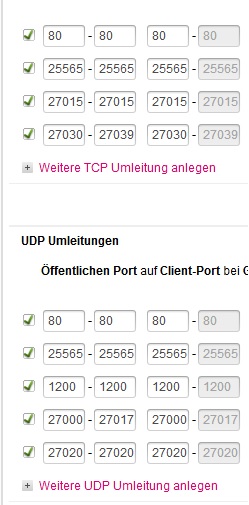

Hast du auch Port 80 mit eingetragen? Sonst lassen sich bei mir gar keine Ports öffnen.
817801
Sorry, kann ich grad nicht mehr beantworten.
Aber ich werde dran denken und später antworten.
