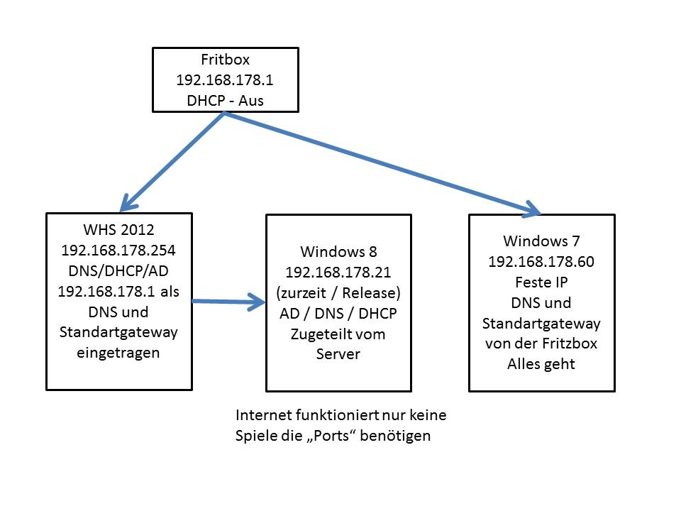

Guten Tag,
ich habe bei mir zu Hause einen Windows Server 2012 R2 Essentials aufgesetzt.
Installation hat alles wunderbar geklappt auch die Einrichtung war alles in Ordnung ich komme ins Internet bin in der Domäne drin etc.
Nun hab ich folgendes Problem egal was ich mache Firewall aus etc ich kann kein einziges Spiel spielen da er mir anscheinend diese blockiert nun hab ich schon verschiedene V2B Schulungen angeschaut zu dem Thema nur wird dort leider auf so ein Thema garnicht eingegangen wozu auch.
Folgende Netzwerkstruktur:
Server 192.168.178.254 Gateway 192.168.178.1 (Fritbox)
Rechner 1 hängt am DHCP und DNS vom Server
Wie gesagt das normale Internet geht nur "Ports" werden nicht durchgelassen mit dem Latop und fester IP direkt an der Fritzbox geht alles ganz normal.
Vielen Dank für euere Hilfe
Loebstraus
ntloader: schau mal bitte ob es so besser ist.
Also DNS und DHCP kommen vom Windows Server ich hatte probeweise mal die Fritzbox als zweiten DNS angegeben jedoch ohne Erfolg.

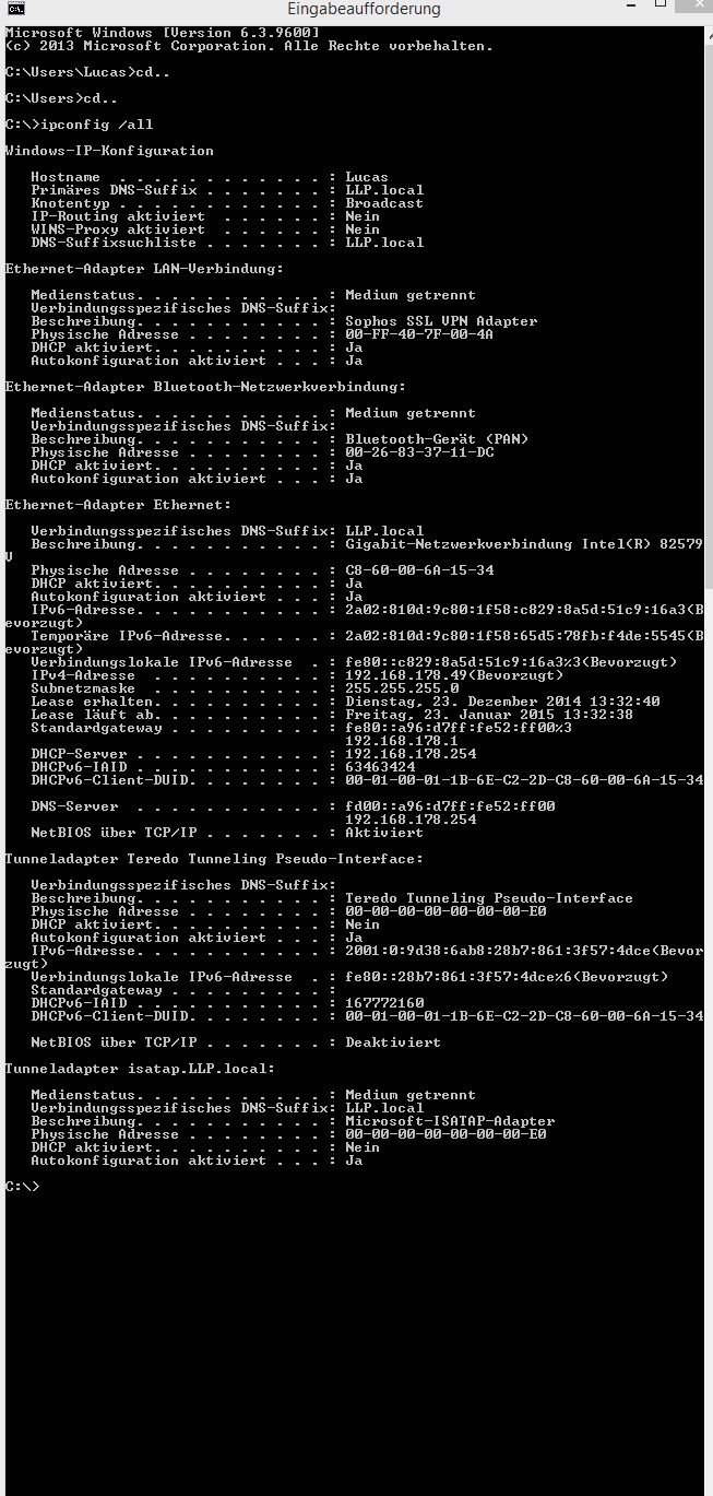

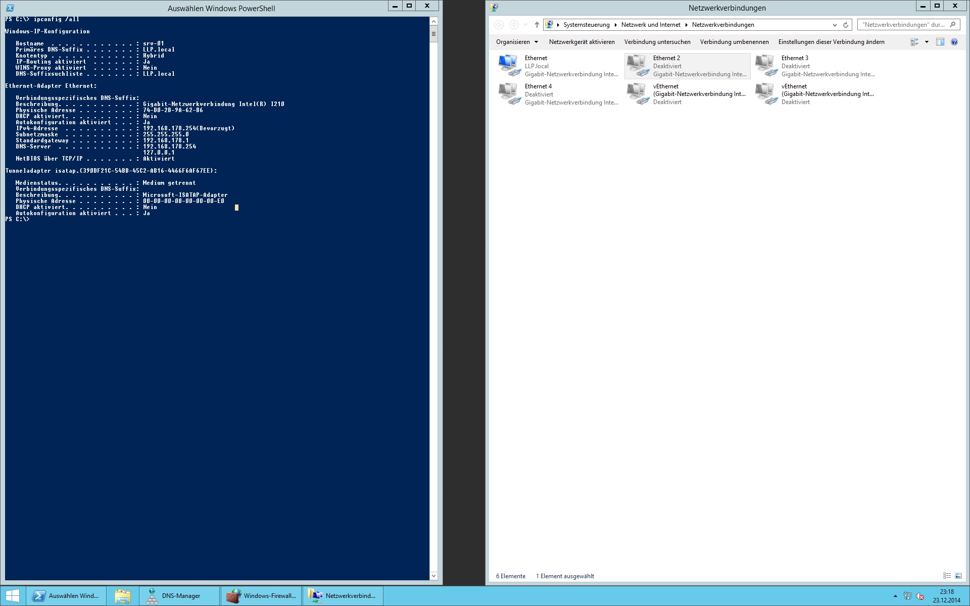

Mach doch bitte mal ein
Ipconfig /all
auf den Rechnern und poste es hier.
und vorallem: starte die fritzbox mal neu. :)
Hier Nun beide Bilder.
Fritzbox wird jetzt neugestartet

Deaktivier mal ipv6, das steht im client als primäres gateway und ich vermute mal du nutzt noch kein ipv6, oder?
nein Nutze ich nicht ich deaktivere es
Ist aus
