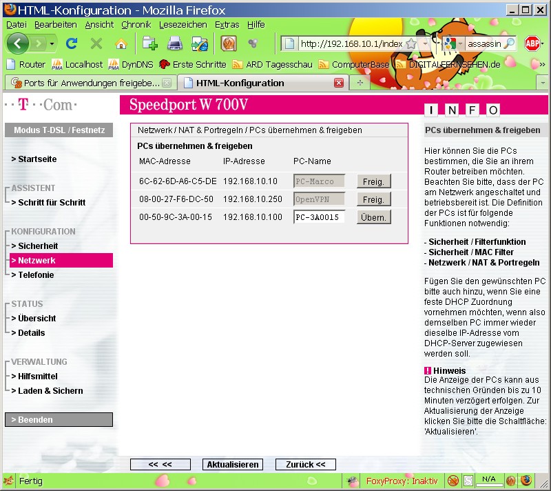

Ich habe als Beispiel einen Speedport W700V und da muss immer IP&MAC stimmen, siehe hier:
AW: Ports für Anwendungen freigeben?!
Doch, du brauchst eine IP oder eine MAC, sonst weiß der Router ja nicht wohin der Port geleitet werden soll.
Eine IP oder Mac Adresse habe ich nicht benötigt
Ohne diese wüsste der Router nie wohin er forwarden soll. ;)
