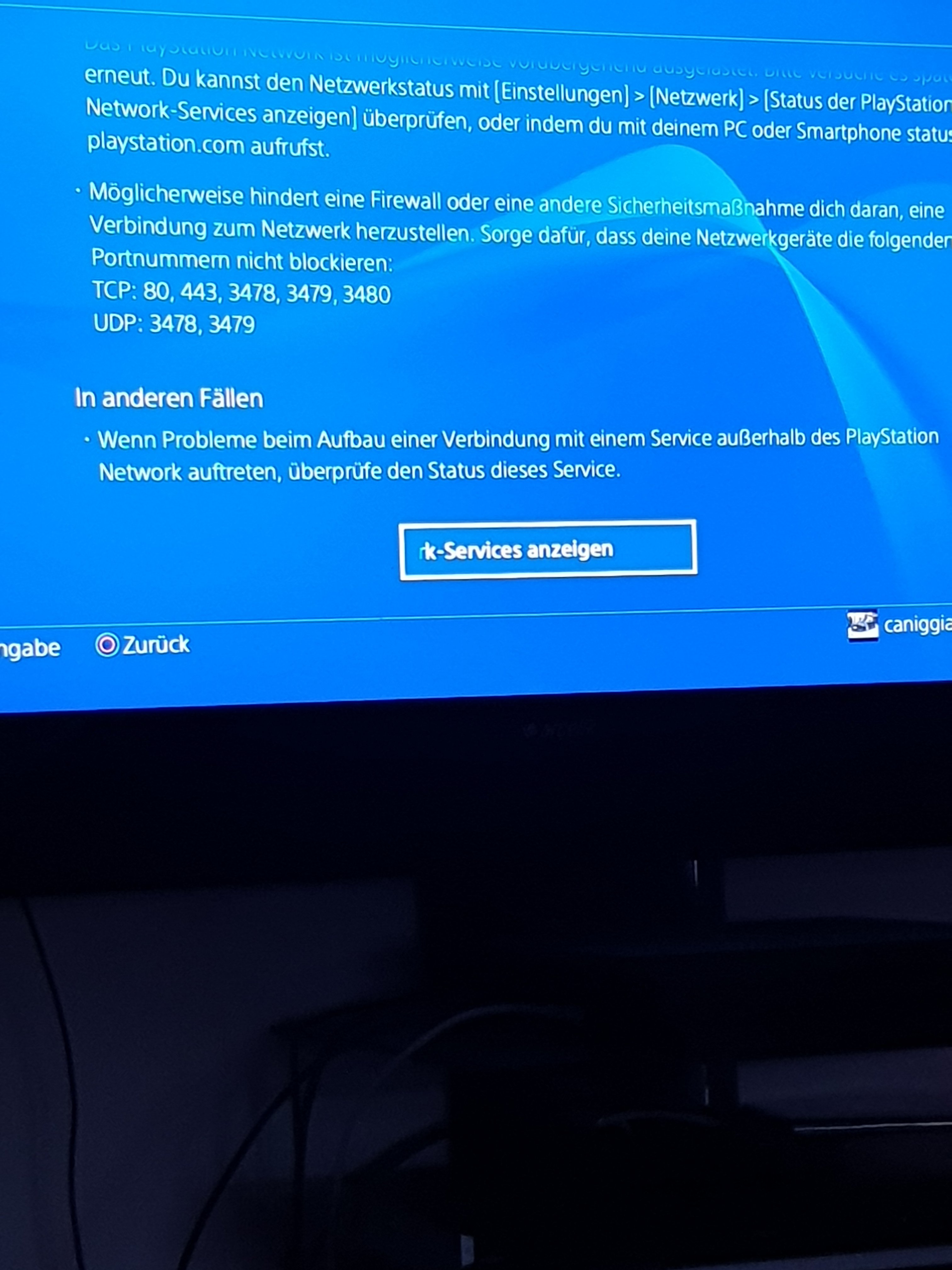

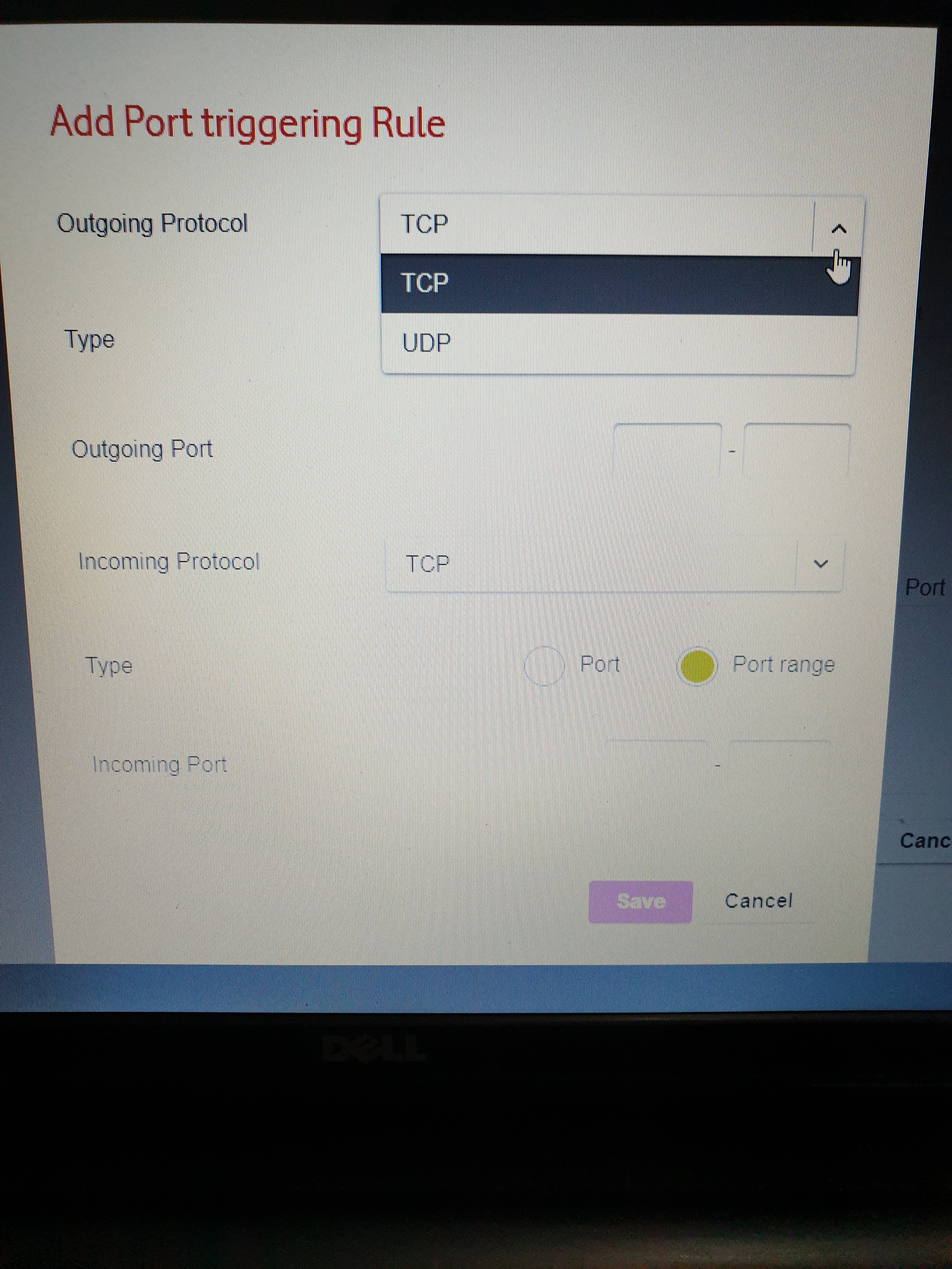

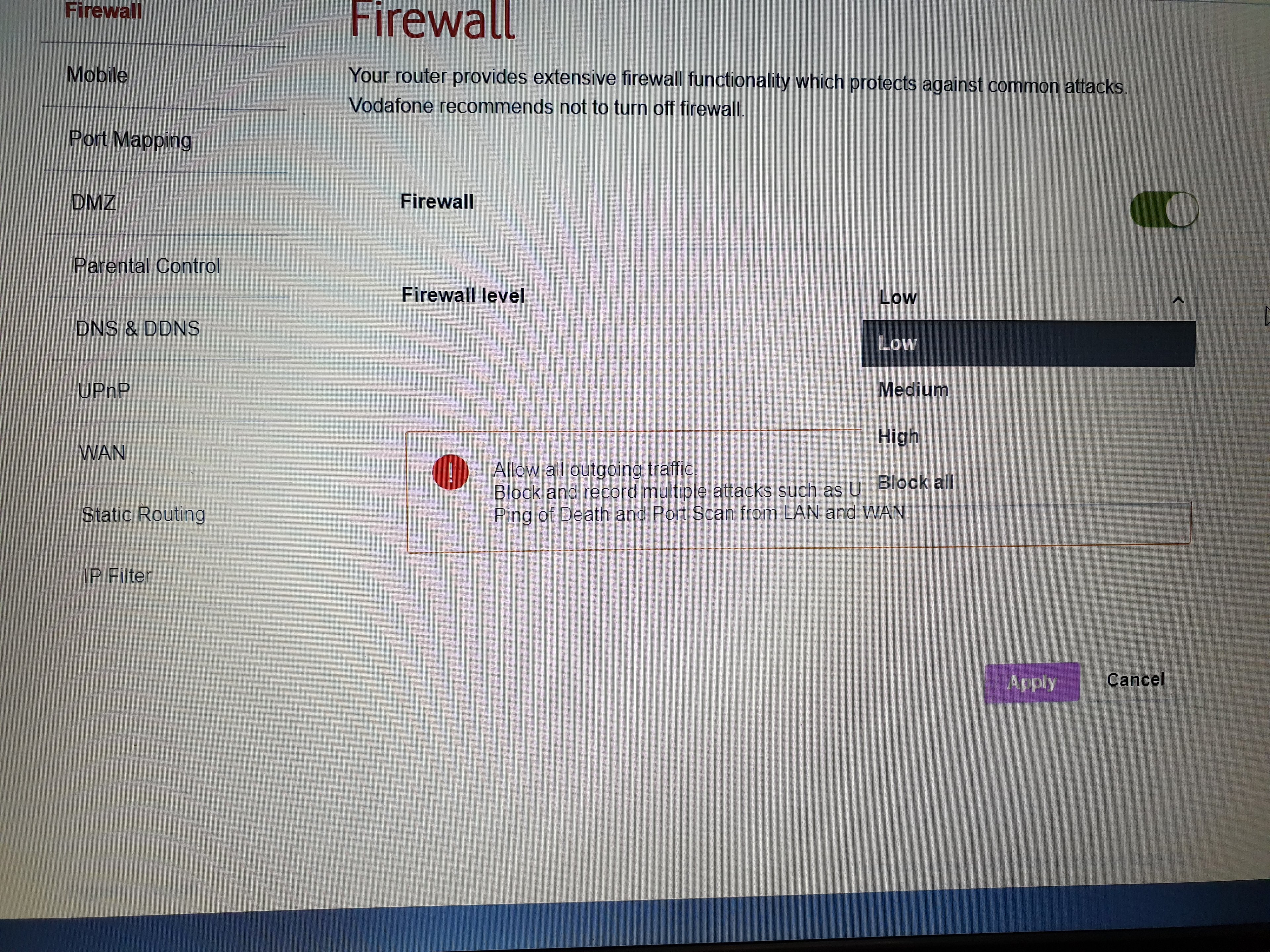

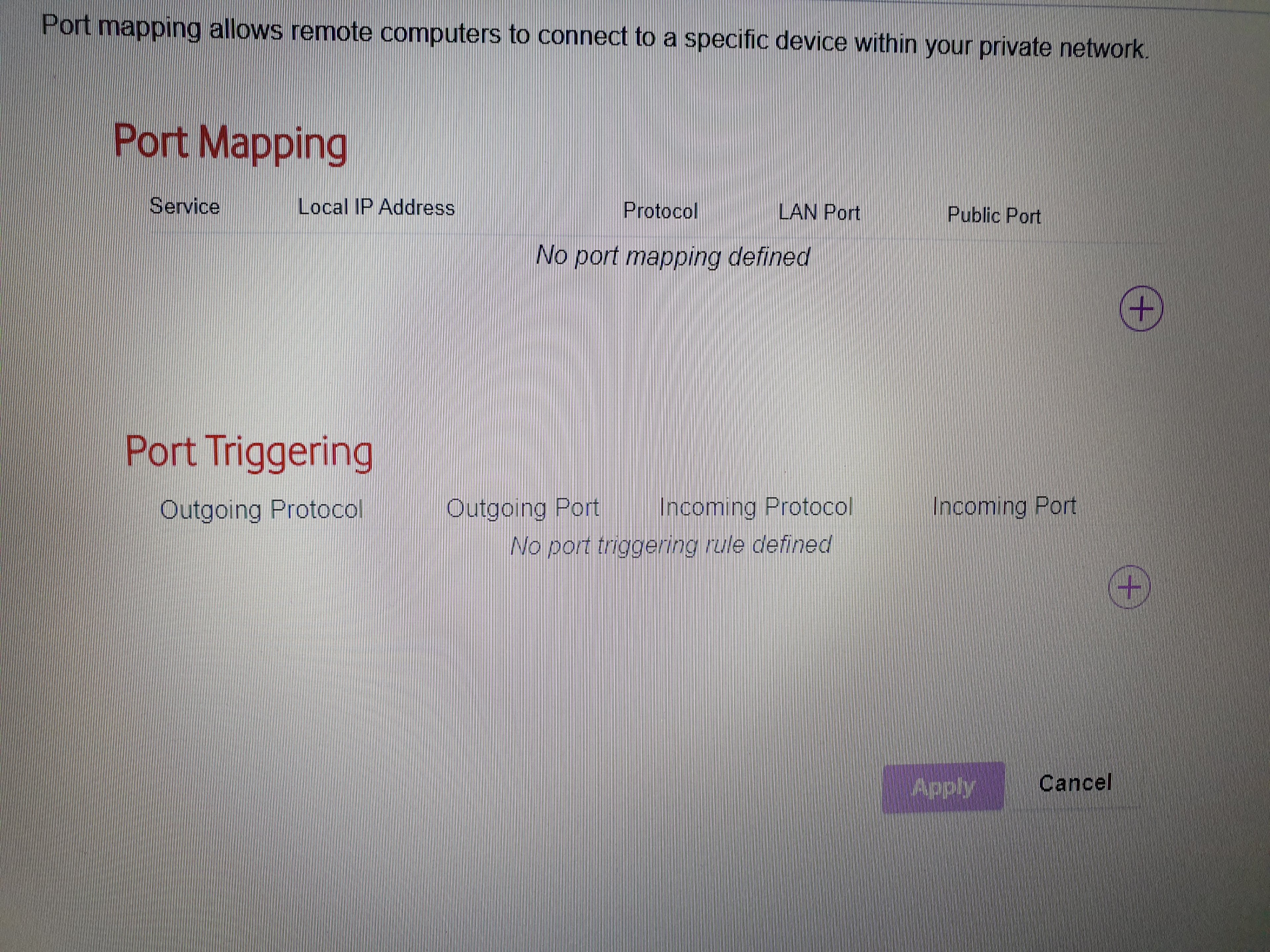

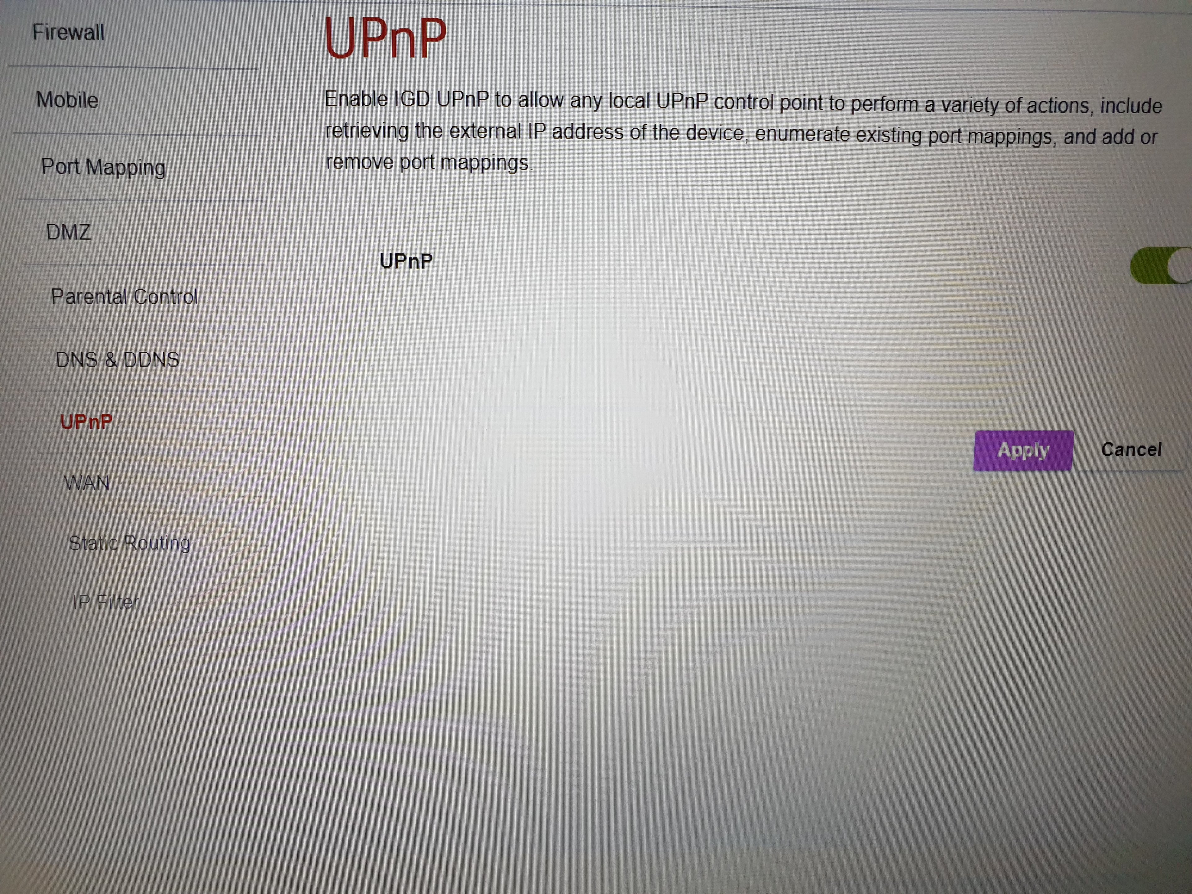

ich bin am verzweifeln und hoffe ihr könnt mir behilflich sein. Ich bin zur zeit im Ausland, und kann leider nicht mit freunden Online spielen aber alleine schon. Es geht um das Spiel Dead by Daylight. Sobald ich das Spiel starte steht deine Nat-Konfiguration ist zu strikt. Dies kann zu rhöhtn Latenzziten und Problemen bei der Spielersuche führen. Bitte ziehe in Erwägung sie zu ändern. Egal was ich versucht habe die ports zu öffnen, ich habe es nicht hinbekommen. In Deutschland hatte ich Nat Typ 2 und musste nie solche sachen einstellen aber hier habe ich immer Nat Typ 3. Selbst die Firewall habe ich auf niedrigste Stufe aber sobald ich die Firewall eine Stufe höher einstelle, komme ich nicht mal mehr mit der Playstation ins internet. Auf dem Modem steht Vodafone H 300s. Ich habe es auch über mein Smartphone probiert aber auch da leider Nat typ 3. Ich habe auch mehrmals bei Vodafone angerufen aber die sagen für so etwas sind die nicht zuständig oder haben einfachen keine Ahnung sobald ich denen was von Nat Typ erzähle. Ich habe einige Bilder Hochgeladen die ich am Bildschirm abfotografiert habe. Sorry für die Bildqualität aber es ist lesbar. Ich wäre für jede Hilfe sehr dankbar.

Hi,
bitte Folgendes machen:
1) PS4 via LAN-Kabel an den Router anschliessen
2) in den Netzwerk-Einstellungen der PS4 eine feste IP-Adresse vergeben, die zu deinem Netzwerk passt, z.B.: 192.168.2.111

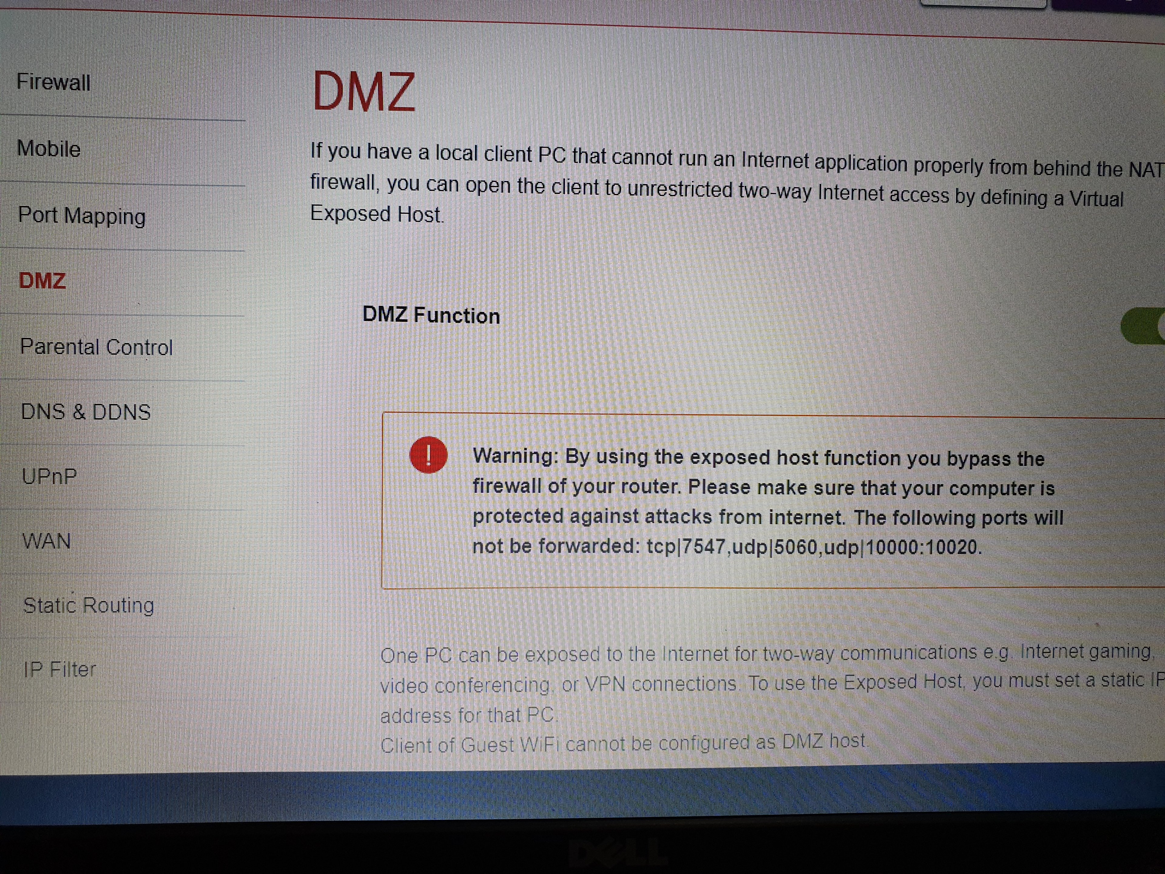

3) in den Einstellungen des Routers im Menü-Punkt DMZ (letztes Bild) die feste IP-Adresse der PS4 eintragen.
Dann sollte es funktionieren. Viel Erfolg.
Das alles ist jedoch nicht hilfreich, wenn der Provider des Internet-Anschlusses ein Protokoll verwendet, welches für das PS Network als "inkompatibel" gilt, z.B., Dual Stack Lite (IPv6).
Hallo und danke für die schnelle Antwort.

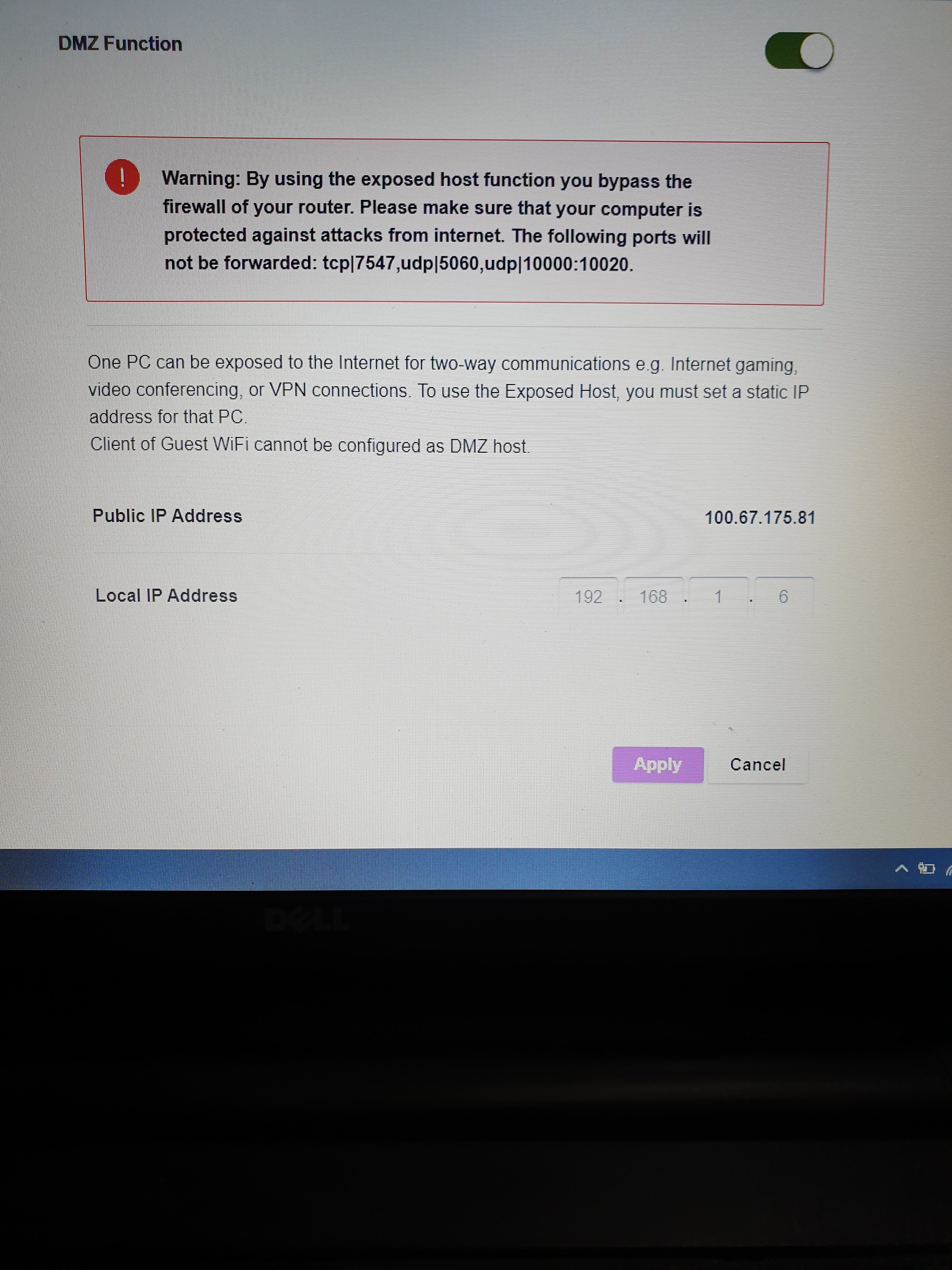

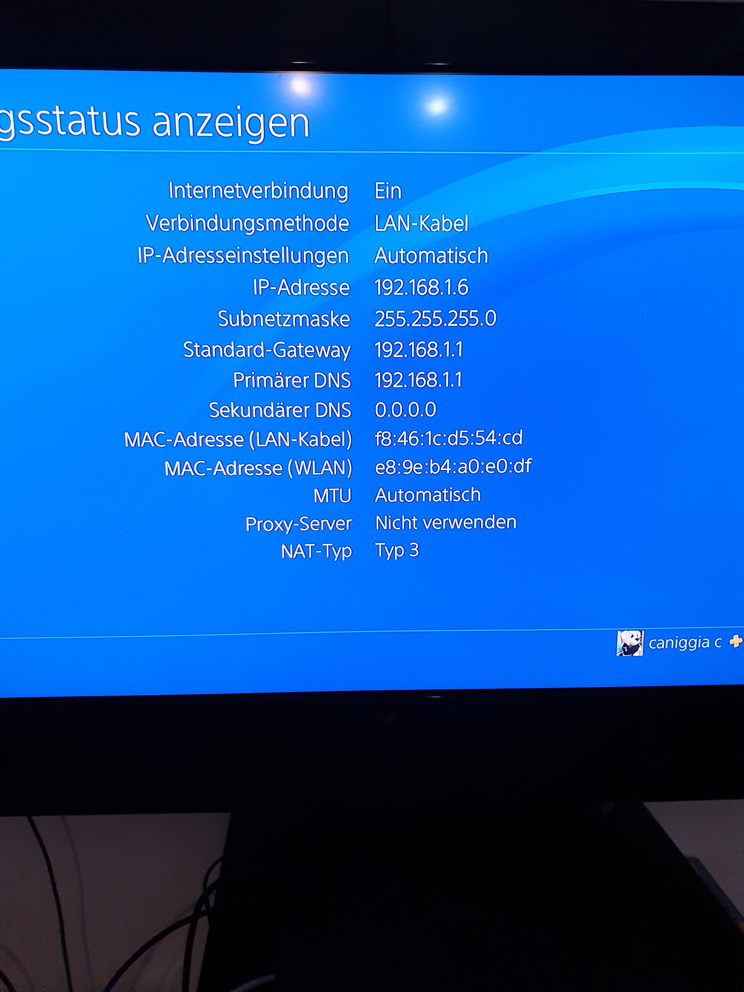

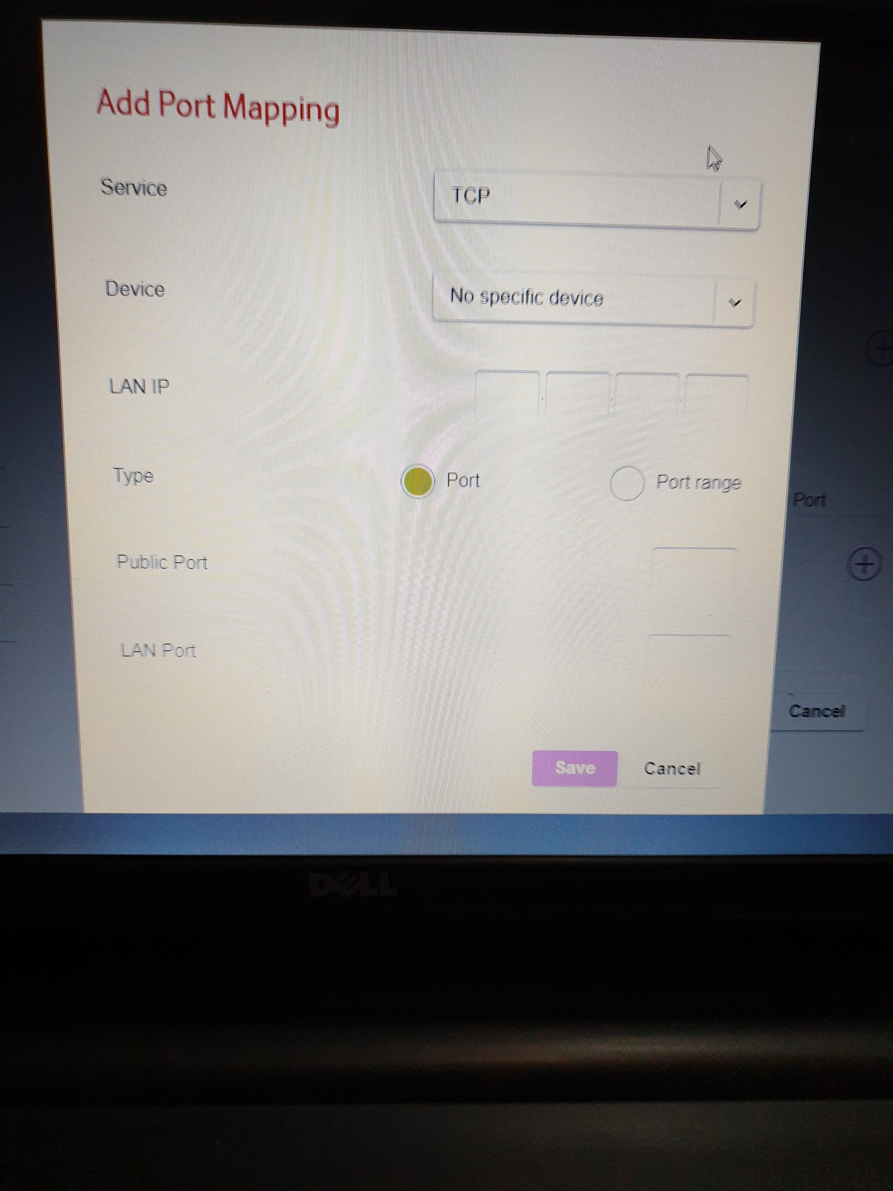

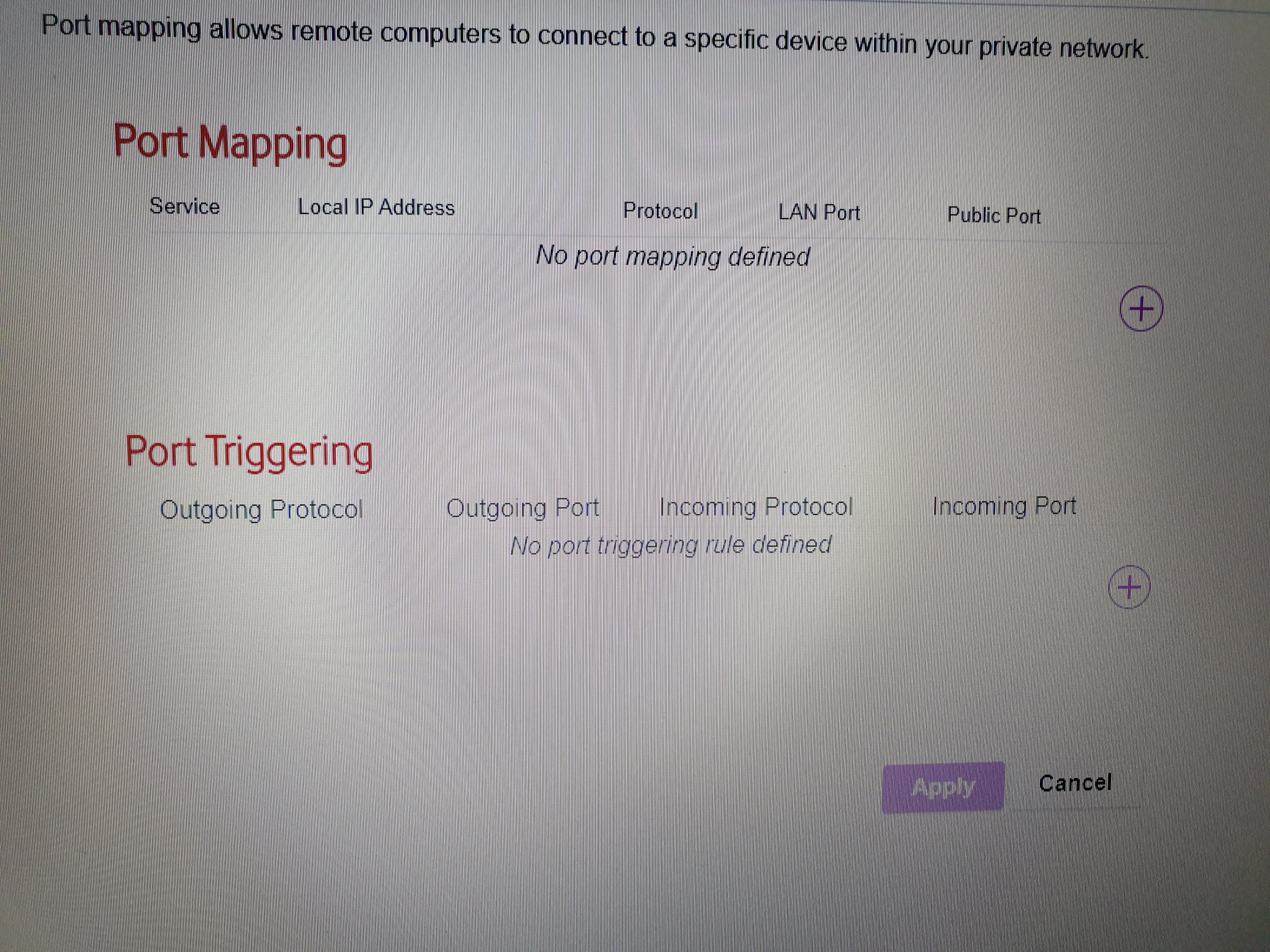

ich habe das versucht , was du geschrieben hast und nochmals 2 Bilder gemacht aber wie du siehst leider erfolglos.

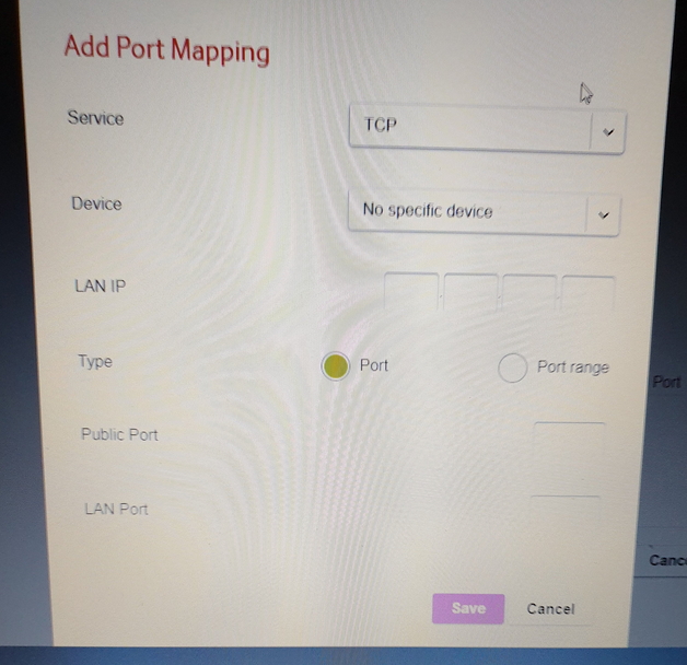

leipziger1979 schrieb:
Wenn du keine Regel erstellst was soll dann gemappt werden?
Ich habe die Bilder gemacht, damit ihr mir sagt was ich in den eintellungen tun soll damit ich Nat typ 2 habe. Ich verstehe nichts von diesen einstellungen. Ohne Ports zu öffnen wird das wohl nicht klappen denke ich und wie man ports öffnet, davon habe ich keine Ahnung und hoffe auf eure Hilfe.

Deine IP liegt innerhalb 100.64.0.0/10 und das heißt, dass der Internetprovider CGN betreibt, carrier-grade NAT. Damit sind Portweiterleitungen nicht möglich, weil der Router gar keine eigene öffentliche IP hat, sondern innerhalb eines quasi privaten Netzwerks des Providers liegt.
Geh mal auf ping.eu und vergleiche dort die angezeigte öffentliche IP mit der vermeintlichen öffentlichen IP, die der Router anzeigt. Es ist davon auszugehen, dass sie nicht übereinstimmen, weil ping.eu nur die öffentliche IP deines Providers sehen kann, nicht jedoch deinen Router direkt.

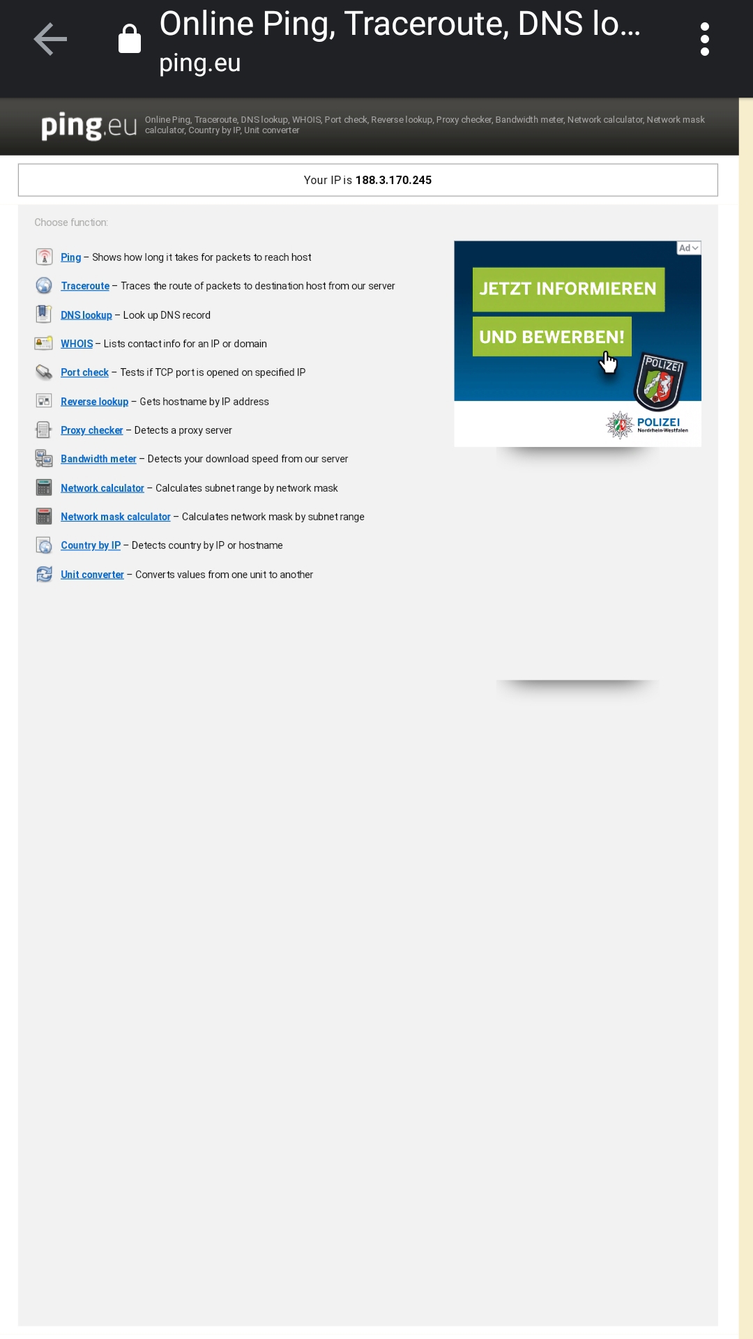

Danke für die Antwort. Das hört sich jetzt so an, als müsste ich mich damit abfinden oder könntest du mir behilflich sein, was ich tun kann? Ich bin über mein Smartphone auf die Seite und lade das Bild mal hoch. Vielleicht kannst du mir dazu was sagen
Wie erwartet. Die IP, mit der du tatsächlich im Internet bist, ist eine andere als jene, die dein Router hat. Ein klares Indiz für besagtes CGN.
Normalerweise wäre es so, dass beide IP-Adressen (IPv4) identisch sind. Das hieße dann, dass der Router direkt mit einem Bein im Internet steht und somit auch aus dem Internet erreichbar ist. Diese Erreichbarkeit kann man dann mittels Portweiterleitungen an ein Gerät im Netzwerk durchreichen, zB eine PS4.
