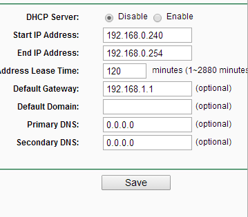

bei der eingabe der Statischen IP Adressen beim TP-Link kommt der Fehler:
Code:
Error code: 2005
Bad IP address pool (the Starting or Ending IP address), please input another one.
ob 240 oder 241 ist egal, selber fehler.
der screenshot oben war vom TP Link. oder hast du da was verwechselt ?

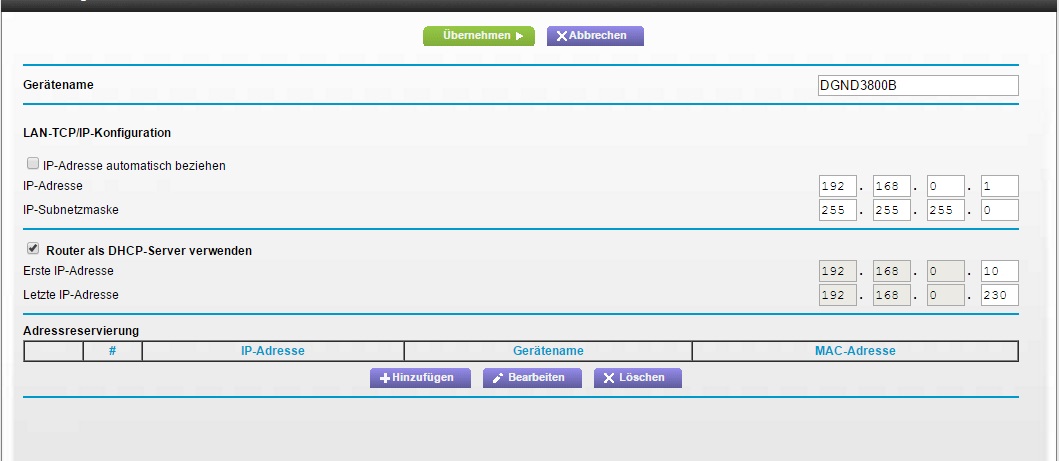

Beim Netgear hatte ich 192.168.0.2 bis 192.168.0.230
Muss ich den default Gateway auch ändern?
du machst es etwas kompliziert
IP Bereiche werden nur beim Netgear festgelegt ... der TP Link spielt garkeine Rolle, er ist im Prinzip ein weiteres Endgerät bzw. ein Switch mit WLAN Funktion
du postest da einen Screenshot von einem IP Bereich auf dem TP Link dessen DHCP sowieso deaktiviert ist :D also garkeine Rolle spielt, in diesem Fenster kannst du übrigens nicht die IP des Routers umstellen (obwohl du das wahrscheinlich glaubst)
richte am Netgear den IP Bereich so ein das der TP Link eine feste IP bekommt die nicht im DHCP Pool ist ... direkt mit 192.168.0.2 zu starten ist ungünstig, diese IP wäre ideal für den TP Link, ändere die Startadresse auf dem Netgear auf 0.10 - 0.230
jetzt trägste auf dem TP Link die 192.168.0.2 als feste IP ein, Subnetzmaske 255.255.255.0 und 192.168.0.1 als Gateway/DNS ... thats it
die Portweiterleitung richteste dann auch nur am Netgear ein

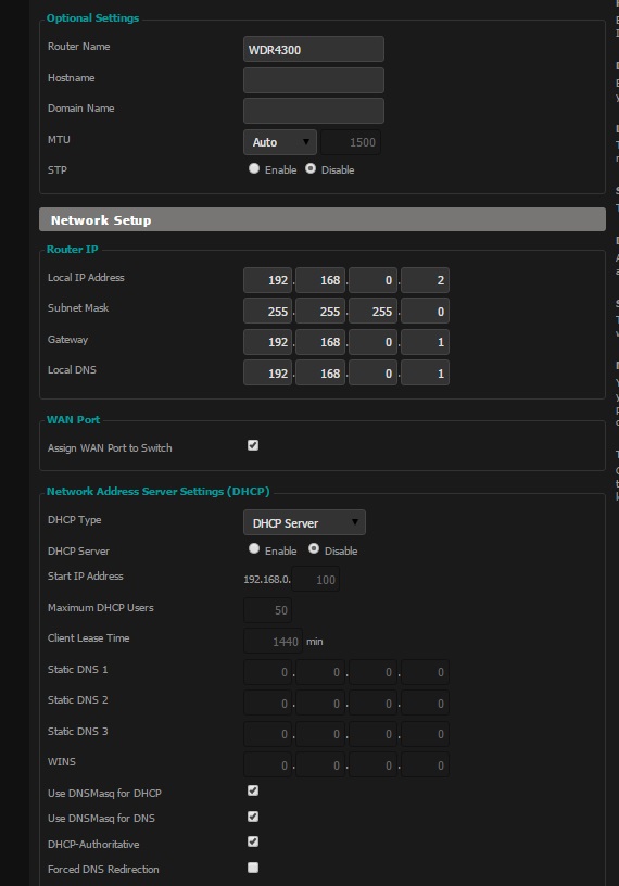

So ich bin mittlerweile beim TP-Link auf die DD-WRT Firmware umgestiegen und da sehen die Einstellungen etwas anders aus.
in DD-WRT kann ich z.B keine start-end ip adresse festlegen, jedenfalls hab ich die einstellungen nicht gefunden.
WAN hab ich ausgeschaltet und die Lokale IP auf 192.168.0.2 festgelegt.
Da beim TP Link der DHCP server aus ist und er DHCP mehr verwaltet dürfte das doch nicht relevant sein oder?
Hier die Einstellungen:
Netgear:
TP-Link (DD-WRT):
Denkt ihr das ist so okay?
Alle Geräte die verbunden sind, am Netgear sowohl auch am TP-Link werden hinter 0.10 zugeordnet, also mein PC hat 192.168.0.11 und mein laptop 192.168.0.12.
Nebenbei hab ich die Option "Assign WAN Port to Switch" aktiviert, so hab ich den TP-Link mit dem Netgear am WAN Port hängen und hab so alle 4 LAN Ports für Geräte verfügbar.
Sehr praktisch wie ich finde !

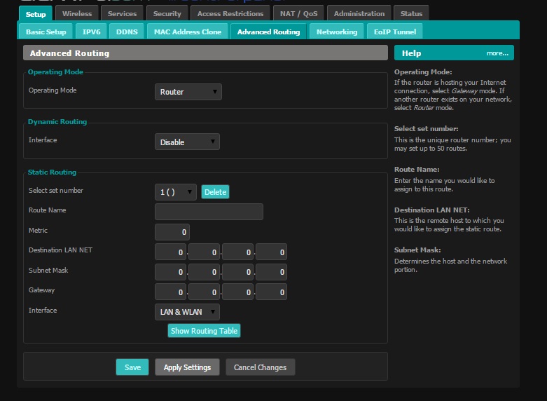

Hab auch keine Ahnung ob ich in diesem Menü noch Einstellungen vornehmen muss:
