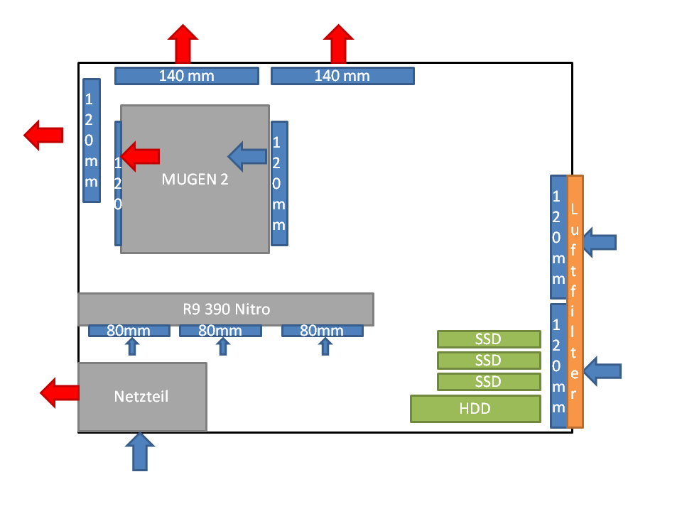

Deshalb habe ich im Sommer meist die Seitenabdeckung auf. Hier läuft dann alles nahezu lautlos, aber ich führe ein ständigen Kampf mit dem Staub. Aktuell sieht der PC so aus:
Ich denke mein Airflow ist so ganz gut, aber einfach zu schwach. Wenn ich meine Hand über die Lüfter halte strömt dort massenhaft heiße Luft aus. Ich könnte mir aber gut vorstellen das mein PC ohne den Luftfilter vorne kühler wäre, aber dann habe ich ja wieder ein Staub Problem....

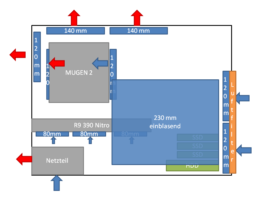

A: Unten einblasend um noch mehr Frischluft zuführen, die oberen 3 Lüfter bekommen das schon raus:
(um den Staub aufzuhalten kommen Fliegengitter unter den Lüfter)

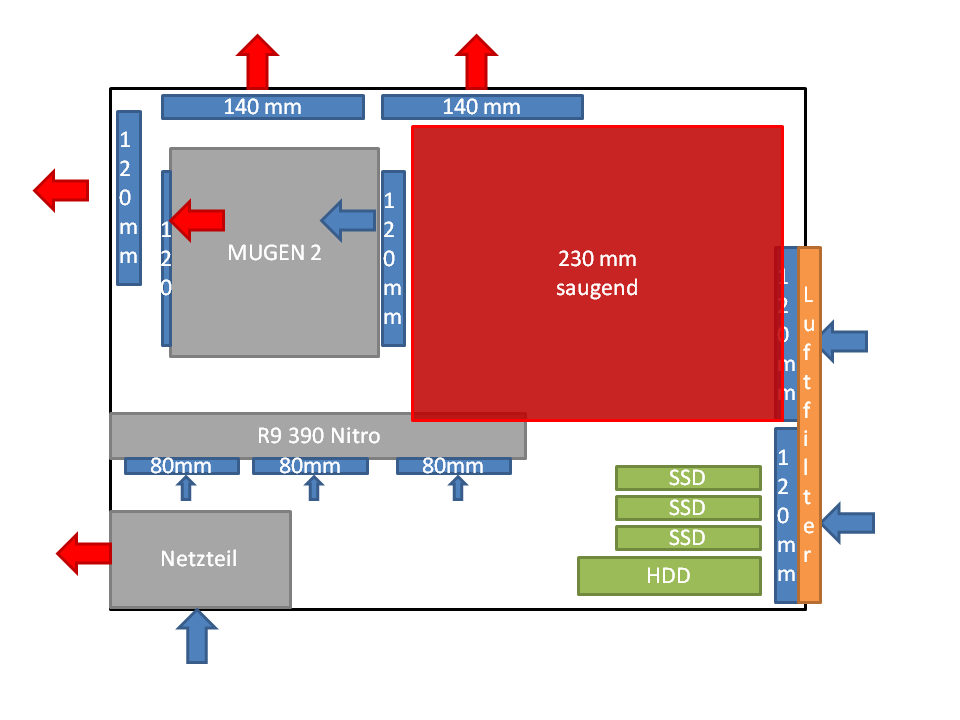

B: Oben warme Luft absaugen (hier fügt sich das für mich nicht so stimmig in den Luftstrom ein)

Ich finde es gar nicht falsch, wenn die Gehäuselüfter unter Last einen spürbar warmen Luftstrom ausblasen. Anders wird man einen Rechner auch nicht leise bekommen.
Im ersten Schritt würde ich mal zwei "Fehler" in deinem System angehen, dies wären die Festplatten und SSDs vor dem Frontlüfter und der in der Mitte oben ausblasende Deckellüfter. Beides ist nach meinem Verständnis kontraproduktiv.
Zur Positionierung des Seitenlüfters empfehle ich, aus Pappe eine oder mehrere Seitenwände zu bauen und mit unterschiedlichen Lüfterpositionen für einen Seitenlüfter zu experimentieren. Meine Prognose: Über CPU und GPU wird es am Besten. Nächster Optimierungsschritt wäre dann noch ein Top Down Blower über der CPU.

B ist meinem Verständnis nach schon mal quatsch, weil du quasi keinen intake mehr hast, weil ja alles gleich wegsaugt wird. Dann ist deine Hardware nun auch nicht so Stromhungrig, dass du das nicht normal Kühlen könntest. Sprich 3x 120/140mm, zwei sollten auch reichen.

Zu deiner Lösung: Ich halte Position A (einblasend montiert) für die bessere Position. Ich hatte mal ein ähnliches Problem und kann dir daher sagen, das der 230mm Lüfter einen so hohen Überdruck aufbaut, dass er alle anderen, einblasenden Lüfter überwältigt. Das heisst, wenn deine Frontlüfter nur mit 1500rpm oder weniger einblasen dann laufen sie zwar weiter, aber der 230er Lüfter wird durch sie hindurch ausblasen! Wo diese beiden Lüfter montiert sind, dort kannst du also direkt luftdicht machen- stört nur den Luftfluss.
Eine sofortige Erleichterung könntest du zu erziehlen, wenn du die Graka mit dem MSI Afterburner um 10-20 Prozent untertaktest. Das Staubproblem kannst du etwas entschärfen, indem du den PC auf einen 5cm hohen Sockel stellst (zB auf zwei schwarze Pressspannplatten).
Die Seitenwand mit dem neuen 230er Lüfter solltest du übrigens aus einer Pressspannplatte neu machen; das geht am einfachsten. Mit dem riesigen Loch für den Lüfter ist allerdings keine Schalldämmung mehr vorhanden

Grundsätzlich: Wenn du mit offenem Case ein Staubproblem hast, wirst du vermutlich auch eines bekommen wenn du mit einem ausblasenden Seitenlüfter arbeitest. Im gehäuse entsteht eine Unterdrucksituation, wodurch der Staub durch alle möglichen Ritzen eingesaugt wird. Einlasend montiert müsstest du dem 230mm Lüfter natürlich einen Staubfilter verpassen. Der muss regelmäßig gereinigt werden - ebenso wie die der anderen Lüfter. Kann aus Erfahrung sagen, dass bei mir mit zugesetztem Staubfilter die Temperaturen um 10° schlechter ausgfallen.

Ich kann mir in der Theorie sehr gut vorstellen das der Plan B mit 230 mm Lüfter @300 rpm saugend gut funktioniert. So bekomme ich die 300 Watt Abwärme der Graka raus. Den Lüfter habe ich jetzt einfach mal bestellt. Dazu noch ein Gitter zum Staubschutz.
