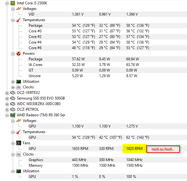

Aber hier zu tauschen wird nichts bringen, so viel unterscheiden die sich bei 800 rpm nicht. Eben hatte ich die Seite abgedeckt, nach 10 Minuten zocken hatte die CPU schon 67 °C... da muss schon deutlich mehr Luft ausgetauscht werden.

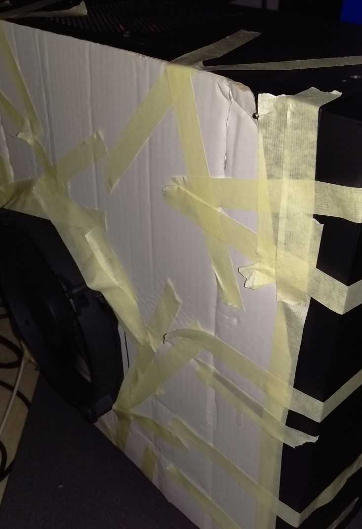

Teure Gehäuselüfter bringen nach meiner Erfahrung absolut vernachlässigbaren Return on Investment. Einer meiner leisesten Rechner war ein Lynnfield Core I7 in einem leicht modifizierten HP-Rechner mit passiver GPU, BeQuiet Netzteil, Alpenföhn Ben Nevis und einem 5 Euro 92mm Enermax Gehäuselüfter. Das System ist teilweise Tagelang auf Volllast durchgelaufen und war kaum wahrnehmbar.
Zwischenzeitlich habe ich etwas rumprobiert und die GPU in meinem System (300 Watt) mit einem 200mm Seitenlüfter angeblasen. Ich muß noch ein paar Messungen machen und die Bastelarbeit etwas verbessern aber ein erster Test schaut schon mal sehr vielversprechend aus. Die Temperaturen sind so gut wie bei offener Seitenwand!

Sieht ja schon mal vielversprechend aus. Der bestellte Lüfter kommt wohl direkt von BitFenix und hat leider einen Liefertermin ab 19.05. aber ich hoffe das geht mal wieder etwas schneller.
