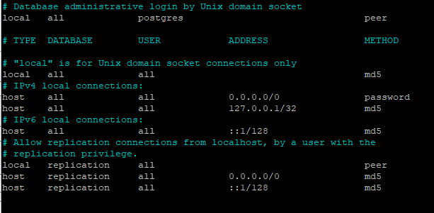

Versuche das bitte in der pg_hba.conf
Code:
# "local" is for Unix domain socket connections only
local   all             all                                     md5 => ändern, für lokales Login auf dem Server
# IPv4 local connections:
host    all             all             0.0.0.0/0               md5 => auf "password" ändern, wenn remote Zugriff per Passwort notwendig und DB neu starten!
host    all             all             127.0.0.1/32            md5
Wichtig, vorher für postgres User ein Kennwort setzen, sonst kommst Du nicht mehr ran. Aber das vernünftiger Mensch machst Du ja hoffentlich eine Kopie von allen Dateien, bevor Du sie anpaßt? ;)

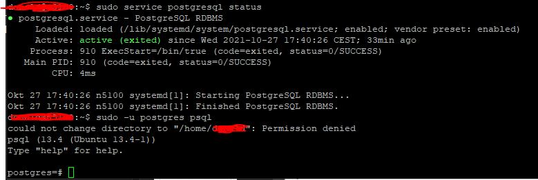

Der Statusbefehl zeigt immer ein "Finished PostgreSQL RDBMS" zum Schluß
Auch nach Neustart.
Code:
● postgresql.service - PostgreSQL RDBMS
     Loaded: loaded (/lib/systemd/system/postgresql.service; enabled; vendor pr>
     Active: active (exited) since Mon 2021-10-25 18:51:06 CEST; 1min 19s ago
    Process: 1075 ExecStart=/bin/true (code=exited, status=0/SUCCESS)
   Main PID: 1075 (code=exited, status=0/SUCCESS)
        CPU: 3ms
Okt 25 18:51:06 n5100 systemd[1]: Starting PostgreSQL RDBMS...
Okt 25 18:51:06 n5100 systemd[1]: Finished PostgreSQL RDBMS.

Du mußt alles eintragen, wie angegeben. Und der 0.0.0.0/0 muss an erster Stelle stehen.

Du brauchst einen Eintrag für host von außen, und local von innen.

Das wird sogar schon bei einer frisch installierten Postgre DB angezeigt.
Die Datenbank selbst läuft (active) und man kommt auch rein
Warum meckert eine DB eigentlich keine Rechte im /home Verzeichnis an ??

2) In der pg_hba.conf den Remote Zugriff (vom internen Netzwerk) freigegeben in den umkreisten Stellen:
Evtl hängt es noch am user

In der pg_hba.conf hast Du die 127.0.0.1 gelöscht, das solltest Du nicht tun. Schau Dir dazu bitte nochmal den Eintrag von mir oben an.
Reaktionen: Teckler
ich nehme an Beitrag #3 ist gemeint, wenn nicht bitte korrigieren

Dem postgress user habe ich vorher noch ein Passwort in der Console gegeben:
Code:
sudo -u postgres psql
could not change directory to "/home/donald": Permission denied
psql (13.4 (Ubuntu 13.4-1))
Type "help" for help.
postgres=# \password
Enter new password:
Enter it again:
Die pg_hba.conf ist geändert,
Verbindung klappt noch nicht.
Viel fehlt wahrscheinlich nicht mehr.
