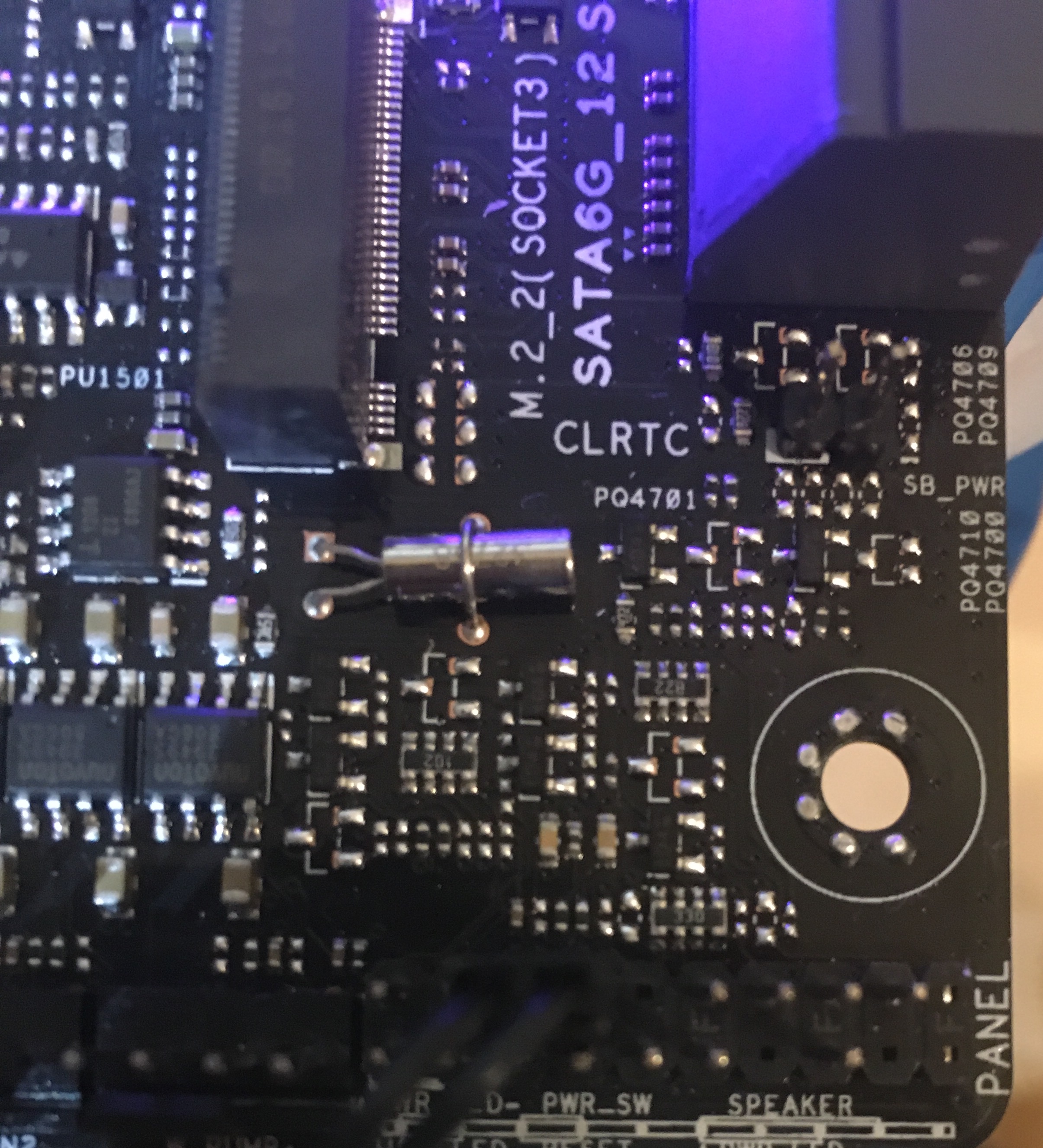

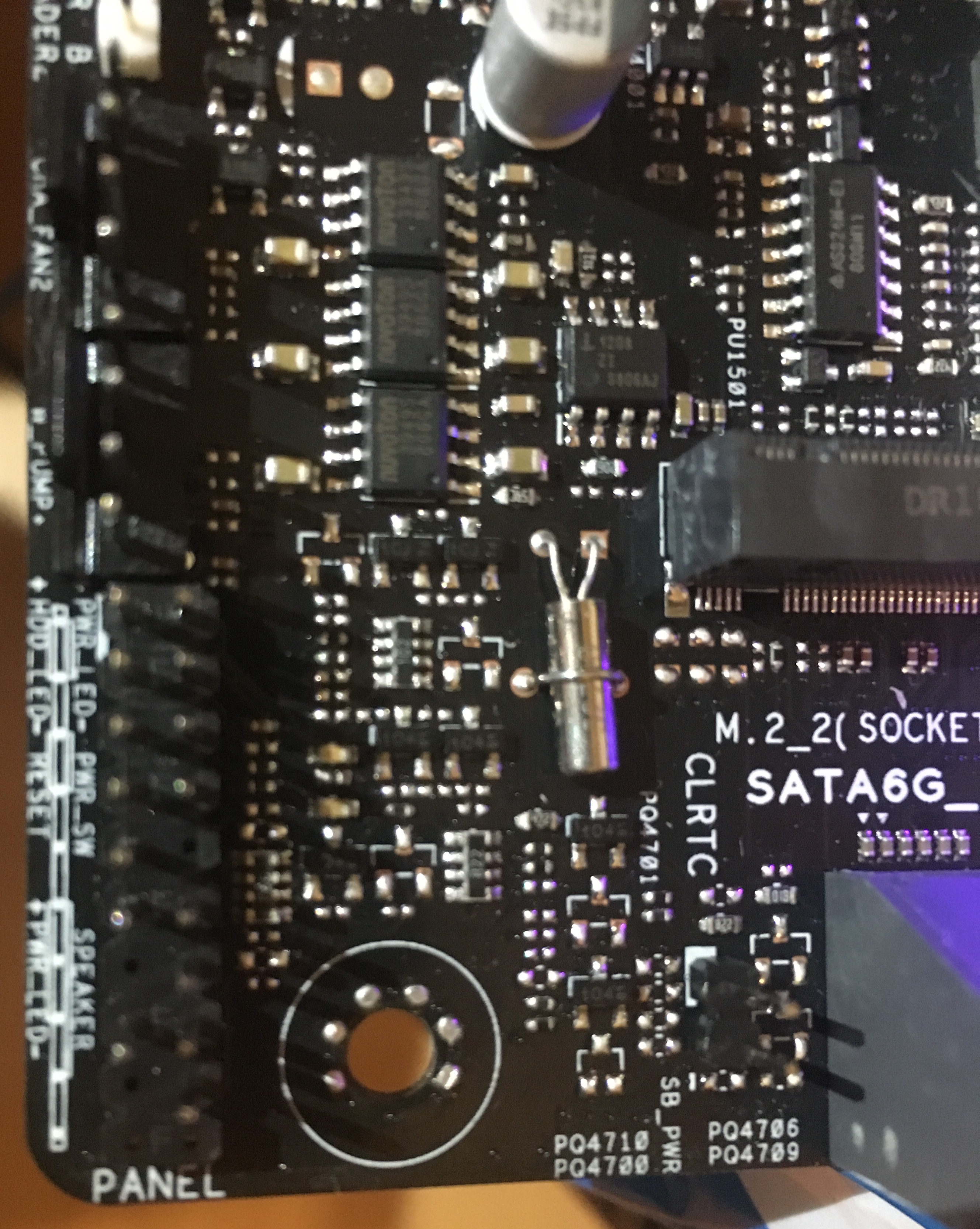

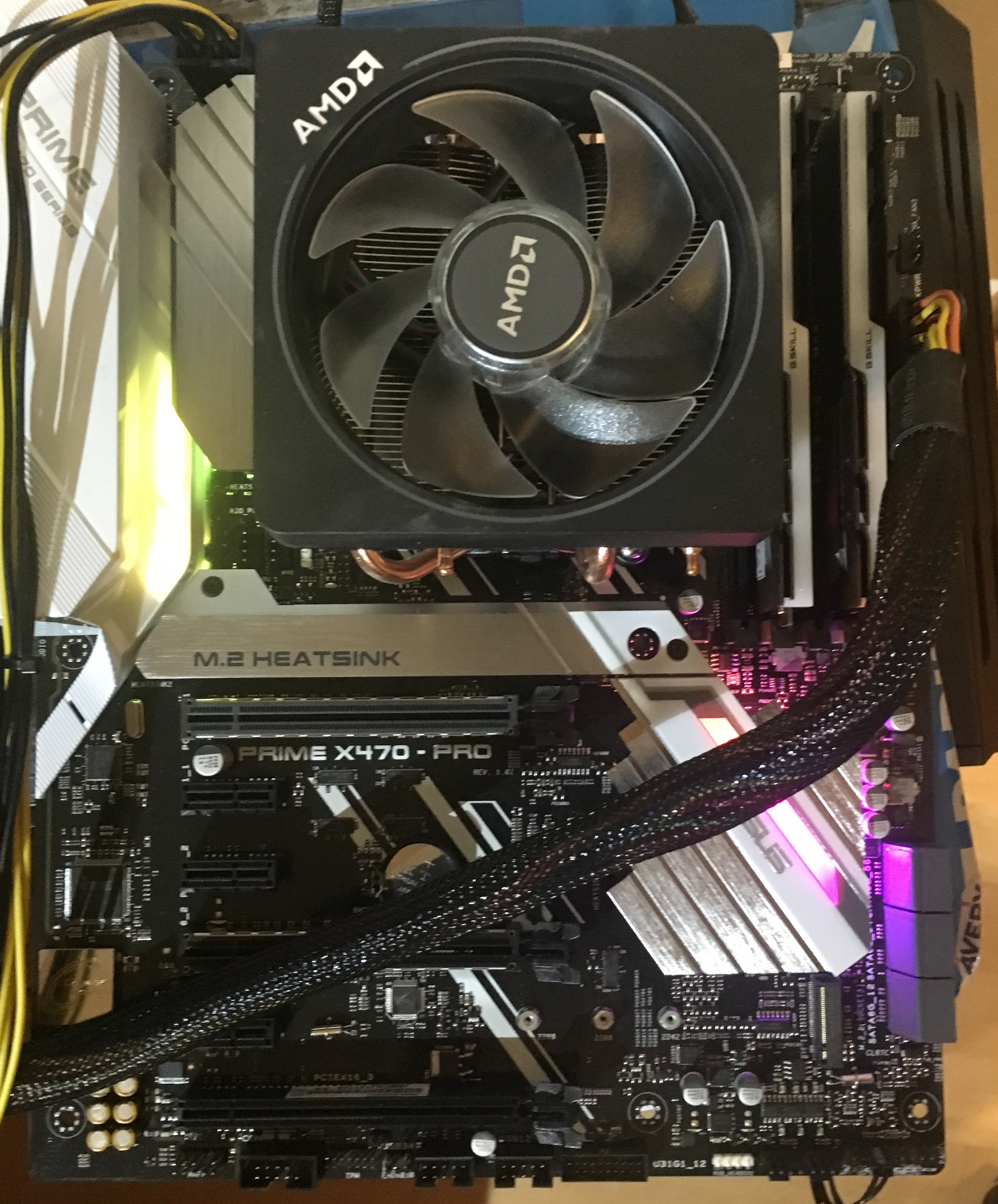

Hallo, ich habe bei meinem neuen Computer bereits alles versucht was mir einfällt, aber er startet nicht.
Als Mainboard habe ich ein ASUS X470 PRIME mit einem Ryzen 7 2700X Prozessor.
Ich habe schon herumprobiert. Mittlerweile sind im System nur noch CPU + Kühler, RAM verbaut. Der 24- und 8-Pin Stecker ist verbunden und das Board hat grundsätzlich auch Power (Board-LED leuchten).
Die Front-IO Connectors sind angeschlossen (laut User Guide).
Allerdings lässt tut sich beim Klick auf den Power-Button gar nichts. Nicht einmal der CPU Lüfter startet. Ich habe schon versucht den PWR-SWT am Mainboard mit einem Schraubendreher zu aktivieren, auch ohne Erfolg.
Gibt es noch was, das ich probieren kann, bzw. hat diese simple Konstruktion mögliche Fehler?

CPU Pins alle gerade? Ram sitzt auch ordentlich? Mal mit einem Riegel versucht? irgendwie siehts so aus als würde da ein notwendiges Pin fehlen am PWR Anschluss ^^

Pins im Anhang ohne Kabel. War auf dem Ursprünglichen Bild etwas schlecht abgeschnitten.

So wie es auf dem Foto ausschaut, ist der Front PWR_SW nicht angeschlossen, aber selbst wenn, hätte es durch das überbrücken funktionieren sollen.

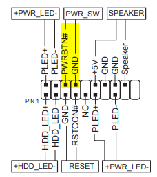

Hi,
Was passiert eigentlich, wenn Du auf dem Board die PIN fuer PWRBTN und GND brueckst?

Hatte ich schon probiert bevor ich den Beitrag verfasst hab.
