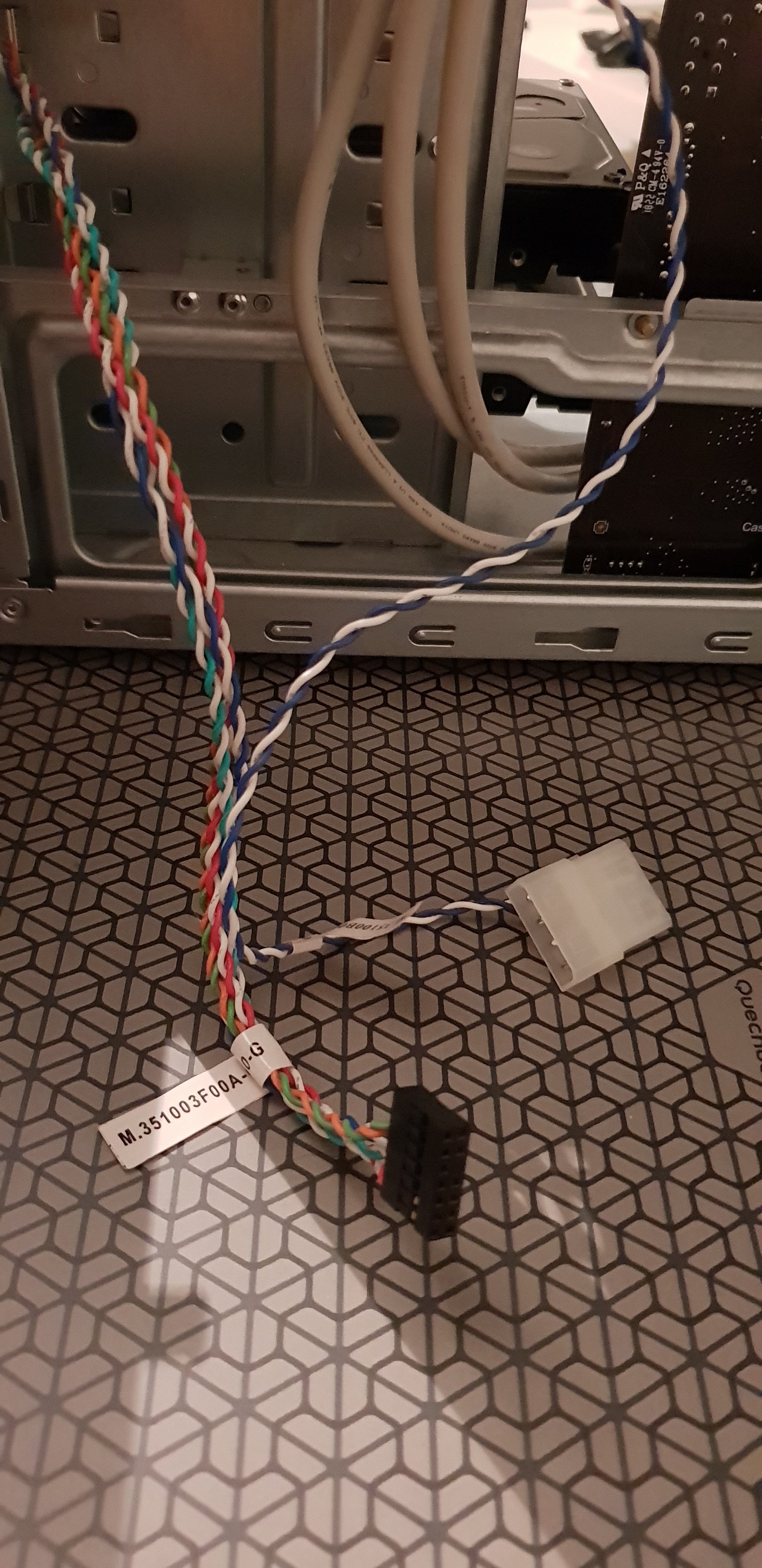

ich habe ein altes Gehäuse von einem Acer Aspire.
Jetzt habe ich ein Problem beim Einbau eines neuen Mainboards.
Ich weiß nicht wie ich das Kabel das vom Power Knopf anschließen muss.
Mainboard ist ein B450M Pro-vdh
bin für jede Hilfe dankbar
Gruß Michi

Die Seite mit der Lücke sollte den Powerknopf haben. Die Vier sind meistens PowerLED und PowerSW. Sonst hilft nur vorne an die knöpfe zu gucken und das Kabel zu verfolgen.
Ein Blick ins Handbuch werfen....
Reaktionen: rg88 und Insanic

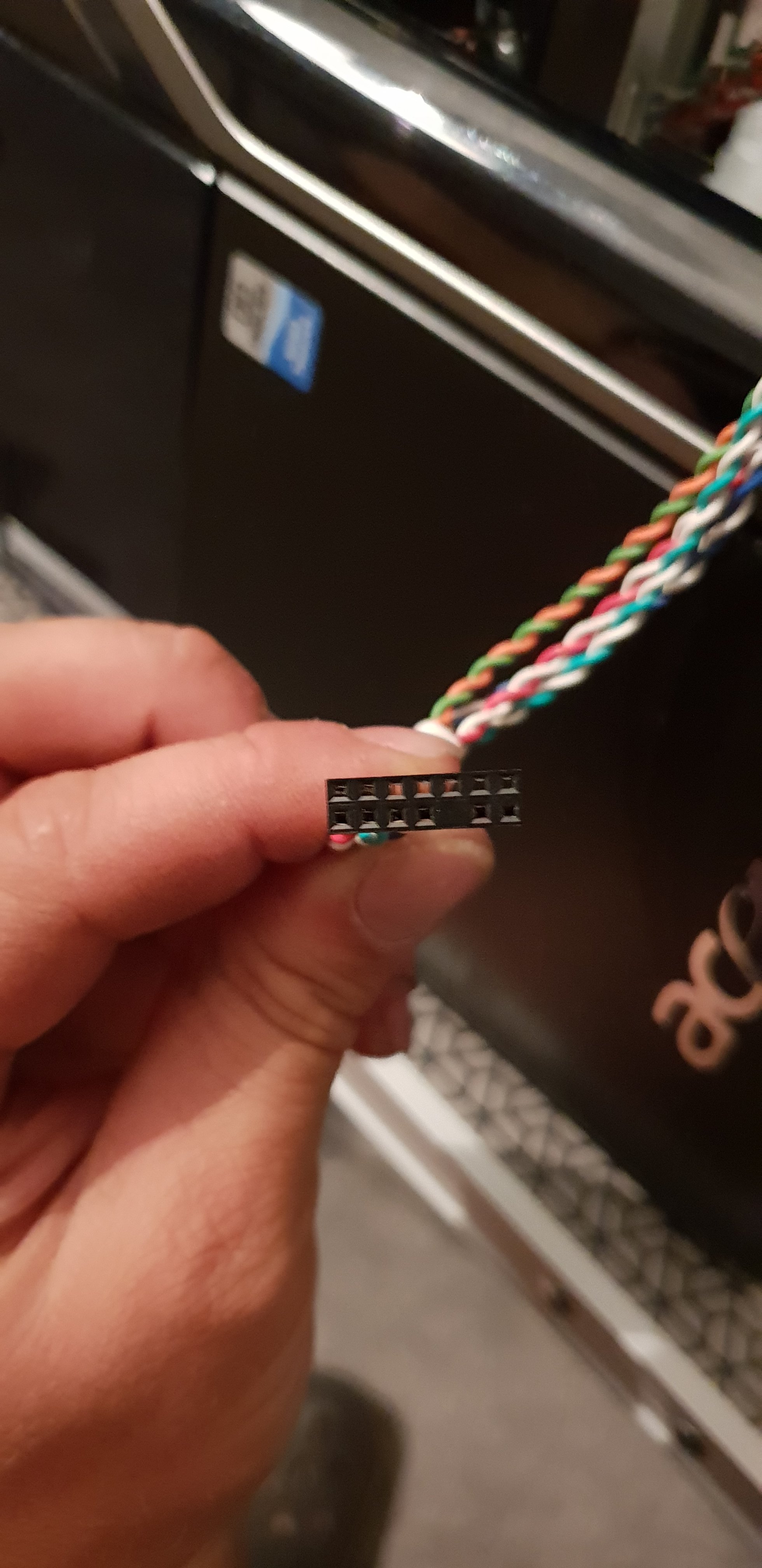

Wenn das ein Fertig PC war, geht das wahrscheinlich gar nicht. Denn der Stecker ist nicht genormt und wird wohl nur auf ein Acer Board passen.
Da ist wahrscheinlich HDD LED, Power LED, Power Knopf zusammen geschaltet.
Aber du kannst ja mal schauen, welches Kabel wo her kommt und wo es ans Board müsste. Passt es nicht, dann musst du löten :(.

da hilft nur selbst basteln, zb die Pins für den Power SW aus dem Stecker auspinnen und dann mit Isoband umwickeln und so aufs Board stecken
also blau/weiß kommt vom Knopf
grün/weiß kommt von der LED darunter
und die anderen beiden Stränge sind nochmal LED's im frontpanel

Nimm dir eine Stecknadel, mit der kannst du die Nasen, die die Kabel im Stecker halten, vorsichtig beiseite biegen und die Kable raus ziehen. Dabei vorsichtig und langsam vorgehen, danach die Kabel so in den Stecker stecken dass es passt und dann ab aufs Mainboard stecken.
Falls der Stecker zu klein ist musst du evtl doch auf "brutalere" Methoden zurückgreifen
Reaktionen: Cardhu und Smily
Also der Stecker passt auf die Pinne drauf.
Dann werd ich mich morgen mal mit einer Stecknadel bewaffnen 😊
ist weiß denn plus oder minus?
Kann man da irgendwas kaputt machen wenn man was falsch anschließt?
Beim Power Knopf ist es völlig egal wie herum du ihn anschließt. Der schließt einfach nur 2 Kontakte kurz.
Weiss ist Minus/Masse. Powerknopf ist egal wie rum, ist halt ein Knopf.
