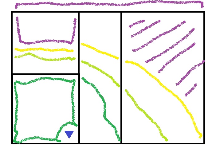

Ich habe folgendes Problem:
In allen drei (Quadratisch) Räumen liegt Power-Lan an. Am blauen Dreieck liegt TP-Link 4530 WLAN, Powerlan an.
Im entsprechenden Raum ist die Abdeckung auch perfekt. Die anderen Räume, sowie der Außenbereich oben werden überhaupt nicht versorgt (lila).
Meine Frage wäre, wie und mit welchen Geräten könnte ich die noch toten Stellen gutabdecken?
Wandmaterial ist eine Mischung aus Lehm und Stahlbeton. Als Wlan Level Reicht N und es kann frei nach 2,4 und 5 Ghz genutzt werden, keine äuerlichen Störfaktoren.

Was wäre wenn wir statt Repeaten einen Access Point Modus nutzen? Ok in der Mitte wird sich das Signal evtl. überlappen, aber die Geräte sollten hier doch normalerweise von sich aus immer das nächst stärkere wählen oder?

Daher hier jetzt meine Frage:
Wenn ich in den Räumen oben Links und Rechts jeweils einen AP installieren würde, müsste die Abdeckung doch perfekt sein. Beim Repeating müsste ich ja zwangsweise auf AC Stand gehen, damit mir hintenraus nicht die Bandbreite komplett flöten geht.
Laut TP-Link Datenblatt kommunizieren die Geräte ja auch untereinander mittels Dlan, wäre somit nicht ein Mesh-WLAN möglich, welches nicht die Bandbreite halbiert? Zumindest auf WLAN ebene?
richtig... du kannst, je nach modell/marke, ein paar d-lan-adapter mit wifi-zusatz verbinden. ich glaube mal gehört zu haben, das ab 5 dlan adaptern probleme entstehen könnten.
