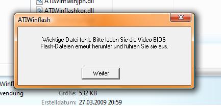

Ich habe das selbe Problem, aber es tritt stärker auf. Manche Spiele sind unmöglich zu spielen, weil das Bild dermaßen flackert und die Augen schmerzen :freak:
Ich wollte es mit Winflash unter Windows probieren, da ich weder Diskettenlaufwerk noch einen bootfähigen Memorystick besitze :rolleyes:, aber egal welche Version ich nehme, es kommt immer nur die Meldung im Anhang. Was ist das Problem?
Hat sich erledigt, ich habe den VRAM auf 900 runtergetaktet und jetzt läuft alles normal.
