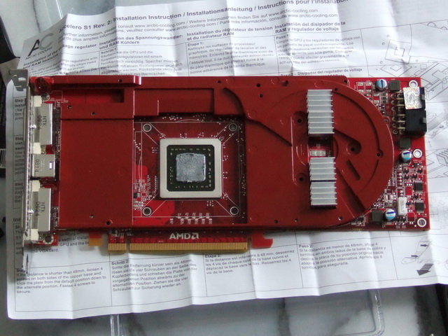

Hm die rote Platte die unter dem Original Kühler war haste aber drauf gelassen oder? Hast mal geguckt wie heiß die Spawas bzw der Ram werden?
Bei xtreme Systems hat nämlich einer das selbe Problem und bei ihm wurde der Ram zu heiß.
Die Rote Platte unter dem Kühler ??? Da ist keine. Der Kühler ist ein ganzen Teil und kann auch nur komplett entfernt werden.
Die Rams und die Spawas werden vom Wasserkühler mitgekühlt. Als Kühler hab ich den aquagratix von Aquacomputer. Der sollte ja wohl reichen.

Die Platte meinte ich eigentlich (siehe Anhang)
Hier hat einer die Temps gemessen mit ner Wärmebildkamera

Der Wasserkühler kühlt nur die GPU. Ram und Spawas liegen unter der Kupferplatte.
Die Kupferplatte wird zwar sehr warm beim Zocken allerding erreicht sie nie die ca. 100 Grad wie es in manchen Foren beschrieben wird. Das weiss ich deshalb weil ich sie angefasst habe und nicht dran kleben geblieben bin. :D

Ja hab ich jetzt auch gemerkt was du meinst. Das bezieht sich aber nur für eine LuKü. Bei meiner wakü liegt der kühler komplett auf. Den würde ich mit der Platte gar nicht drauf kriegen.
