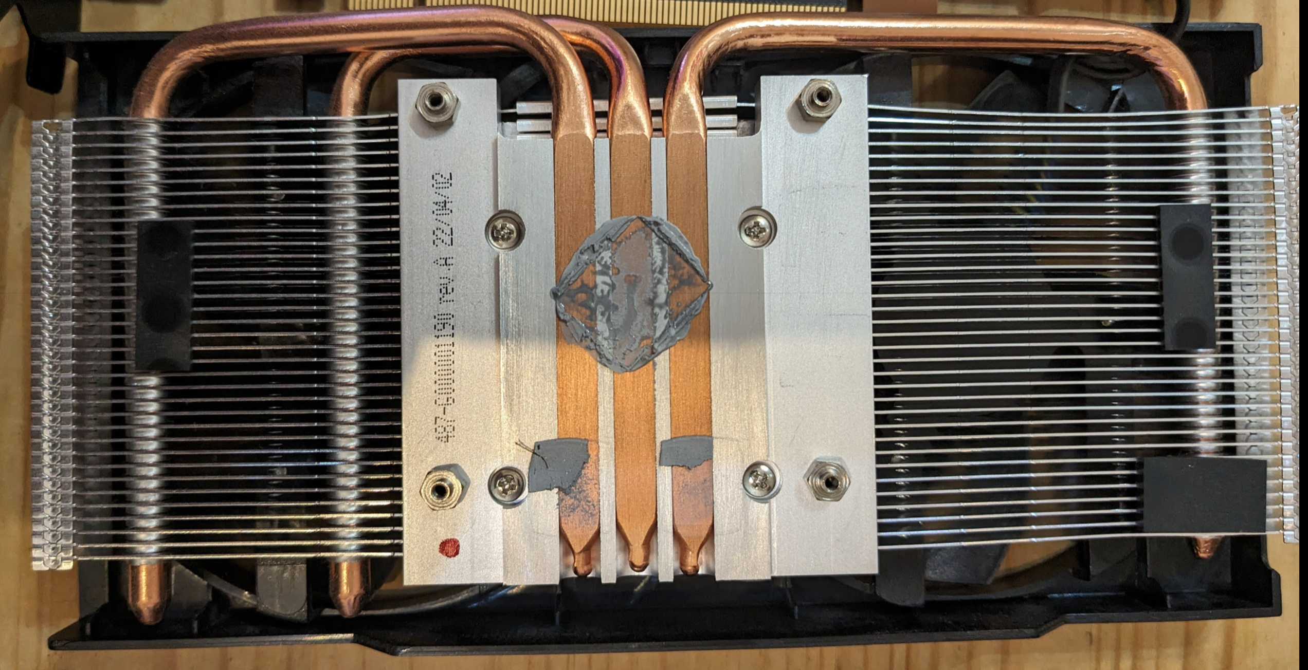

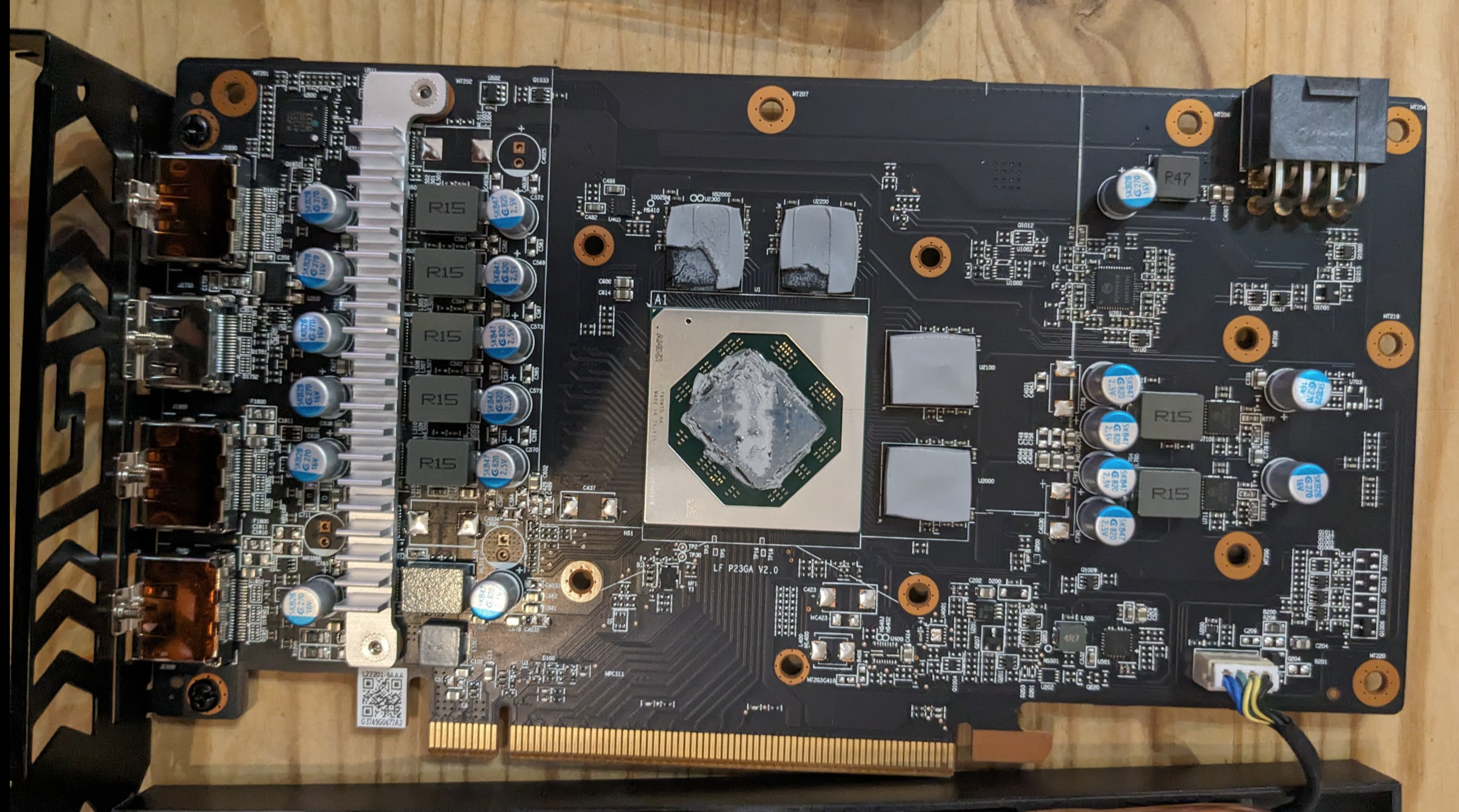

Habe genau die gleiche Karte auch, nach knapp einem Jahr ist mit das mit dem Hotspot auch aufgefallen.
GPU 68 Grad, Hotspot 106 Grad. Deutlich zu großer Abstand.
Das Teil auseinandergenommen, alte Wärmeleitpaste runter, neue drauf (olle MX2), kaputte Wärmeleitpads ersetzt (sollte man dran denken, ein paar vor Ort zu haben).
Zusammengebaut, danach GPU 68, Hotspot 84 Grad, alles ok.
