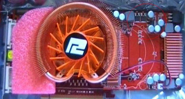

am anfang hat die PCS+ bei ladebirdschirm Crysis,3DMurks usw leise Pfeif geräusch von sich gegeben !
Computerbase forum sagte man mir das dies bei moderenen Grakas Normal sei .
Das die SpaWas wegen der hohen FPS so Pfeifen und das falls das in Spielen auftritt mit Vsync=On behoben/gemildert werden kann!
Ich fand das zwar nicht so toll , aber hab mich damit abgefunden
so seit 2-3 TAgen Pfeift die Graka unglaublich laut ob Vsync ON/OFF, ist der egal !
selbst unter Windows Desktop hören ich ein Surren wenn ich ein Fenster über denn Desktop ziehe!
wenn ich Furmark,rthdribl_1_2.zip,Crysis laufen lassen Preift surrt und Piept die PCS+ die ganze zeit , mit Vsync Off ist das Unerträglich laut und ich Krieg davon Kopfsmerzen!
ich hab mir gedacht das kann doch nicht normal sein , wenn dman sich eine Silent karte kauft ,der Lüfter einigermassen Leise ist und dann aber die Karte einem ein Liedschen trällert !

Hallo! :)
Ich habe das gleiche Problem mit einer Powercolor hd4850 pcs+ 512 mb.
Ein leises Pfeifen auf dem Desktop, bei Belastung der GRaKA wirds zu einer deutlich lauteren Mischung aus Grille und Zahnarztbohrer. (unakzeptabel laut)

Ich lese schon seit einigen Tagen in div. Foren, dort wurde vermutet dass es an einer Spule liegt, an der eine falsche Spannung ist, deshalb Lösungsvorschlag stärkeres Netzteil.
Ich konnte keine "Störspule" lokalisieren, zu schwaches Netzteil kann ich bei meinem System nicht nachvollziehen (s.o.), runtertakten der GraKa von 665 / 993 MHZ auf 500 / 750 MHZ brachte nix: zirpen wird tiefer, bleibt aber gleich laut.
Ich gehe leider davon aus dass es keine Lösung gibt, ausser GraKa, Board oder Netzteil wegen eines Defekts tauschen zu lassen. :(

für mich hört es sich an als ob das Peipen von der markierten stelle kommt!
markiert-jpg.113324

wir haben nicht denn referenz kühler,sondern denn zerotherm drauf-> Idle 40° last 73° ,das hat wahrscheinlich nix mit dem Temps zu tun!
siehe bild oben, hab das bild erst auf meiner HDD finden müssen ;)
jetzt sehe ich es auch

heute hab ich nun endlich die Ersatz Karte bekommen , ist aber eine andere PCS+ und zwar mit GDDR4 @1100MHz
Graka eingebaut : absoult leise
die alte musste komplett einen Defekt gehabt haben , denn damals musste ich einstellungen am Monitor vornehmen , unter windows 2D Phase regler am Monitor, weil das bild sonst verwaschen wirkte. damals dachte ich das das am wechsel NV->Ati liegt !
