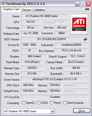

Anbei mal ein GPUz Bild

Selbst meine HD4650 hier im 3.PC zersägt jederzeit eine 8600GT.
mfg
Kai
Edit: Stimmt die RAM-Bandbreite? Kommt mir wenig vor.
