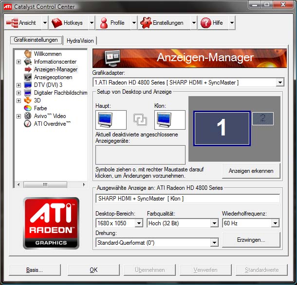

Kannste vll mal nen Screenshot vom "Displays Manager" des CCC machen?
Hallo Lar337,
anbei ein Bild von CCC. Ich werde ein anderes HDMI Kabel ausprobieren. aber sehr komisch. mit der letzten Karte (HD2600XT) ging alles.

das manche lcd tv´s nicht funktionieren liegt an den treibern von ati da diese zwingend edid verlangen bis jetzt hilft öfters mal das kabel an und abzustecken oder auf eine sehr niedrige auflösung zu fahren
versuchs mal mit dem 8.7er catalyst. mit der ver. 8.8 läuft bei mir gar nix mit hdmi
