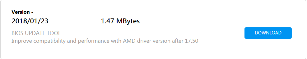

Gehe zur ASUS Support Seite und lade das BIOS Update Tool runter uns führe es aus. Dann sollte es gehen :)

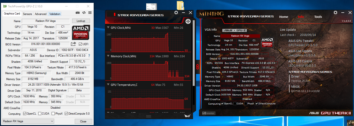

erstmals danke für die Hilfen von euch, ich hab jetzt Bios update durch geführt. Das Update hat gefühlt 2 Sekunden gedauert deswegen bin ich nicht sicher ob es installiert ist aber ich geh mal davon aus (Siehe Bild).
Danach wollte ich den Treiber installieren den mir der Support empfohlen hat 18.10.16 von Asus optimiert, der ist aber noch älter wenn ich den installieren will kommt 17.12 ??? Keine Ahnung was da schief läuft. Jetzt hab ich mal den neusten AMD 18.9.1 installiert, jetzt laufen beim Start von Windows nur wieder 2 Lüfter aber dafür gehen jetzt unter Last ca 70 Grad auch zwei Lüfter an? Die Frage ist jetzt soll ich mal den Händler anschreiben und ihm erklären was los ist oder kann ich noch irgendwas machen?

Wenn nur 2 Lüfter laufen und du alles versucht hast, wird ein Defekt nicht auszuschließen sein.
