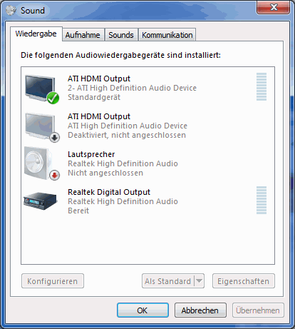

Hast du den HDMI Ausgang der 5430 auch als Standardwiedergabegerät gewählt? Und den HDMI Sound Ausgang der 4890 deaktiviert?
Müsst dann so aussehen wie aufm Bild.
Ja habe ich
