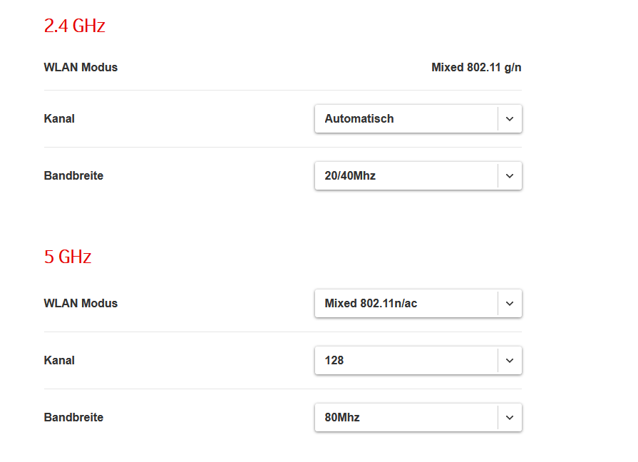

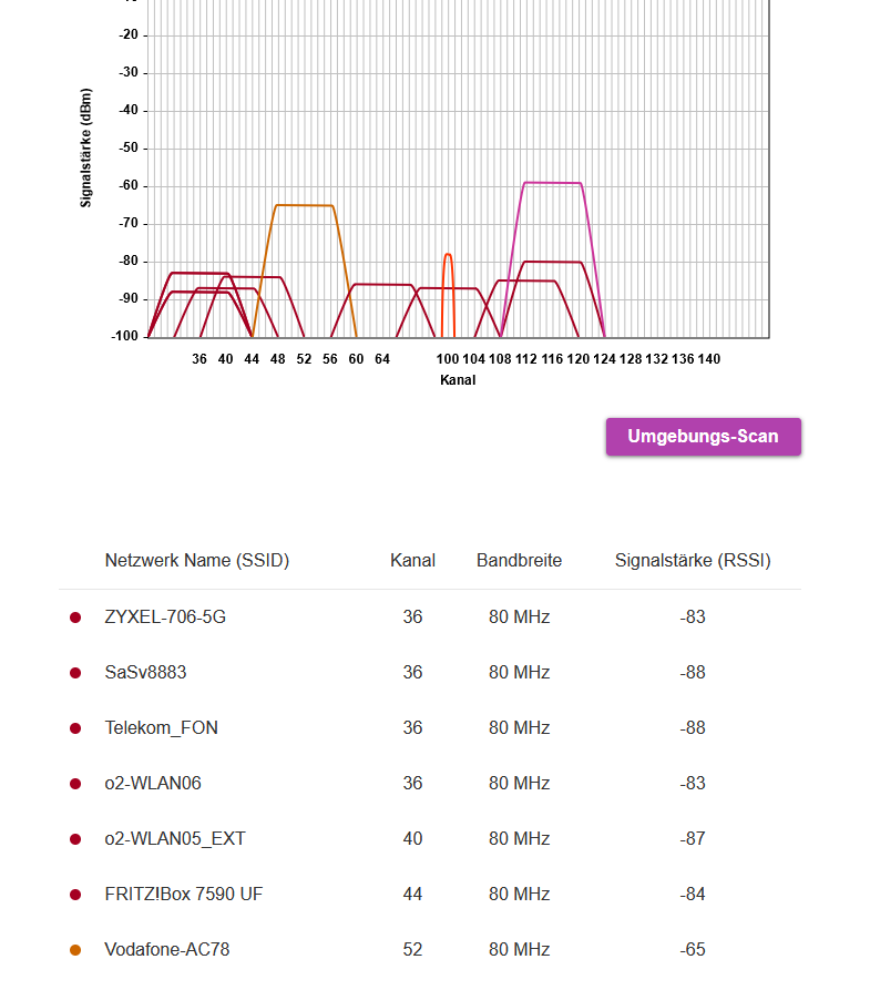

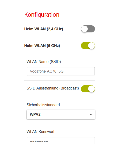

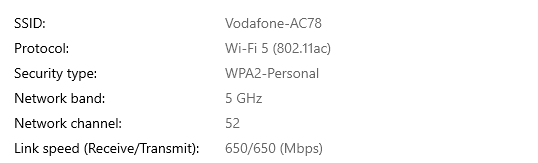

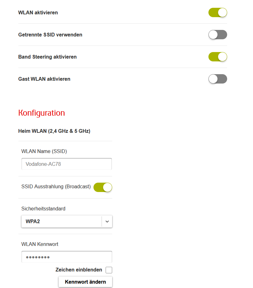

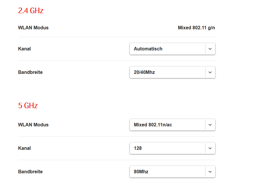

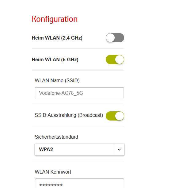

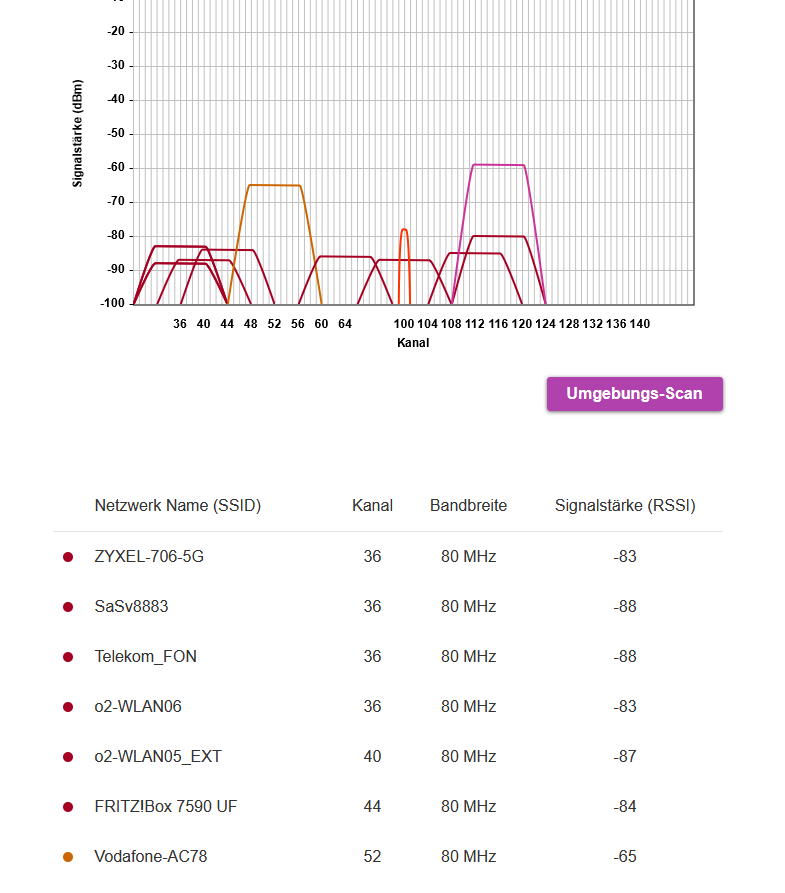

Hab jetzt Band steering wieder aktiv und den Kanal auf 128 eingestellt. Aber dieses passiert:
1. Obwohl ich manuell das Band umgestellt habe, ist er laut wlan radar noch immer auf kanal 52
2. Obwohl laut Anzeige unter Netzwerkeinstellungen der 5ghz kanal gewählt ist und was von 866 mbit dort steht, erreiche ich nur knapp 100mbit wieder beim downstream

Wenn die Verbindung Router <-> Repeater Kanal 100+ nutzt, und Repeater <-> clients Kanal 36+, dann ist das alles richtig!
Falls dein Router bei 5ghz noch 160mhz statt 80mhz kann es eventuell noch Mal schneller werden! :daumen:
Hab ich es denn richtig?
Ich komm nur ins routermenü, ins repeater menü schaff ichs nicht :D
Schau in deinem Router bei deinem WLAN Geräten oder netzwerkgeräten je nachdem wie das bei der Vodafone Box aufgebaut ist es Menüs, dort dann welche IP Adresse deinem Repeater zugewiesen wird, mit dieser kommst du auf den Repeater.
Wenn dein Router auf Kanal 100 sendet wird es grundsätzlich schon richtig sein.
