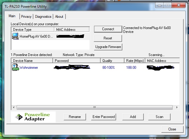

Einrichtung erfolgt am PC, mit der mitgelieferten kleinen CD die beiliegen sollte.
Man muss WinPcap installiert haben und nachdem das drauf ist kann man mit dem Powerline Utility das ganze anständig einrichten.

Im Anhang mal ein Screenhot vom Powerlin Utility.
