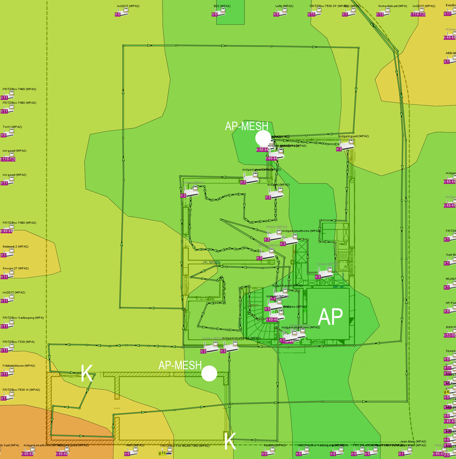

Habe nun eine andere Option gewählt. Habe über den LAN-Uplink des AP-AC-Meshs an der Garage und einem kleinem Switch beide Kameras per LAN angebunden. Der Empfang des Mesh ist deutlich besser als die der Kameras - ich glaube mittlerweile das die WLAN Hardware der Kameras (Foscam FI9900p & 9902p) einfach nur bescheiden ist).
Habe die WLAN Ausleuchtung trotzdem mal gemessen:
