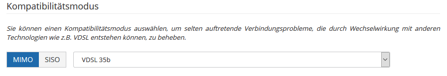

Da du nicht geschrieben hast von welchem Hersteller dein PowerLAN ist gehe ich frech einfach mal von Devolo aus.
Mit diesen Settings kannst du ggf. die Qualität deiner Leitung beeinflussen.
