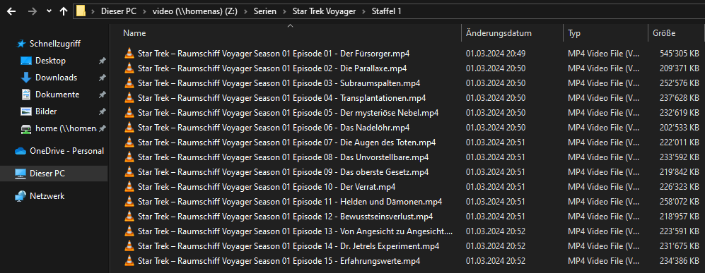

Ich habe hier auf DVD die Star Trek Voyager Staffel, wo ich mir Digitalisiert habe. Will das Ganze auf meinem NAS Speichern damit ich das ganze per Kodi abrufen kann.
Ich habe leider den Fehler gemacht, dass ich das ganze falsch benannt habe. Für Kodi brauche ich die Dateinamen S01E01, S01E02 usw. Wie kann ich das auf die schnelle mit PowerRename oder einem anderen Tool erledigen?
Theoretisch könnte ich auch alles von Hand machen. Habe ich aber nicht so die Lust dazu, da ich schon alle 7 Staffeln eingelesen habe.
Sollte am Schluss so aussehen:

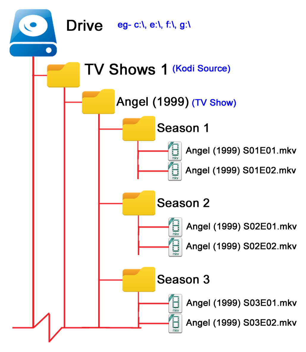

das ist für kodi doch überhaupt nicht notwendig... solange serienname und SxxEyy drin ist, ist kodi zufrieden. nur das "Season xx Episode yy" ausgeschrieben geht eben nicht. das ziel ist ja nicht, das unbedingt in das format SxxEyy.mp4 zu bekommen, sondern das kodi das erkennt und scrapen kann.
https://kodi.wiki/view/Naming_video_files/TV_shows

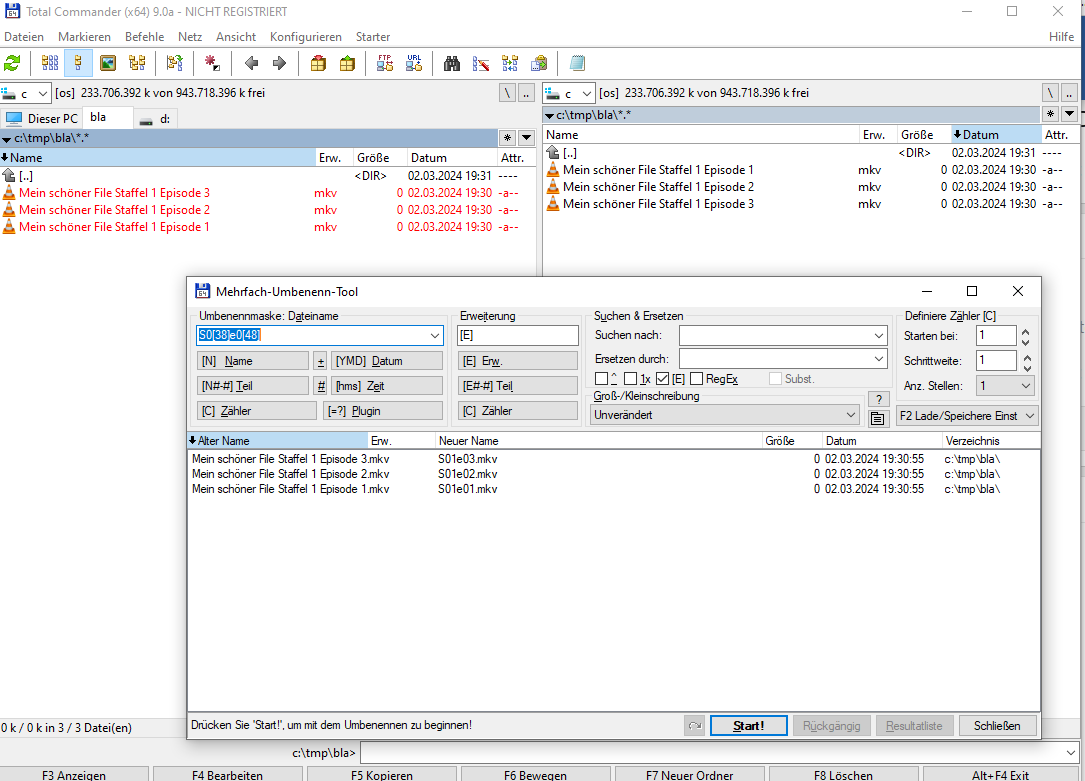

Mit dem Total Commander (TC):
Dateien markieren, mehrfach Umbenennungtool (via Menü)
an der 38ten Stelle [38] und der 48ten Stelle [48] die Zahlen ausschneiden Voila

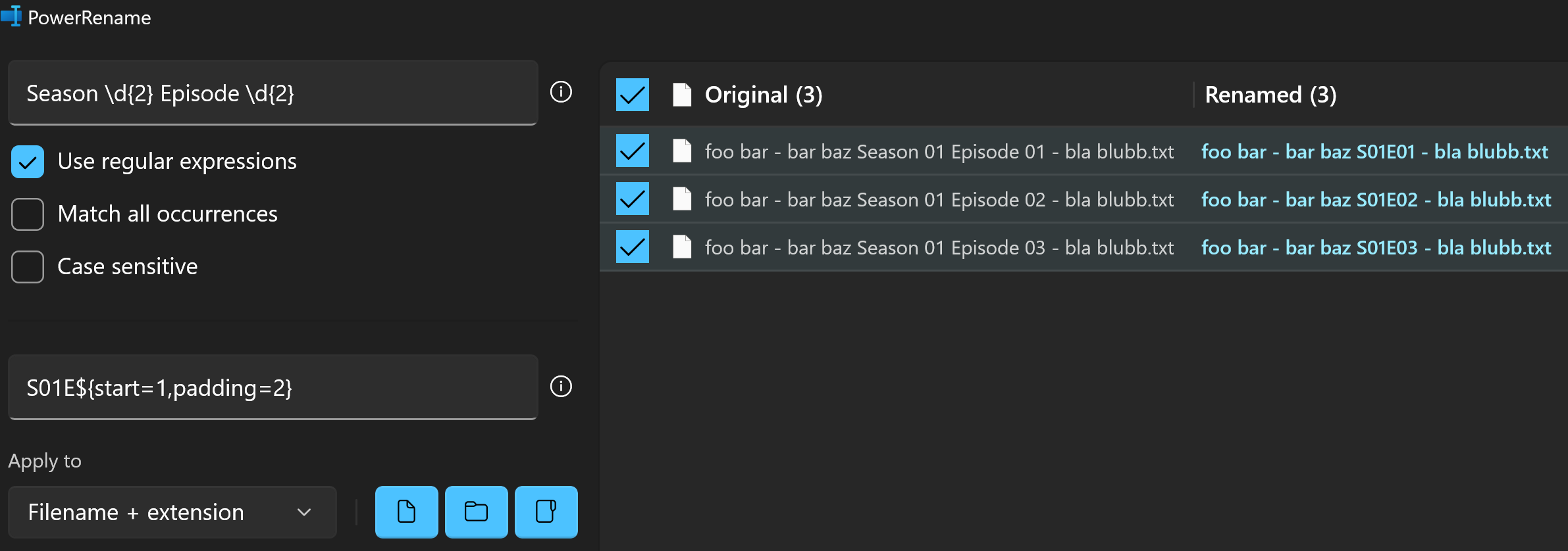

theoretisch könnte man auch einfach hochzählen lassen:
