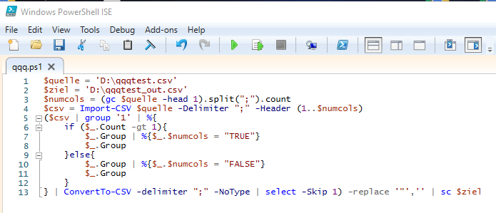

Guten Tag, vielleicht ist hier jemand der mir bei einer Anpassung weiterhelfen kann?
Ausgangs-CSV-Datei:
Code:
BANANEN;500,00;5;
BANANEN;500,00;10;
KIRSCHEN;45,00;10;
ÄPFEL;5,00;50;
125;5,00:50;
Gewünschte-CSV-Datei:
Code:
BANANEN;500,00;5;TRUE;
BANANEN;500,00;10;TRUE;
KIRSCHEN;45,00;10;FALSE;
ÄPFEL;5,00;50;FALSE;
125;5,00:50;FALSE;
Bei doppelten Einträgen anhand der ersten Spalte, soll in der letzten Spalte TRUE; hinzugefügt werden, sonst FALSE;
Folgendes Skript konnte ich mir schon zusammenstellen:
Code:
$quelle = 'C:\Users\test.csv'
$ziel = 'C:\Users\test.csv'
$numcols = (gc $quelle -head 1).split(";").count
$csv = Import-CSV $quelle -Delimiter ";" -Header (1..$numcols)
($csv | group '1' | %{
    if ($_.Count -gt 1){
        $[I].Group | %{$[/I].$numcols = 1}
        $_.Group
    }else{
        $_.Group
} | ConvertTo-CSV -delimiter ";" -NoType | select -Skip 1) -replace '"','' | sc $ziel
Wer kann mir weiterhelfen, dass ich die gewünschte Datei hinbekomme?
Schönen Tag Euch :-)

Hi,
Bring die Quelldaten in Ordnung. Zeile 5 ist ein : anstatt , Mach das auch in dem anderen Forum wo Du gepostet hast. ;)
Dein eigener Code hier liefert Fehler. Ich hab den originalen Code aus dem anderen Forum. :D
Mit einer Quell-Datei wie dieser:
Code:
BANANEN;500,00;5;
BANANEN;500,00;10;
KIRSCHEN;45,00;10;
AEPFEL;5,00;50;
BIRNEN;5,00;50;
erhaelst Du das hier:
Code:
AEPFEL;5,00;50;FALSE
BIRNEN;5,00;50;FALSE
wenn Du den Code so anpasst. Als Bild, weil das Forum den Code (trotz Angabe Powershell) zerlegt.
809416
Achte auf die Zeilen 7, 10 und 11.

Zeile 3 das gc aka Get-Content. Da beginnt es.
Es ist eigentlich ein Powershell-Einzeiler so wie auch z.B. mit awk moeglich waere.
Die OriginalQuelle des Codes ist hier.
https://administrator.de/forum/batch-doppelte-datensätze-csv-kennzeichnen-483445.html
https://administrator.de/forum/frage-powershell-fast-perfektes-skript-vorhanden-483906.html
Meinereiner hat nur die Anpassung gemacht das am Ende des Gruppierens das Gewuenschte "TRUE" oder "FALSE" erscheint. Mit Powershell ansich beschaeftige ich mich so gut wie garnicht.
