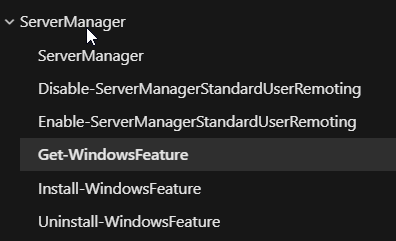

einfach den Befehl mal teilweise eingeben und versuchen per TAB zu vervollständigen, also Get-WindowsF<TAB>. Wenn da nix passiert, gibt es das Cmdlet bei dir nicht.
E: Ist bei Win10 auch erst mal normal, dass es nicht verfügbar ist.

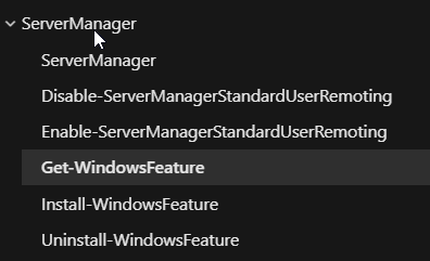

Dort steht auch, dass es im Modul "ServerManager" enthalten ist:
https://learn.microsoft.com/en-us/p.../get-windowsfeature?view=windowsserver2022-ps

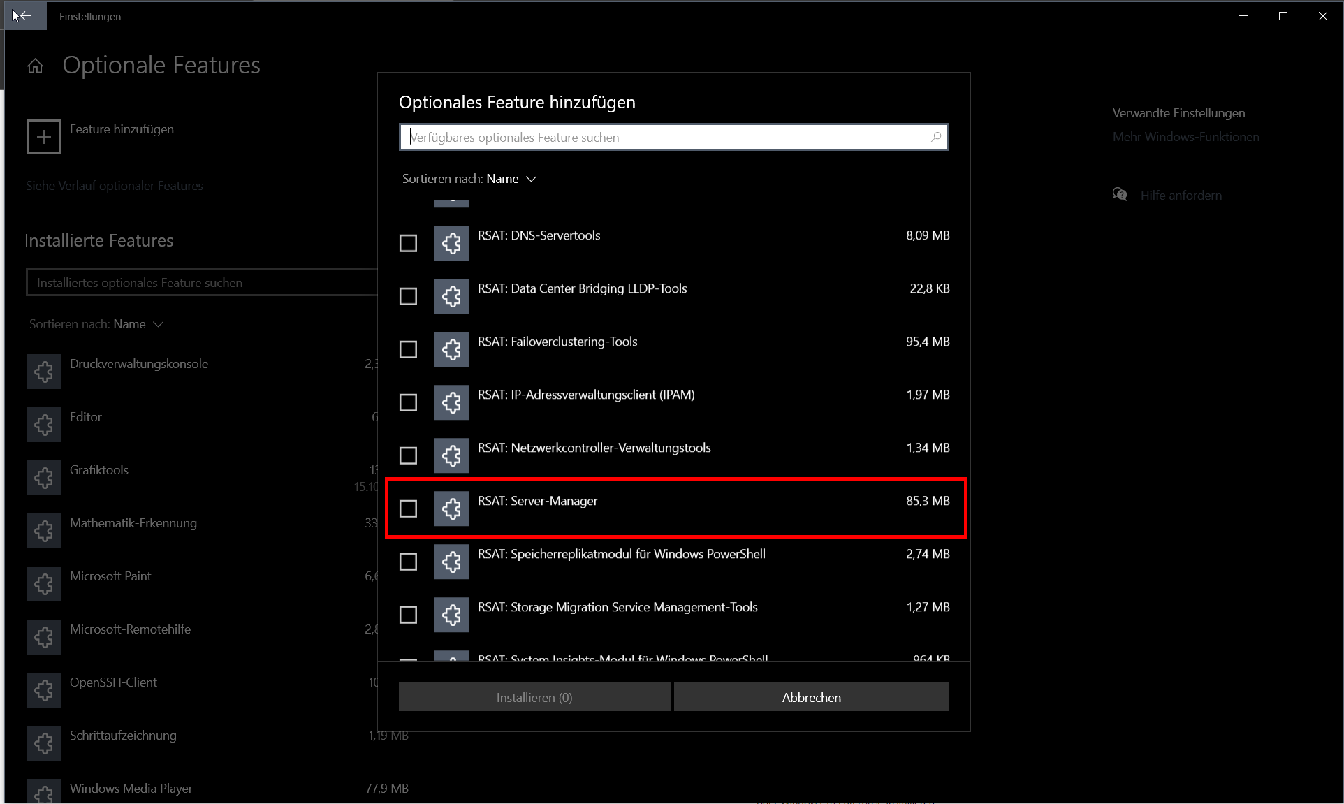

Unter Einstellungen/Apps/Optionale Features findest Du den RSAT Server Manager. Allerdings funktioniert das Cmdlet Get-WindowsFeature nur unter einem Windows-Server Betriebssystem und nicht unter Win10/11.
