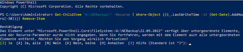

ich habe ein kleines PowerShell Skript das Backup Darten löschen soll, die älter als 30 Stunden sind, das klappt prinzipiell auch nur kommt wird die Meldung:
Da ich das Script jeden Tag um 3 Uhr ausführen lasse, sollte das natürlich automatisch bestätigt werden.
Weiß jemand was ich einfügen muss damit es klappt
-Confirm hat übriges nicht funktioniert

Der Fehler ist, dass du mit Get-ChildItem und -Recursive zwar alle Dateien und die Dateien aller Unterordner auswählst, allerdings zählen da Ordner selbst auch dazu. Und sobald ein Ordner in der Iteration dran kommt für Remove-Item, bekommst du die Meldung, weil das Löschen des Ordners auch das Löschen der Dateien innerhalb nach sich ziehen würde. Also ich würde die Ordner irgendwie ausschließen.

Ah ok mit -Recurse hats geklappt
also zusammengefasst
Get-ChildItem "W:\NCBackup\" -Recurse | Where-Object {($_.LastWriteTime -lt (Get-Date).AddHours(-30))}| Remove-Item -Recurse
