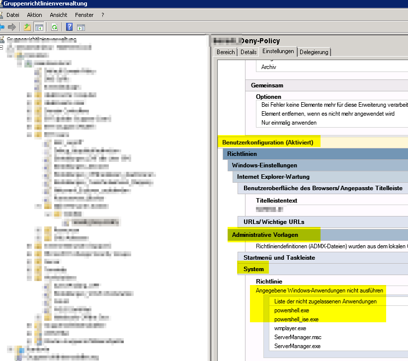

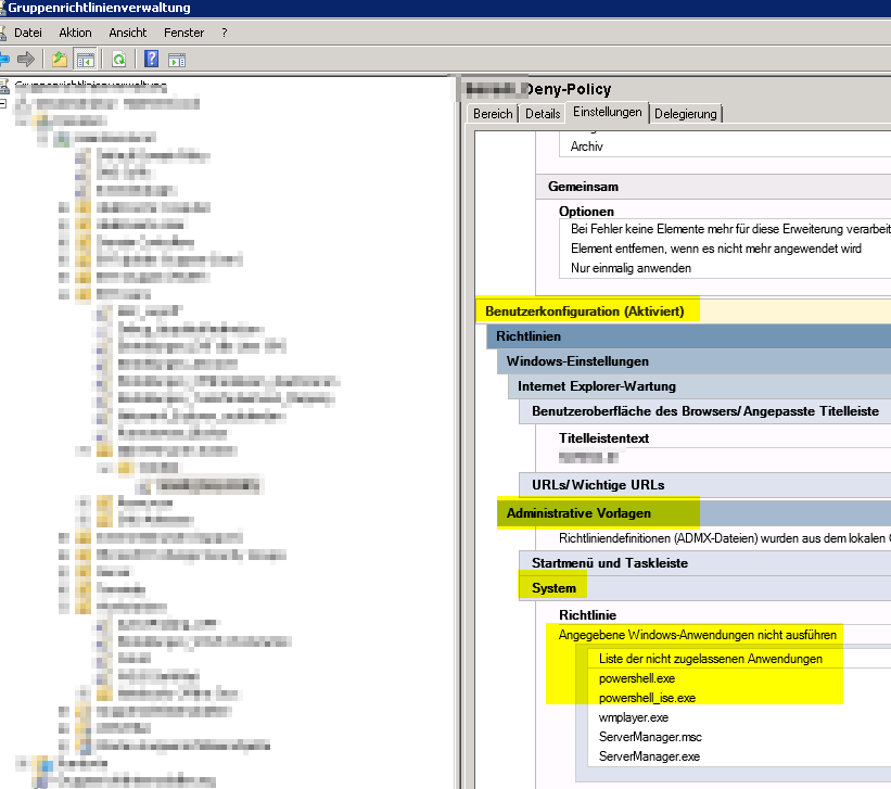

Ich machs so:
Muss, je nach Rechnerstruktur, noch um die 64-Bit-Versionen ergänzt werden, in meinem Fall wird diese Policy nur auf 32Bit-PCs angewendet, daher fehlen die 64bit-EXEn bei mir.
lolmachine4 schrieb:
Ich machs so:
Danke. Aber ich kann kaum was erkennen auf dem Bild. Könntest Du das nochmal besser posten. Oder beschreiben?
lolmachine4 hat es doch extra gelb markiert.
Die Lösung aus meinem Link ist das, was lolmachine4 gepostet hat.

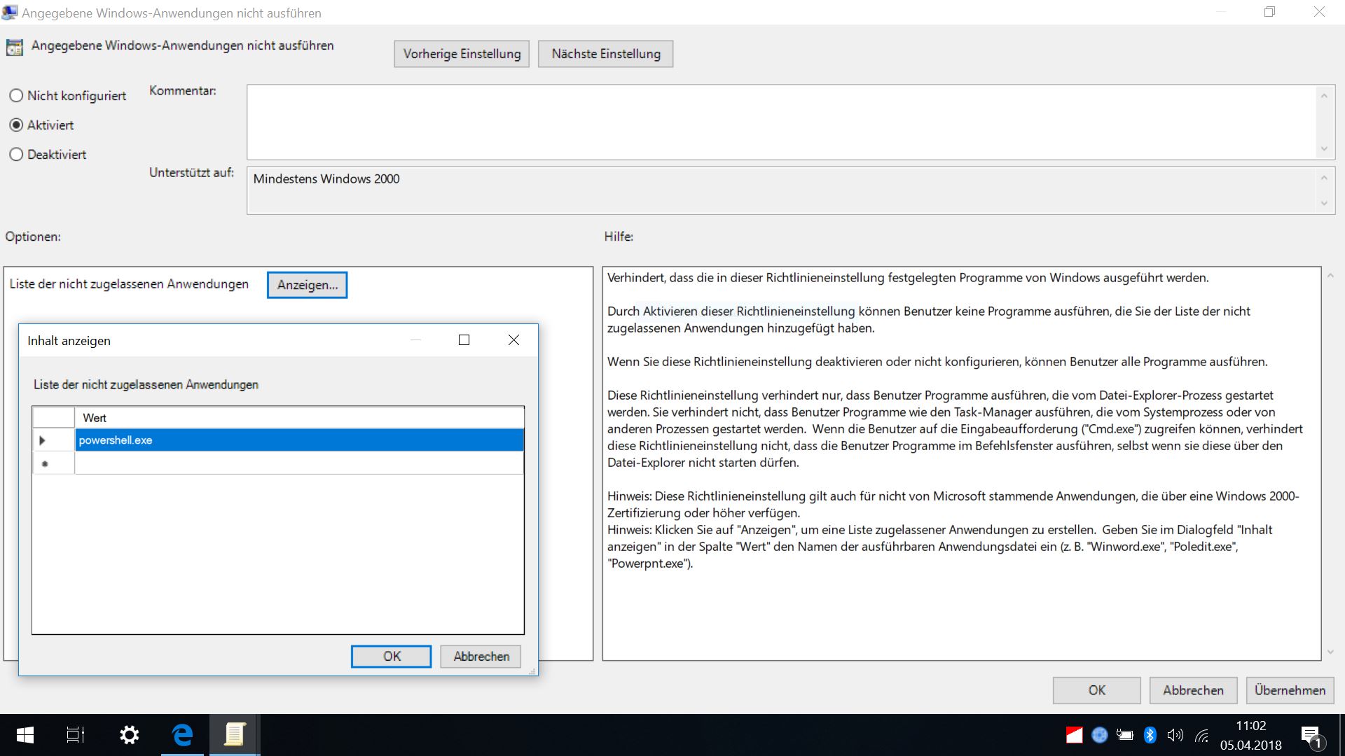

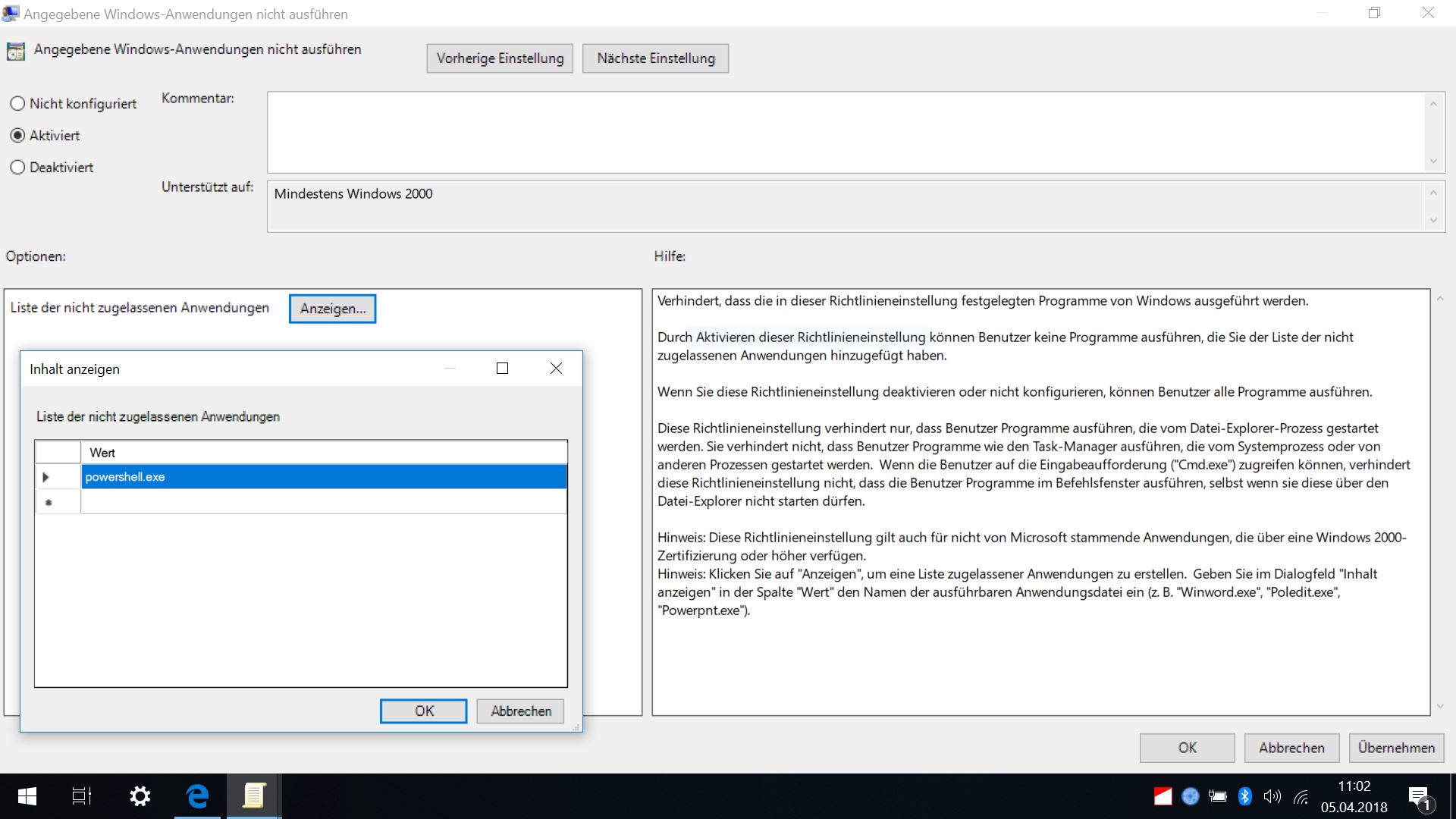

Was heißt es funktioniert nicht?
Das bedeutet das nach dem Einstellen die PowerShell weiterhin geöffnet werden kann.
ist das so richtig?
edit:
so jetzt nochmal den Benutzer gestartet und es funktioniert. Ich kann dort jetzt nicht die PowerShell und CMD starten. Gibt es aber evtl sonst eine Möglichkeit für erfahrene Benutzer dies zu umgehen? Oder ist der Schutz da jetzt ausreichend?
Vielen Dank auch schon mal für Eure Hilfe! Echt super.
Edit2:
jetzt ist aber die PowerShell auch für mich als Admin gesperrt? Ist es nicht möglich die nur für nicht Administratoren zu sperren?
