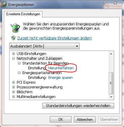

Die Power Taste kannst du direkt in Windows recht frei belegen. Herunterfahren, Standby, Ruhezustand oder auch "nichts". Schau in den Energieoptionen nach.
Viel Erfolg
systemsteuerung -> energieoptionen -> energiesparplaneinstellungen bearbeiten (links) -> Netzschalter -> Standardaktion für Beenden -> Herunterfahren

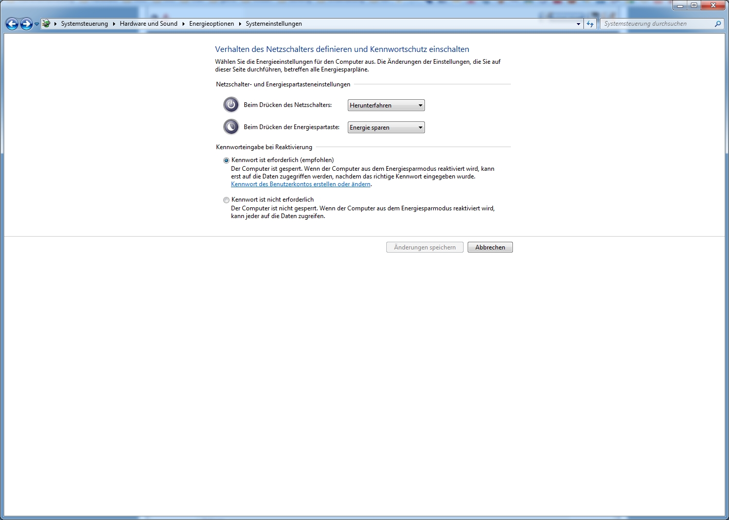

Was soll das heißen? Was macht Windows, wenn Du den Power-Taster antippst? Geht der Rechner aus, wenn Du den Taster gedrückt hältst, wie Merle es beschreibt? Mache von Deiner Einstellung einen Screenshot, wie maista es in Post #6 gemacht hat. Oder wenn es bei Dir anders aussieht, dann einen Screenshot, wie ich ihn anhänge.
