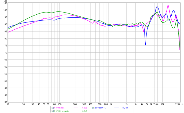

Hier ist eine Messung mit DT 990 Pro 250 Ohm (magenta), DT 990 600 Ohm (grün) und DT 1990 Pro (blau).
Es wurden die Balanced Polster (also standard) beim DT 1990 montiert, das andere Paar liefert weniger Bass.
Der DT 1990 hat definitiv den linearsten und neutralsten Bassbereich. Bei der Höhenbetonung ist er aber mehr oder weniger dem DT 990 Pro 250 Ohm ebenbürtig, nur befindet sich der Peak bei ca. 6 kHz und nicht bei ca. 10 kHz wie beim DT 990 Pro.
Die Messungen zum DT 990 600 Ohm würde ich mit vorsicht genießen, laut Author handelt es sich um einen 25 Jahre altes Exemplar welches auch mehrmals repariert wurde.
