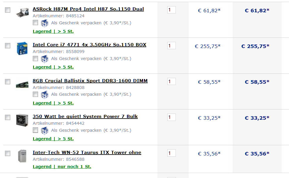

nach der Pleite mit der Gigabyte-Brix Pro 4770R Box baue ich mir nun einen leistungsstarken Video-PC zusammen:
2-3x SSD und Win.7 64bit habe ich schon.
Ich habe etwas umfangreicher als nötig zusammengestellt um später Optionen, z.B. für eine GTX zu haben.
Habe ich etwas vergessen?
liebe gleich nen gescheites NT + Grafikkarte. dafür statt dem i7 nen Xeon 1230v3? Wenn das Geld für die GTX eh schon früher oder später eingeplant ist das gesparte vom i7 gleich in 16gb RAM stecken
Ohne OC kannst dus auch erstmal ohne Lüfter probieren. Das NT ist in der Tat etwas schwach, wenn du eine Graka vom Kaliber 780/280X kaufen willst(und schwächer wäre bei der CPU Verschwendung).
Budget?
Mit welchem Programm soll gearbeitet werden? Denn je nach Programm kann eine extra GPU deutliche Vorteile haben.
Danke für die "flotten" Tipps:
Meine Software ist Cyberlink Power Director 12 ultra 64bit, Haswell optimiert (AVX2), arbeitet sowohl mit Quick Sync (HD4600) als auch mit open cl und cudacores für die Effektbeschleunigung (-berechnung), also Nvidia. Dafür reicht eine Midrange GTX allemale und das ausgesuchte NT doch wohl auch...oder? Ich arbeite aber erstmal nur mit Quick Sync... Meine Bildmanipulationen beschäftigen primär die CPU, denke die wird mit mind. 3,6 GHZ und HT ordentlich für Speed sorgen...
Ich habe 2 Ram-Kits bestellt, also 16 GB...
Brauche ich noch einen zus. Lüfter?

Dann kannste immernoch den Xeon nehmen. Sparste ne ordentliche Stange Geld.
€: Lüfter immer mindestens vorne unten 1x rein und hinten oben 1x raus.

Ja,
Lüfter: Hinten ist ein 80er im Gehäuse, vorne nur optional... +Netzteil oben mit eigenem Lüfter + CPU-Kühler (Boxversion)
Benötige ich also noch einen 120er für vorn...Welchen?
Prinzipiell ist quick sync oder cuda eine "entweder-oder" Entscheidung.
Meine bisherigen Erfahrungen sprechen für Quick sync, wobei einige Effekte effektiver von den cudacores profitieren...
Gut wenn man beide Optionen hat...
Xeon 1245 V3: 20.- Euro günstiger..

Habe diesen zusätzlichen Lüfter für vorn ausgesucht:
http://geizhals.de/enermax-t-b-silence-120x120x25mm-a-uctb12-a535732.html
Alles gut?
