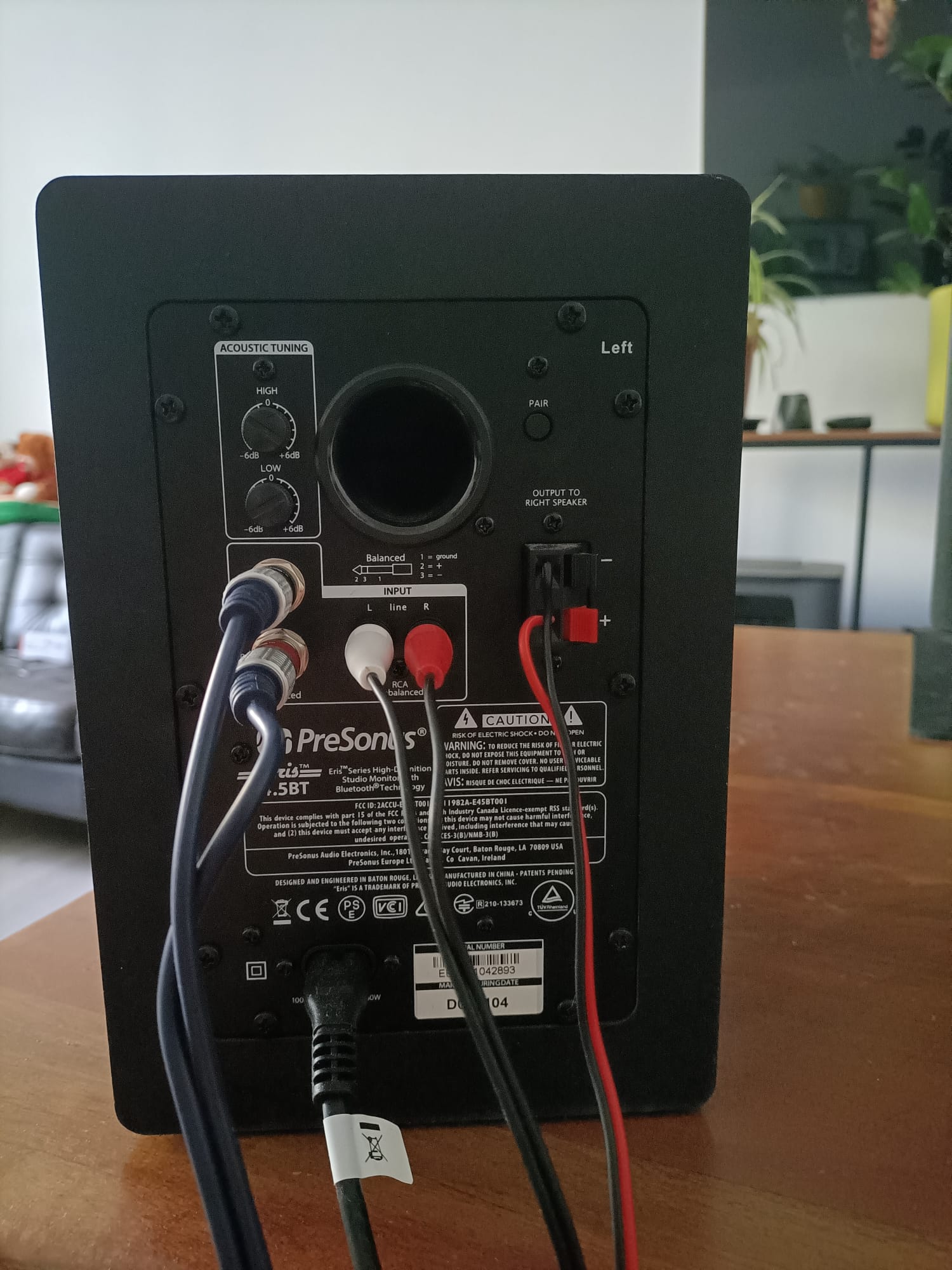

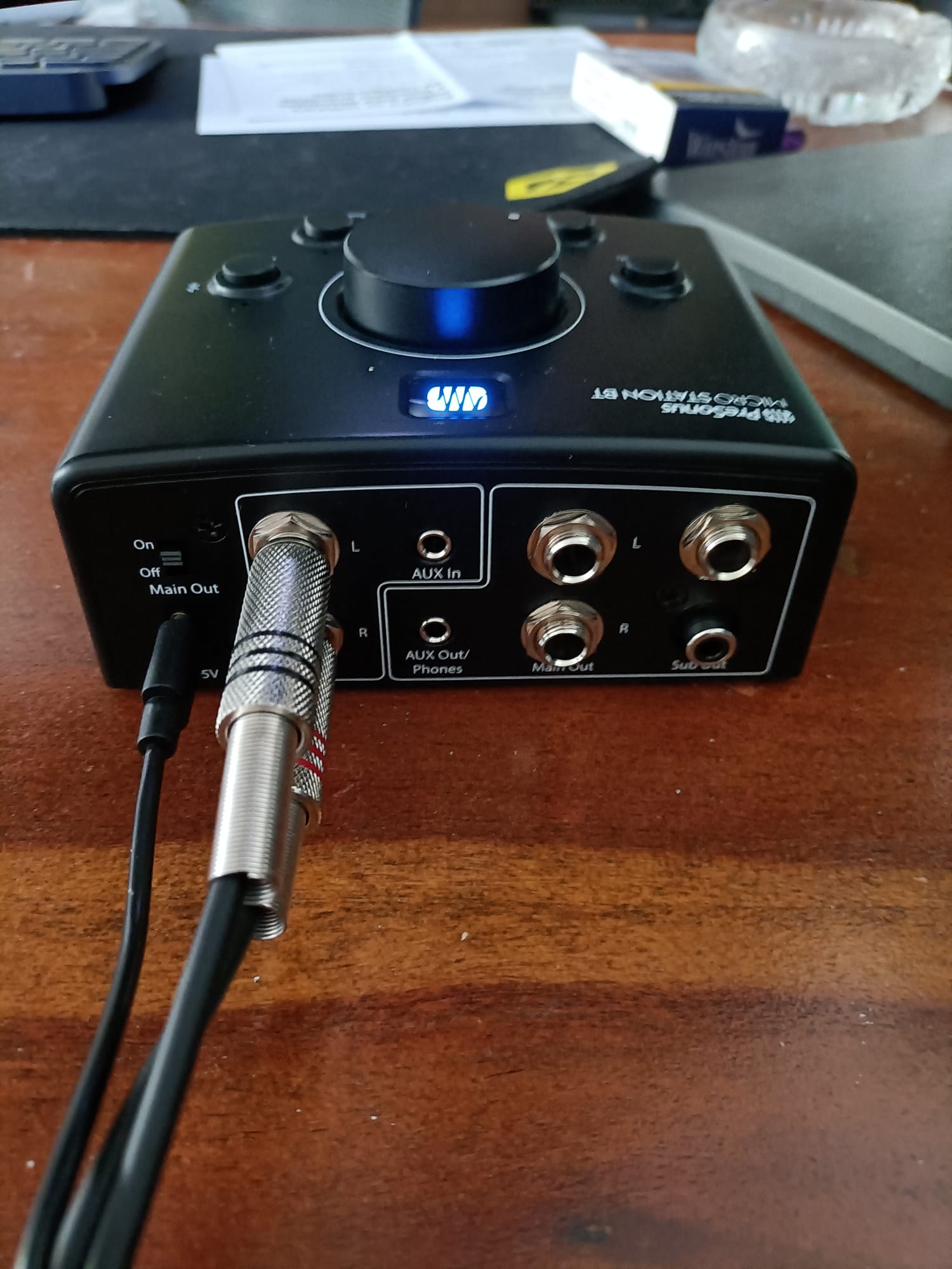

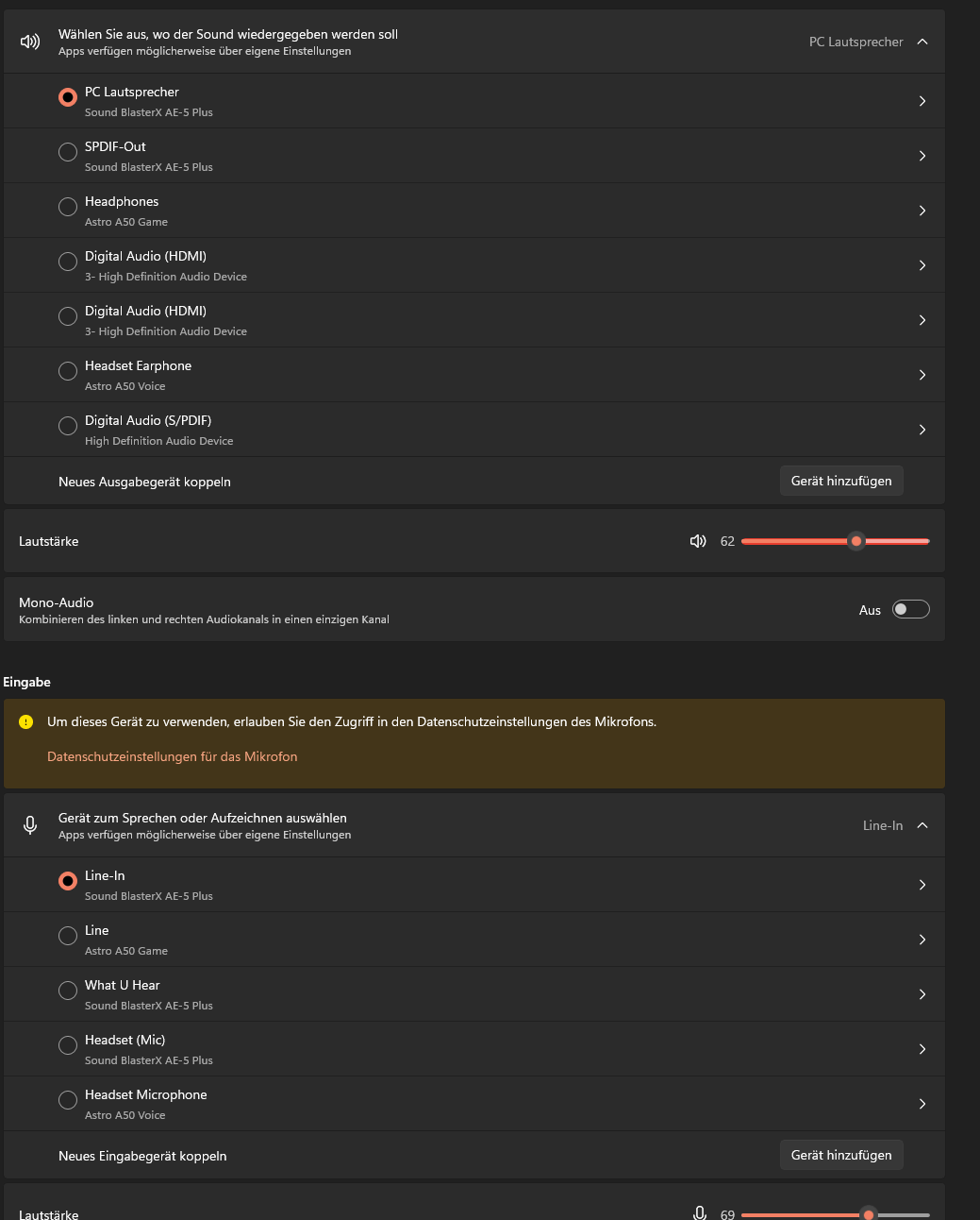

ich habe heute meinen subwoofer erhalten und ein Steuerelement, habe es bestmöglich laut beschreibung angeschlossen, aber es kommt kein Bass durch den SUB geschweige das ich durch das Steuerelement was steuern kann..
Anbei Fotos
Das blaue klinke kabel kommt zur Steuereinheit
das schwarze ist an der Box angeschlossen
die Box ist mit chinch und aux kabel am line-in vom pc
Geräte:
  1. Stereo Lautsprecher Eris E.4.5BT
  2. Subwoofer Eris Sub 8
  3. presonus Microstation BT
Soundkarte Soundblaster AE-5 Plus

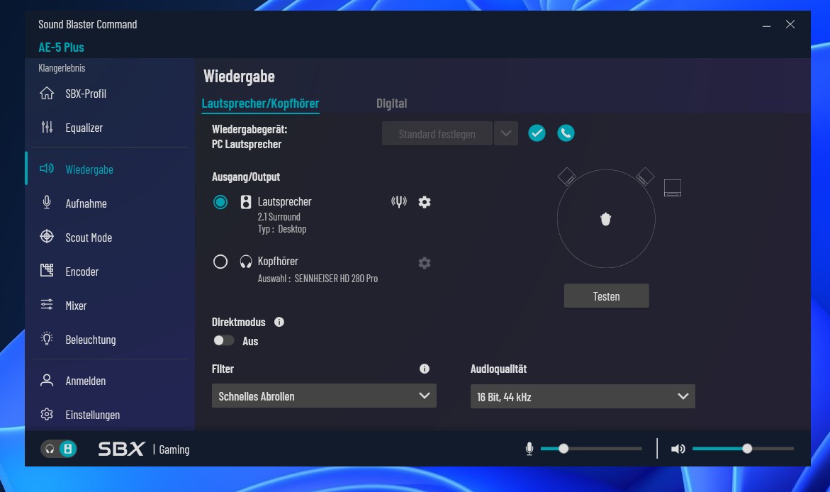

einstellungen am Bild im Anhang
bitte um Hilfe
ich nutze windows 11 pro

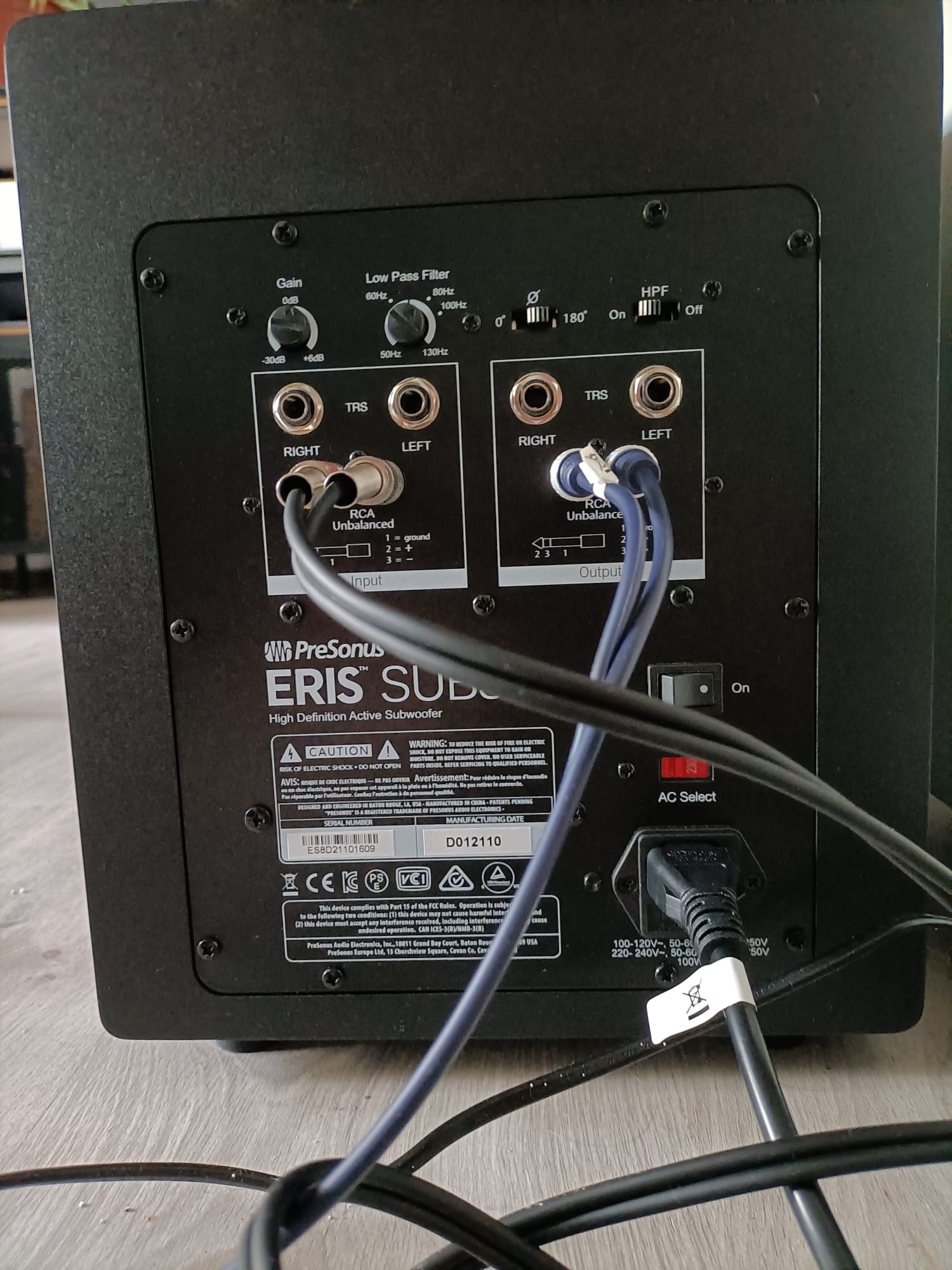

Ich verstehe deine Verkabelung nicht.
Richtig wäre: Per klinke in die komische Box und von da aus per klinke an die Lautsprecher und den Subwoofer (Schalter mainout an der Box sollte dann auf "ein")
Oder du lässt die Box direkt ganz weg und gehst von der Soundkarte in den Subwoofer und von da aus dann in die Lautsprecher.
Reaktionen: Cardhu
Der Sub soll einen Input von einer Box bekommen, wo nix angeschlossen ist?
Und dann hast du den Sub Output an den Lautsprecher Input gepackt, wo du zeitgleich noch den PC angeschlossen hast?

So müsstest du dem Line Out am PC ja noch mitteilen, dass ein Sub und kein Lautsprecher dranhängt.

1. An den Line-In gehört kein Lautsprecher, auch kein Sub, da kommt nix raus.

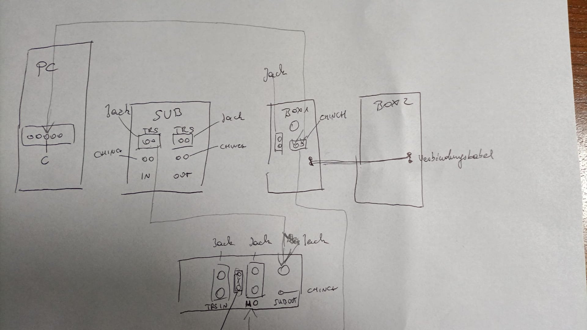

tut mir leid.. in den sachen bin ich ein anfänger, dachte es wird einfacher..
ich habe 2x kabel chinch zu 6.3 mm jack- RCA ( also 2 kabeln wo 2x chinch und 2x jack drauf sind)
und 2x chinch zu 3.5mm klinke
- danke für den hinweis bezüglich anschluss an der soundkarte war in der mitte angeschlossen, jetzt ist am line-in - und kommt kein sound
ist jetzt echt eine blöde frage an euch.. aber wäre es möglich, dass mir das wer aufzeichnet... liebfrag

Der line in ist ein Eingang um daran Mikrofone anzuschließen. Darüber wird kein Audiosignal ausgegeben.

Soundkarte Anschluss C - > Subwoofer Eingang
Subwoofer Ausgang - > Lautsprecher
Die Box die du da gekauft hast brauchst du nicht.

Wenn du den Monitor-Controller nutzen willst, musst du ihn in den Signalweg einschleifen. Aktuell ist dort nichts am Ausgang. Deswegen hat er keine Funktion.
Also von der Soundkarte zum Controller und von dort zum Subwoofer (entweder Stereo, dann Frontlautsprecher an den Subwoofer oder per Sub Out und die Fronts dann ebenfalls an den Controller).

Auf jeden Fall gilt: Line In ist immer für Mikros, alles was auf - Out endet ist ein Ausgang, auf - In ein Eingang.

Das Kabel darf NICHT an Line-In an der Soundkarte. An der Soundkarte wird das schon richtig gewesen sein, wenn Ton rauskam ;)

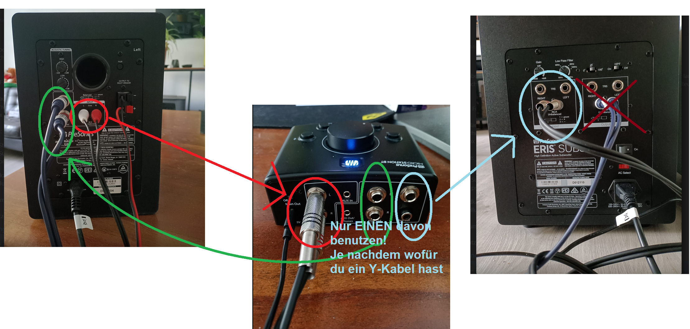

Ich hoffe, dass das hilft:
Das rot markierte Kabel gehört da rein. Ggf gegen ein 3,5 auf 2*6,3mm Klinke Kabel tauschen, falls das mit dem roten Pfeil hinzeigend keinen Cinch Eingang hat, sondern Klinke.
Von Grün aus ein passendes Kabel nach links in den Lautsprecher
Von hellblau ein Kabel zum Sub In links.
Das eine dürfte 3,5 und das andere 6,3mm Klinke sein. Davon ein Y.Kabel zum Sub.
Reaktionen: Robert0001

Du nimmst ein 3,5mm Klinkenkabel auf 2x 6,35mm Klinke / 2x cinch.
3,5mm in die Soundkarte, die andere Seite in den Subwoofer Eingang.
Dann zwei cinch oder 6,35mm Klinken Kabel.
Damit schließt du den rechten Lautsprecher an den rechten Ausgang des Subwoofers an und den linken Lautsprecher an den linken Ausgang.
