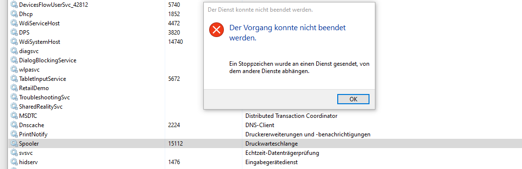

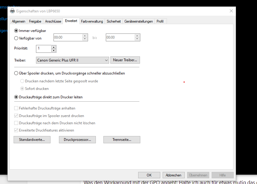

Moin,
ich kenne mich zwar mit Win 10 einigermaßen aus, bin aber leider Netzwerkmässig ein ziemlicher Noob.
Ich sitze hier in einem privaten Netzwerk mit einem Win 10 Rechner und einem per Lan angeschlossenem Canon Drucker (wird nur zum Drucken eingeschaltet) und dazu kommen ein Handy und Tablet, von Denen ich auch gelegentlich Drucke.
Nun zu meiner Frage: Könnte eventuell einer von euch Fachleuten mal eine Einschätzung der Gefahr dieses Exploits für Ottonormal User wie mich abgeben, oder besser noch, wie ich mich bis zu einem Patch bestmöglich absichern kann.
Ich habe bisher probiert unter Taskmanager -> Prozesse -> die Spoolersubsystem-Anwendung zu beenden, allerdings startet sich diese Anwendung sofort wieder neu.
Im Druckertreiber den Spooler deaktiviert -> reicht das schon ?
Vielen Dank im voraus falls jemand hier helfen kann.

Du bist erst 100% davor geschützt, wenn du in Dienste (services.msc) die Druckerwarteschlange auf deaktiviert stellst. Der Angriff installiert quasi einen vermeintlichen Drucker-Treiber auf einem System (dem selben oder einem Remote System) auf dem dieser Dienst läuft. Dieser vermeintliche Treiber enthält dann das, was der Angreifer erreichen will (z.B. die Erstellung eines Admin-Accounts, oder theoretisch auch Schadsoftware), welches mit SYSTEM-Rechten ausgeführt wird.Willmehr schrieb:Moin,

Im Druckertreiber den Spooler deaktiviert -> reicht das schon ?Anhang anzeigen 1097437
P.S.: Könnte man den Drucker, falls nötig, nicht komplett aus dem Netzwerk entfernen und nach einem Fix wieder installieren ?
Ist natürlich nicht für jeden praktikabel, aber ich persönlich benötige den Drucker nur selten.
Die Einstellungen deiner bereits installierten Druckertreiber sind irrelevant.
Diesen Exploit kannst du aber schwer aus Versehen ausführen, außer du benutzt gerne ungeprüft Skripts aus dem Internet.
Ob ein böser Akteur IN DEINEM Netzwerk auf deinem Rechner (wenn der Dienst läuft) den Exploit ausführen kann, hängt so wie ich das verstehe von verschiedenen Sachen ab (Einstellungen in Druckerfreigaberegeln, Client-Firewall. Aus dem Internet sollte nichts kommen können, sofern du dein Modem/Router nicht total vermurxt eingestellt hast.

@maaco90
Vielen Dank für Deine verständliche Erklärung, allerdings wird bei mir unter Dienste "services.mcs" nicht angezeigt.
Ich bin jetzt aber trotzdem einigermaßen beruhigt, denn an meinem Router wurde nicht rumgemurxt und ich bin meistens auf denselben hoffentlich sicheren Websites unterwegs.
services.msc ist der technische Name von der Anwendung Dienste. Der Dienst der die Sicherheitslücke enthält heißt sowas wie "Druckerwarteschlange" (weiß es gerade nicht genau. Bin an nem englischen Win10)Willmehr schrieb:[...], allerdings wird bei mir unter Dienste "services.mcs" nicht angezeigt.
@Willmehr
@Willmehr:Willmehr schrieb:Ich habe den Dienst gefunden...lässt sich aber wohl nicht beenden.Anhang anzeigen 1097488
Anbei findest du eine Anleitung, um den Spooler (Druckwarteschlange) unter Windows zu deaktivieren.
