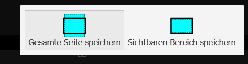

Sollte über Firefox gehen: Rechtsklick > Bildschirmfoto aufnehmen
Reaktionen: Gurkenwasser, sussi88, kim88 und eine weitere Person
Bei Firefox geht das wie @def_ sagt ohne Addon, ohne Entwicklertools -> Rechtsklick Bildschirmfoto dann kann man wählen ob nur sichtbaren Bereich oder komplette Seite.
funktioniert auch super.
Das hat bisher super geklappt. Aber auf Google Search Console funktioniert es nicht. Da wird nur der Sichtbare Bereich aufgenommen.
