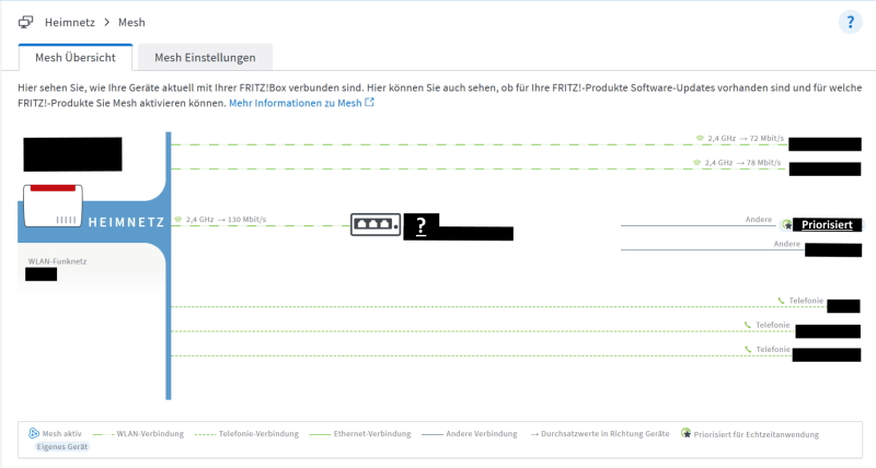

Hallo
Muss ich meinen Repeater im Netzwerk auch priorisieren, wenn ein Gerät dran hängt, was priorisiert ist?
Das ganze sieht wie folgt aus:
Mir ist aufgefallen, dass die Verbindung von der Box zum Repeater stabiler bleibt, wenn der auch priorisiert ist. Allerdings teilen die sich ja dann die Bandbreite, wenn ich das richtig gelesen habe. Wie würdet ihr hier vorgehen?

Danke für die vielen antworten.
@User007
Es handelt sich bei dem Repeater um einen TPLink-RE450 und der unterstützt leider kein Mesh. Ich konnte jetzt die Bandbreite von der Box zum Repeater von 130MBit auf 270Mbit steigern, indem ich die Option 2,4GHz Koexistenz deaktiviert habe. Offensichtlich hat die Box mit aktivierter Koexistenz den Repeater nur mit 20MHz statt 40MHz angesprochen. Nun macht es auch mehr Sinn zu priorisieren, da die vollen 100Mbit VDSL durchgereicht werden. Du meinst also, es wäre sinnvoller den Repeater auch zu priorisieren?

Das ist sogar in meinem Mesh-Verbund für meinen FritzRepeater so eingestellt: (warum auch immer? 🤔)
Screenshot 2022-12-21 at 00-42-16 FRITZ!Box 7580 - Ausschnitt Netzwerkverbindungen.png
Vllt. mal den AVM-Support mit dieser Frage, ob AP-/Repeater-Geräte von Fremdherstellern als Zwischenstation zu den Endgeräten eine eigene Priorisierungsregel erhalten sollten oder gar benötigen, für eine (möglichst) zweifelsfreie Antwort "behelligen" (und gern hier mitteilen). 😉​
