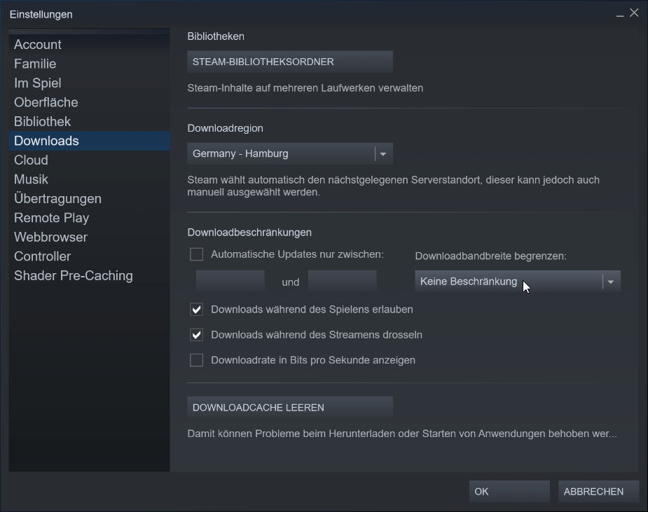

Die schnellste und einfachste Lösung wäre, im Steam Client in den Einstellungen die Downloadbandbreite zu begrenzen.

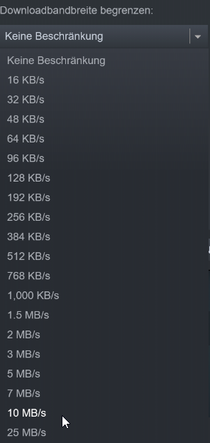

Vielen Dank für die schnellen Antworten. Die Begrenzung gefällt mir nciht so weil die Schritte so schlecht unterteilt sind. Springt irgendwo von 10 Mb/s auf 25Mb/s. 20 hätte ich genommen aber 25 ist zu viel und 10 zu wenig. Zumal es nicht Steam alleine ist. Battlenet oder Origin können das genau so.
