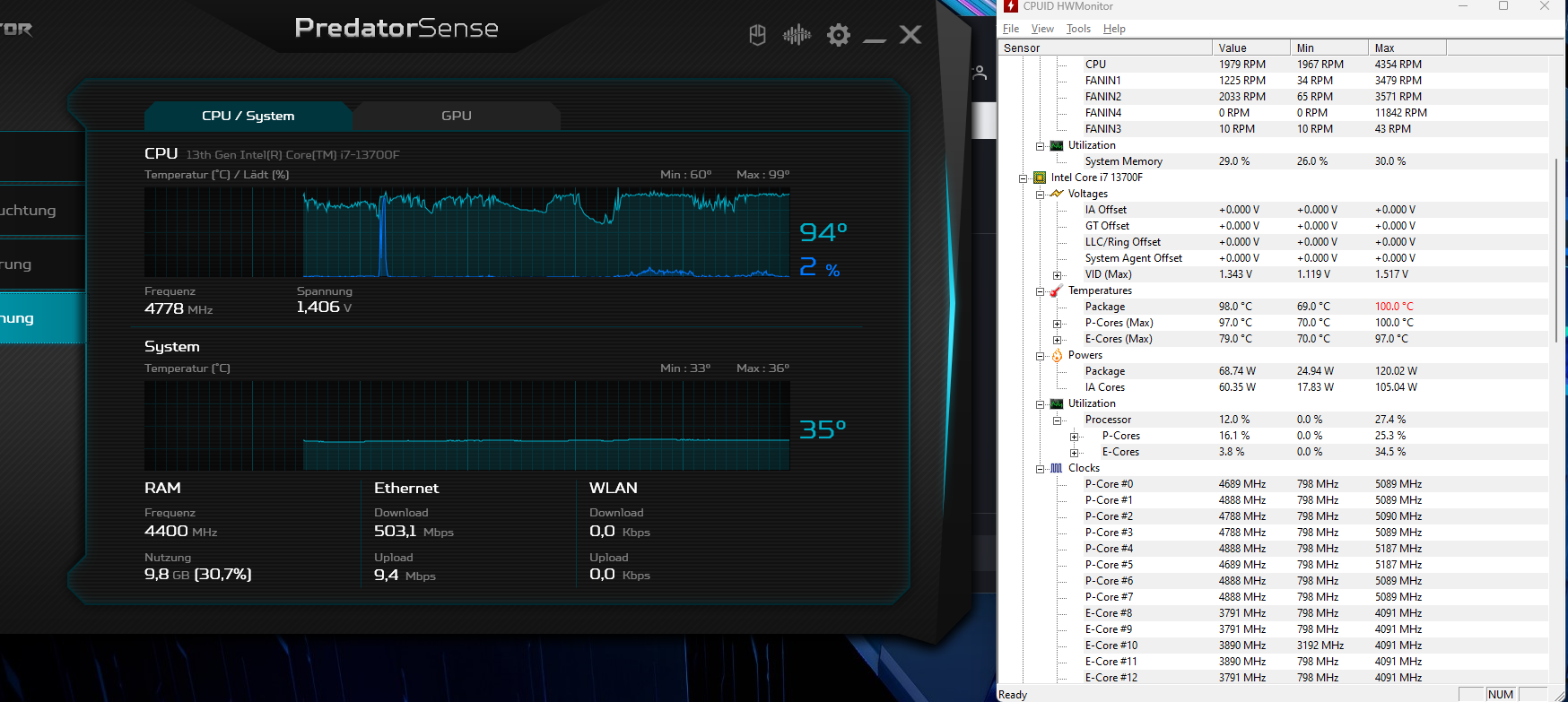

Die Temperatur von der CPU geht alleine beim downloaden auf knapp 90°, manchmal über 90°.
PredatorSense benutzt um die Lüftungssteuerung etwas anzupassen. Genau gesagt gibt es dort 3 Einstellungsmöglichkeiten: 1. Auto (dort habe ich die hohe Temp.) 2. Spielen (die Fans gehen auf über 4000 - 4500 RPM. Temperatur geht zwar runter, aber sollte keine Lösung sein die Fans auf Volllast zu stellen oder? - Gerne eines besseren belehren) 3. Selbsteinstellung

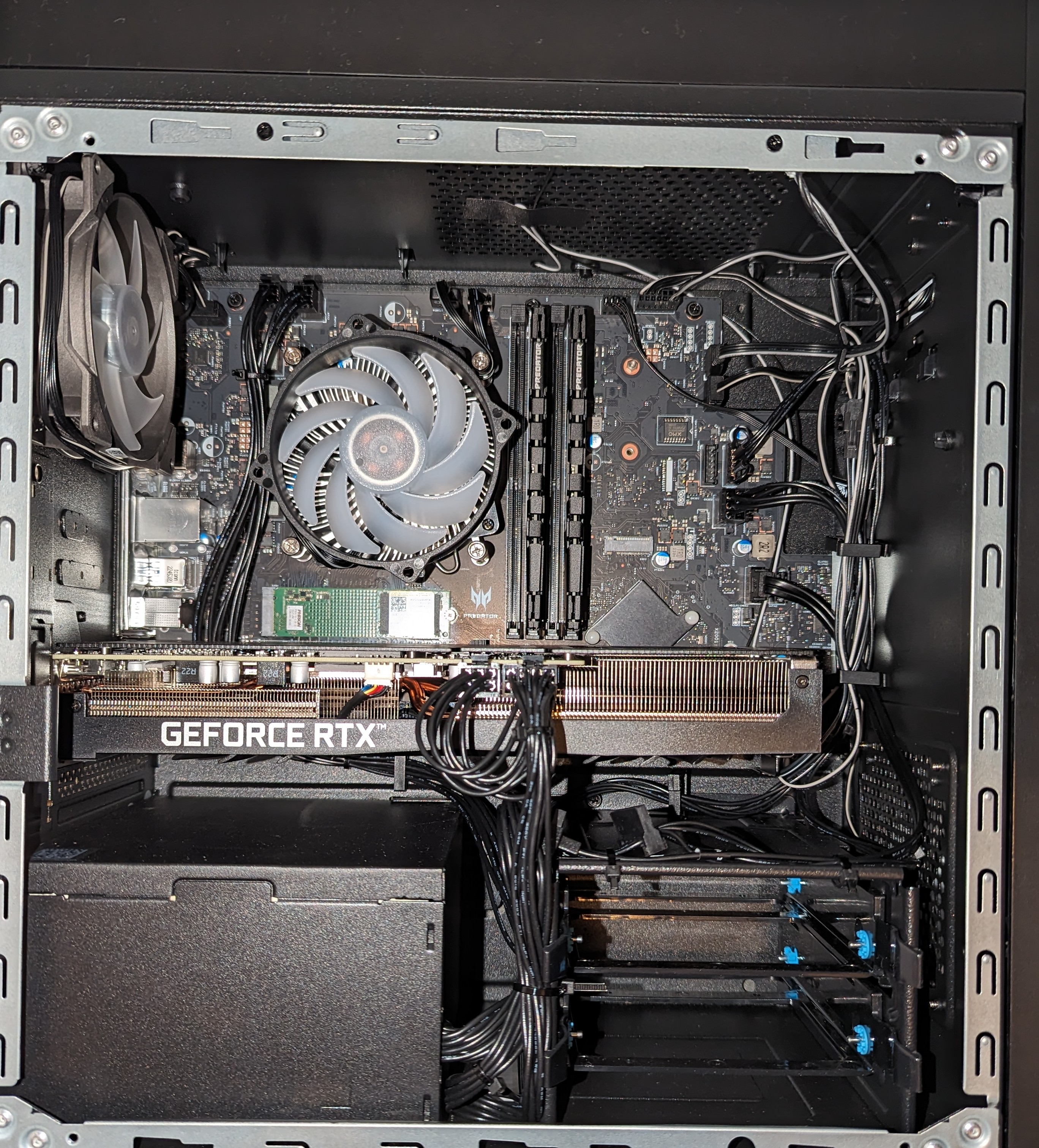

Ist in dem PC auch ein CPU-Kühler verbaut? - lt. Aufzählung deiner Hardware eher nicht...
Mal davon abgesehen, schau, ob der Kühler nicht zugestaubt ist und ob er noch richtig sitzt.
Wenn beides OK, neue WLP besorgen und neu montieren.
Bilder vom Inneren des PCs wären hilfreich.

Ich vermute da sitzt eine AIO drauf. 4000 rpm bei einem Lüfter :D?
Die Werte sehen alle nicht nachvollziehbar aus im HWMonitor. Nutze mal HWiNFO.

Anomsten Powertarget Richtung 80W oder 60W stellen. Der kleine Kühler ist einfach mit den abgerufenen 120W total überfordert.
Mach mal bitte bilder vom Innenraum ob es ne AiO oder nen Luftkühler ist. Wenn 4000 RPM kein Auslesefehler ist dann ists ne AiO die könnte gestorben sein.

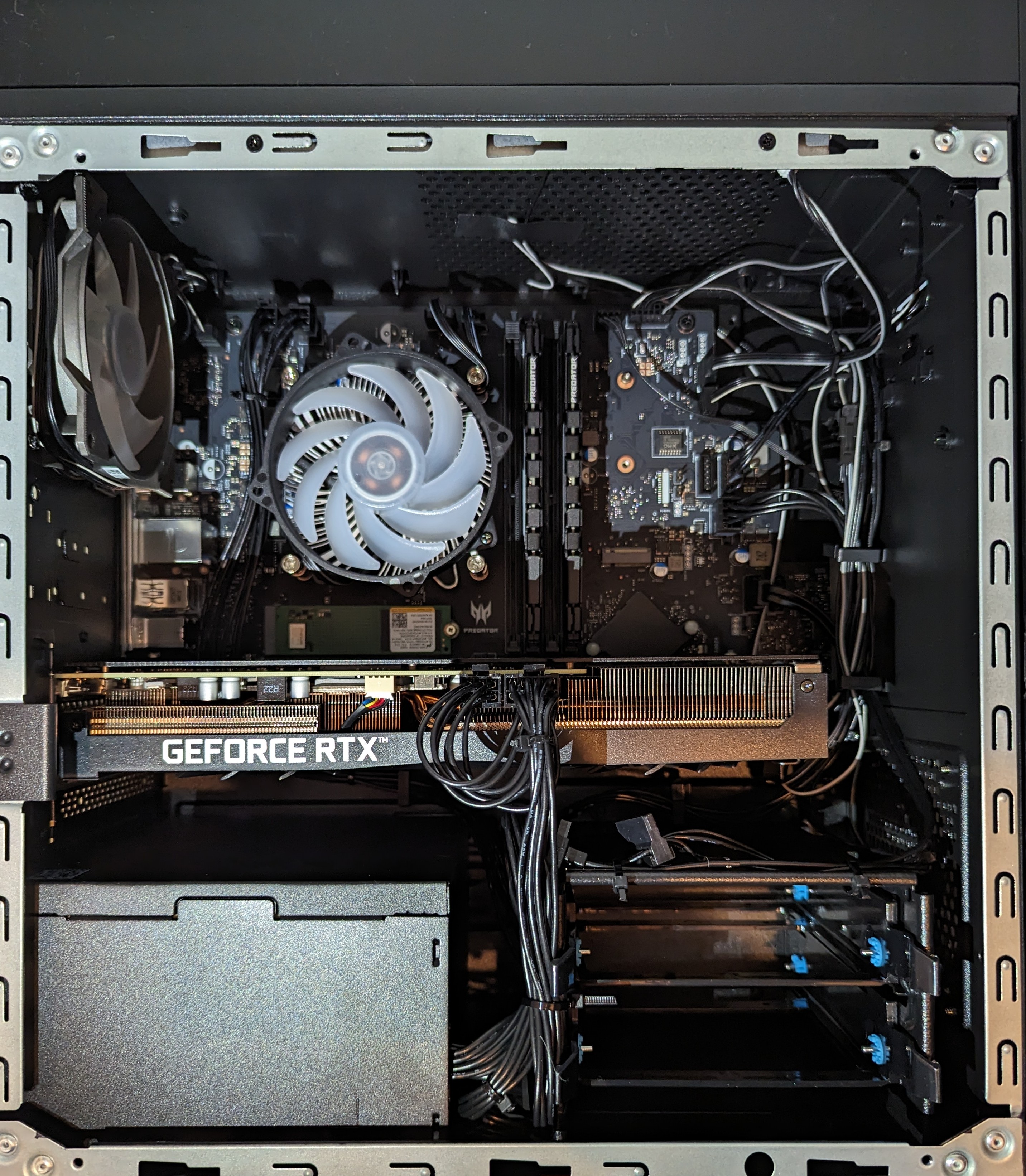

Ich danke euch für eure Antworten. Im Anhang findet ihr Bilder vom inneren. Vielleicht noch einmal zur Ergänzung: Der Rechner ist neu gekauft, sprich er kam erst heute an. Vom inneren kann ich sagen, das er nagelneu aussieht. Kein Staub oder ähnliches.
Ergänzung: Auch mit HWiNFO die selben Werte

Heute erhalten, Neuware, hat offensichtlich Probleme, zurück damit!
Meine Güte, was für ein Gefriemel da drin.
Reaktionen: Micha-
Schick das teil zurück. Wenn ich das sehe. Der GPU Kühler ist nie im leben ausreichend für die CPU. Mainboard ohne VRM-Kühler, Kabelmanagement aus der Hölle, Nen Mainboard was proprietären Formfaktor hat.
Schau bei Dubaro vorbei oder stelle bei MF Zusammen und suche nach jemanden der dir Hilft oder bestelle den Zusammenbau mit dazu. Der Acer ist grütze.

bei 2% CPU-Last 94 Grad ? Der Kühler sitzt nicht richtig auf der CPU, würde ich sagen.
Und die Grafikkarte ist über eine Rail im Chain angeschlossen! Mehr Pfusch geht überhaupt nicht mehr
Sowas von einem namhaften Hersteller? Sieht aus wie vom Schrauber nebenan.

@ r34ll1f3: Gib den PC zurück und hole Dir von Dubaro oder Agando einen gleich teuren, wenn Du nicht selber bauen willst:
https://www.dubaro.de/GAMING-PC/Gamer-PC-i7-13700KF-mit-RX-6800XT::3137.html
Die werden meist nach Kundenwusch zusammengeschraubt und haben keine solchen Fehler, wie die der Weltfirma Acer.
Einen Kühlklotz ohne heatpipes, ungesleevte Netzwerkkabel und falsch angeschlossene Grafikkarte - mein Gott was hat Acer denn da geritten?
Die Predators waren immer für Platzverschwendung und schlechte Kühlung "berühmt", aber so etwas habe ich noch nicht gesehen von Acer.
Das ist ja schon wirklich peinlich, was Acer da zusammenfrickelt. Schon lange keinen so schlechten OEM-Rechner mehr gesehen ^^
Nun, man muss eben Prioritäten setzen - der CPU Lüfter hat RGB^^
Wenn es noch irgendwie geht wie bereits vorgeschlagen zurück damit.
Falls es nicht geht, den Kühler durch etwas (viel) besseres ersetzen (bei diesem Board besser keinen Tower-Kühler verwenden...) und mit dem Rest leben.
Der Kühler ist zu klein und falsch montiert, bzw. beim Transport gelöst.
Immerhin kühlt dieser auch die SSD und die Spannungswandler, wobei "kühlt" vielleicht nicht ganz richtig ist...
Geile Sache. Die Kabel mit tape an den Deckel geklebt 😂 gebaut für die Ewigkeit 😵 hatte Acer immer als ˋgut´ in Erinnerung, war wohl nix.
