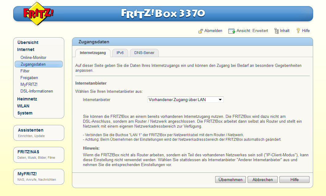

Wollte mich gerade an die Umsetzung machen. Auch durch google finde ich z.Zt. keinen Erklärung, den LAn-Port1 als WAN zu definieren.
Könntest Du mir hier einen Hinweis zukommen lassen?
Bei meiner 3370 sieht es so aus.
