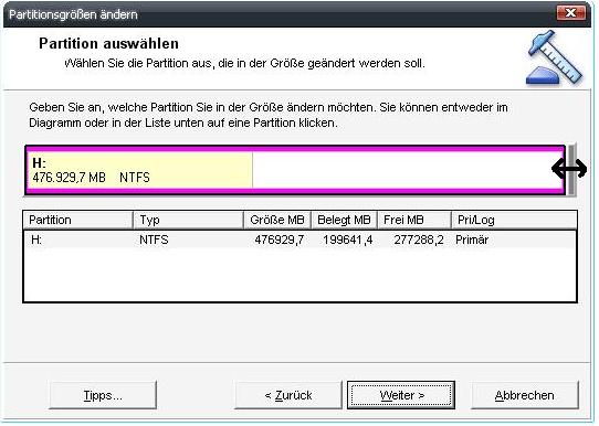

Sieht gut aus!
Ich würde meinen, dass du den Balken (Grenze) somit einfach so lange nach links schiebst, bis du deinen gewünschten freien Platz hast.
Am Ende klickst du auf den freien Platz und machst eine neue Partition.

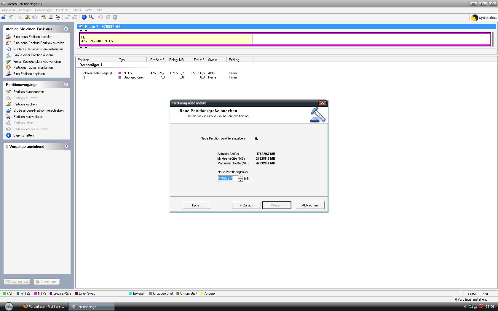

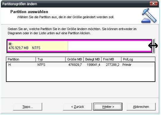

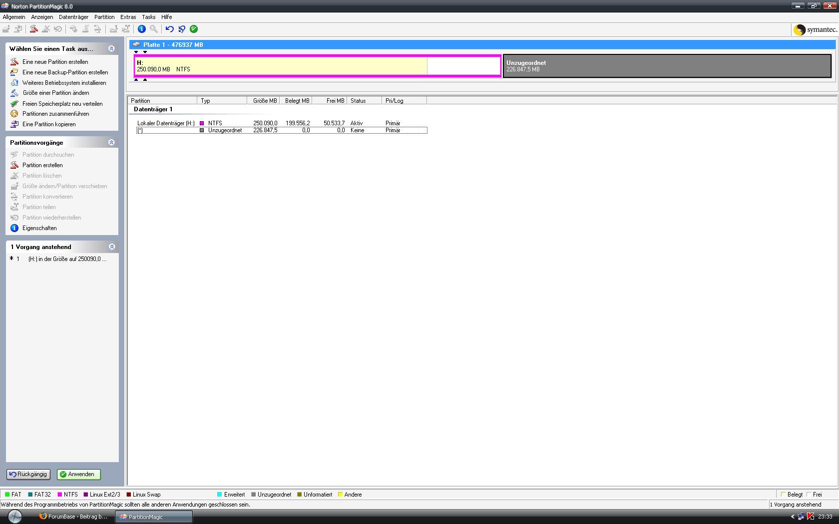

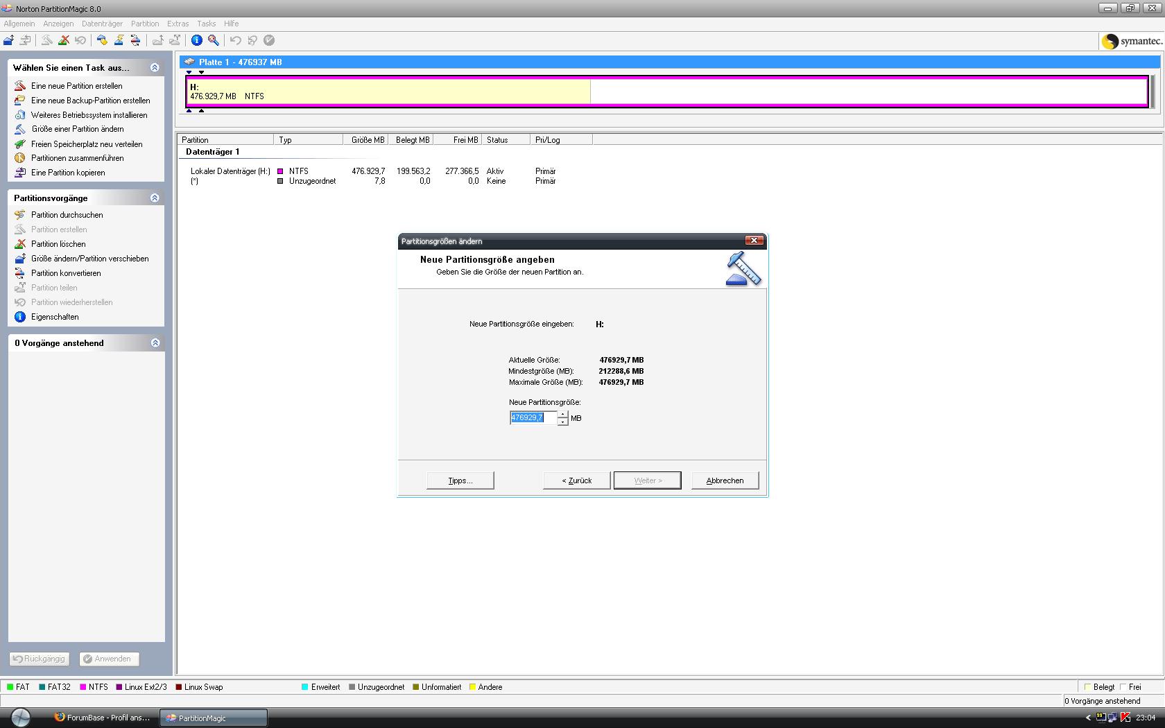

Ok,hier die Screens:
Zum 1. und 2. Bild:
Ich habe auf weiter geklickt,dann Partitionsgröße auf 250.000,0 geändert(Bild1) und dann auf Weiter geklickt.(Bild2)

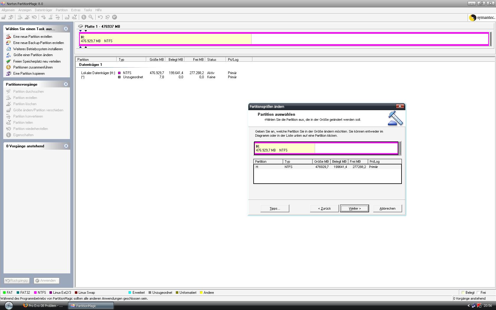

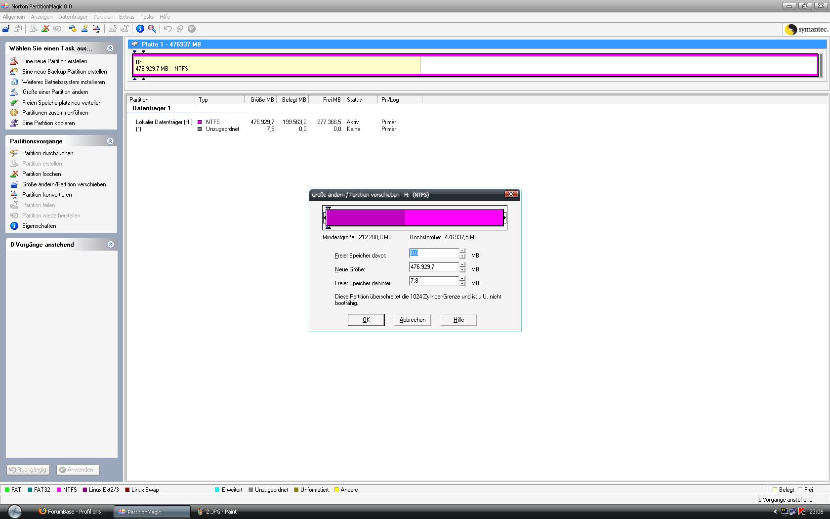

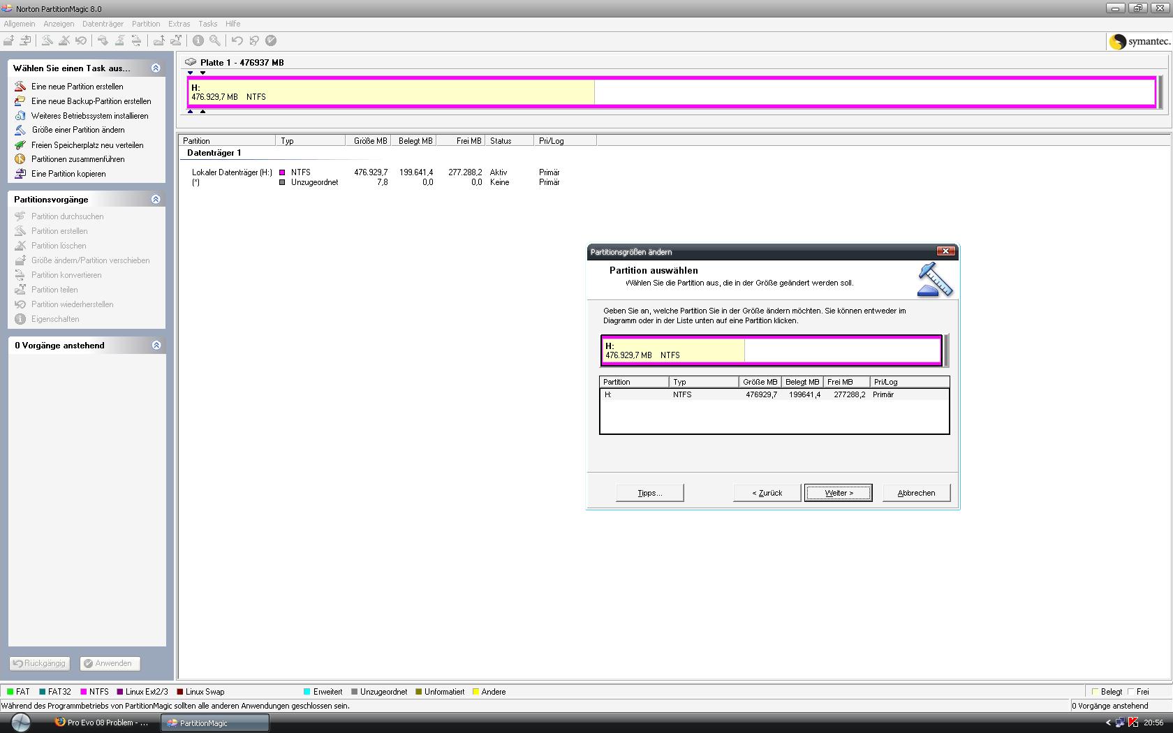

Zu Bild3:

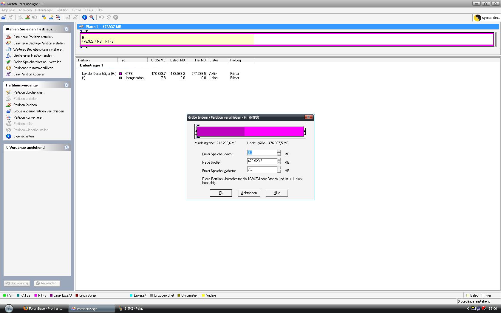

Um dieses Fenster aufzurufen,habe ich oben auf diesem großen Streifen Rechtsklick und dann auf Größe ändern geklickt.Ist das vlt. der richtige Weg?

Naja ist schon möglich...
Du müsstest ganz zum Schluss eh etwas bestätigen.
Achte halt darauf, dass der große Balken kleiner ist und somit der graue Bereich dahinter größer wird.
(Natürlich nicht größer als der lilane Balken).
Grüße

Alles klar.
Das dritte Bild.
Jetzt muss das mit dem Verschieben definitiv gehen!
(Wie bei dem Anhang von mir gezeigt).
Dann siehst du auch gleich unten die neue Größe.
Grüße
Das dritte Bild.
Grüße

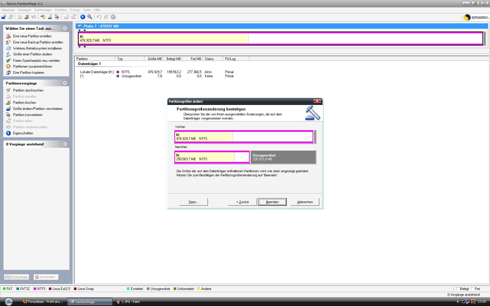

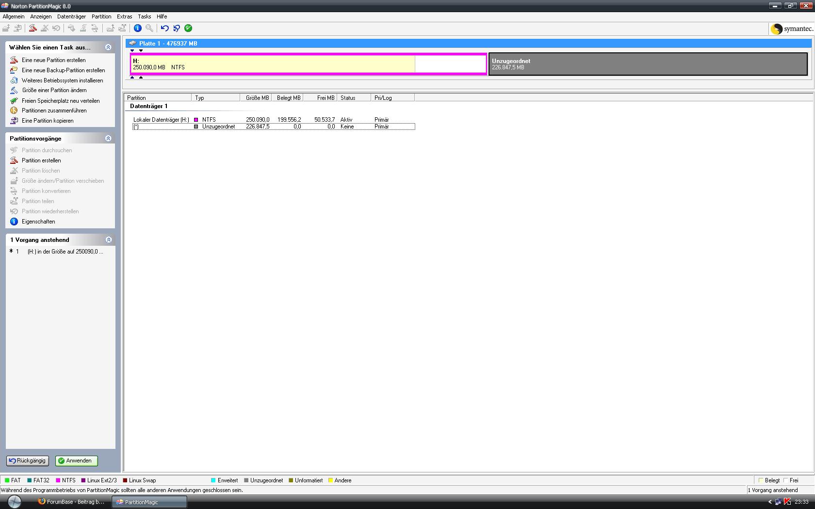

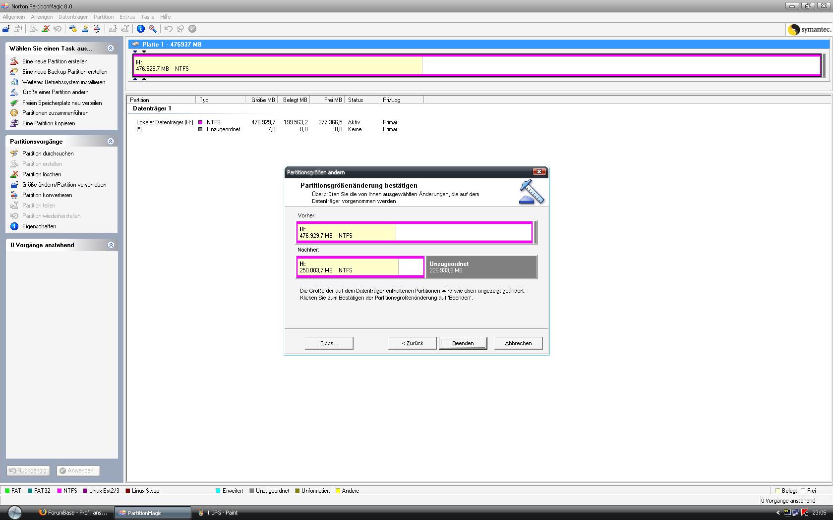

Richtig!
Also das unzugeordnet heißt nur, dass der Speicher frei und ungenutzt ist.
Das ist völlig normal.
Jetzt bestätigst du erstmal alles.
Als 2. Schritt wirst du dann eine neue Partition erstellen.
(Ich denke, dass ein Rechtsklick auf die graue Fläche ebenfalls hilft).
Dann machst du halt das mit dem "Erweiterte Partition -> logisches Laufwerk und NTFS-Formatierung."
Edit.
Also jetzt erstmal links unten auf "Anwenden" klicken.
Grüße
