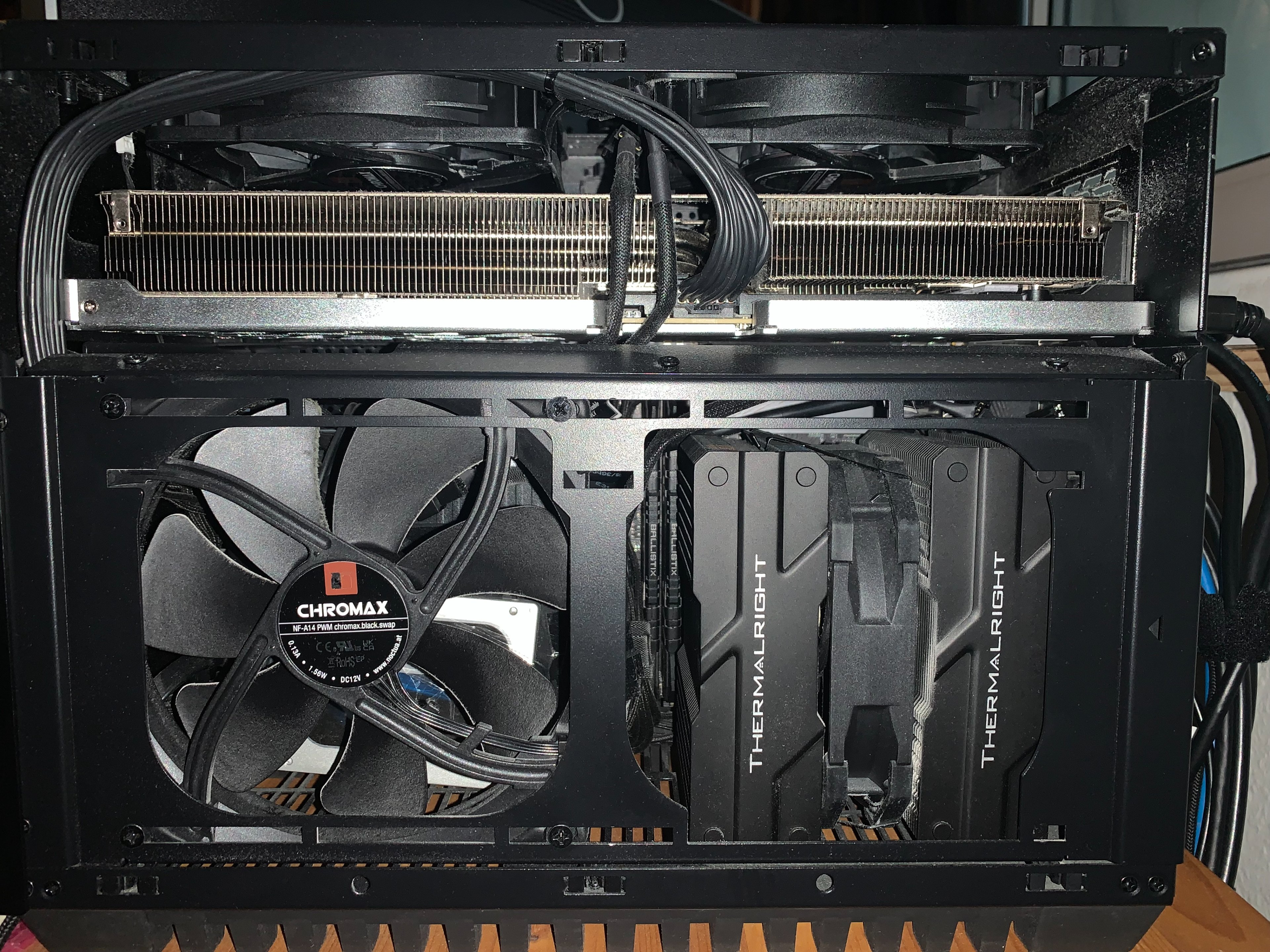

Du meine Güte. Du kannst auch einen kaufen für 7 Euro.
Es ging mir ausschließlich darum, dass ich in meinem C4 nur Platz für wenige Lüfter habe und die dann auch entsprechend leise liefern/laufen sollten! Hatte zuvor selbst 3x Arctic P14 bei < 1000 U/min verbaut. Und da war nix mit leise. Dazu liefern die Noctua NF-A12x25 ordentlich ab, was sie bei dem Preis auch müssen.
In einem Big Tower kann man auch 10 Arctics verbauen und diese runterregeln. Darum auch das Beispiel mit der Fußballmannschaft (wenige gute Spieler, statt viele mittelmäßige). Und die Noctuas haben genug statischen Druck, dass meine RTX 4080 ohne eigene Billiglüfter fast lautlos bei < 80°C läuft, was vorher nicht möglich war.
Darum gibt es auch keine Schwankungen in der Lüfterkurve, weil sie permanent bei 650 U/Min laufen, egal ob IDLE oder Volllast. ^^

MonoIith schrieb:
C4 SFX ist ein super Case.
Zwischen den TR120Mini kann man btw. direkt einen 30mm Lüfter (wie den T30) stecken, ohne die beiliegenden Lüfter-Klammern nutzen zu müssen. Hält direkt durch den Kontakt zu beiden Kühltürmen und ist nochmal leiser als der Stock-Lüfter, bei mehr Durchsatz.
Ansonsten cool. Tradionielles (inverted) Layout in ITX/SFF, ohne die sonst üblichen Einschränkungen in solch kleinen Gehäusen :schluck:

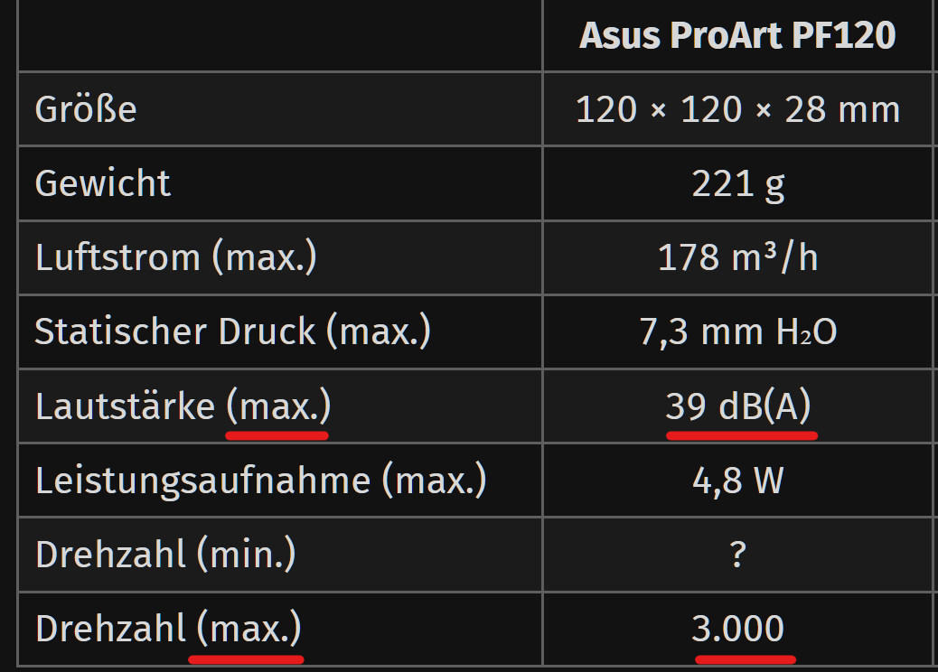

Neben dem Preis für die ASUS Lüfter sind deren knapp unter 40 Dezibel aber auch schon ziemlich laut, und würden je nach Frequenz auch stören.
Allerdings kommt es gerade bei Lüftern und deren Geräuschpegel immer auch darauf an, wo die Lüfter zum Einsatz kommen.

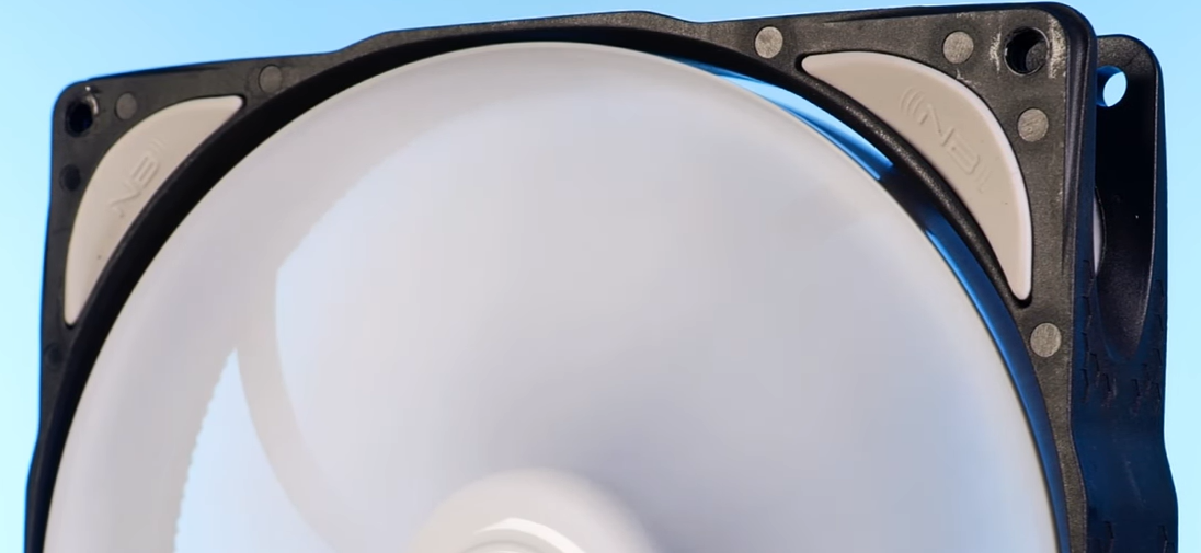

Ein geringeres Spaltmaß resultiert in einem längeren Rotorblatt und somit in mehr Durchsatz und einem höheren statischen Druck. Außerdem erreicht man solch ein geringes Spaltmaß nur, wenn man LCP (Flüssigkristall-Polymer) für den Rotor einsetzt, was ein Zeichen für Langlebigkeit bzw. Haltbarkeit ist.
Ein normaler Rotor würde sich durch Alterung, hohe Drehzahlen, Temperatur-Schwankungen etc. über die Zeit etwas verziehen und somit auch potentiell gegen den Rahmen des Lüfters schlagen. Deswegen ist bei non-LCP-Lüftern der Spalt immer etwas größer gehalten. Einfach um mehr Toleranzen für das sich verziehende Material zu geben (1,8-2,0mm). Bei LCP ist das nicht nötig. Dafür ist die Fertigung aber deutlich teurer.

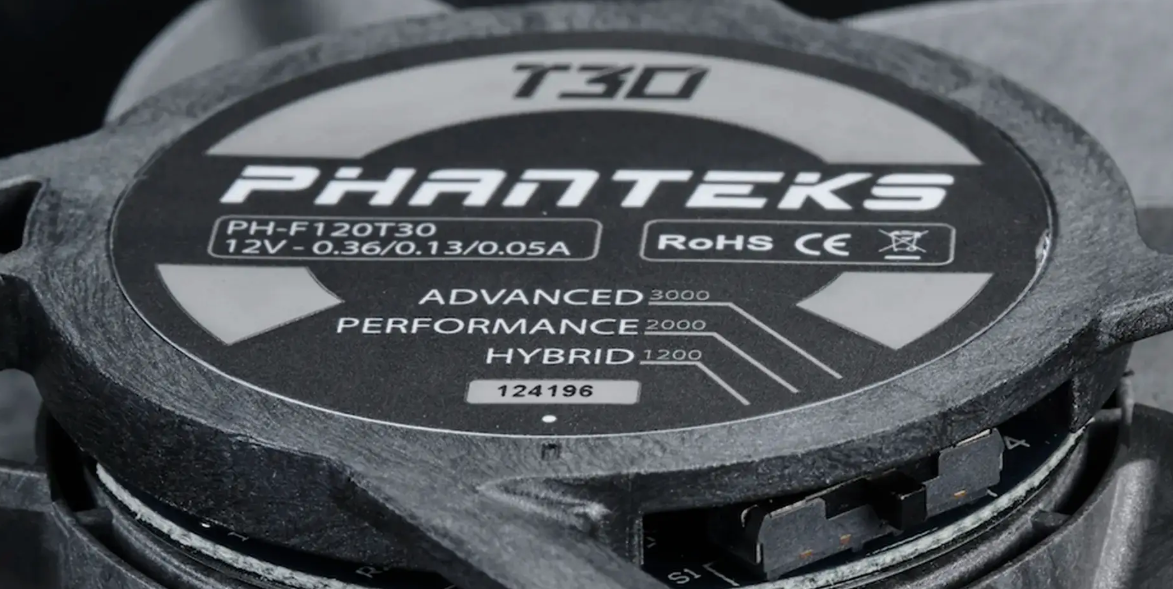

Für den Preis dürfte man erwarten, dass man die max. Lüfterdrehzahl, ähnlich wie auch beim Phanteks T30, direkt am Lüfter via DIP-Switch verstellen kann.
Ich möchte doch kein zusätzliches Kabel mit einem Widerstand vor meinen Lüfter hängen müssen, nur weil die Drehzahl mir nicht passt. Das macht das Verkabeln unnötig kompliziert bzw. sieht es unsauber aus und lässt sich halt nicht mal eben "on-the-fly" umstellen.
39dB halte ich für überraschend leise, bedenkt man dass diese Angabe für den Betrieb bei 3000RPM ist (wobei natürlich noch die wichtige Frage nach dem Klangbild offen bleibt)

.Und wenn man wie bei den NB e-Loops einen "Ring" außen an den Rotoren hat? Sollte das nicht einen ähnlichen Effekt haben wie ein geringes Spaltmaß?
Eigentlich nicht. Der Schlaufen-Rotor verfolgt ein anderes Ziel:
Dadurch dass die Blätter sich gegenseitig abstützen und das Rotorblatt im Grunde kein Ende hat, reduziert man die Verwirbelungen, die andernfalls an der Blattspitze quasi immer zu einem gewissen Maß entstehen. Sie werden dadurch also etwas leiser.
Außerdem kann man das Material dünner ausführen, da man weniger anfällig für Vibrationen ist. Das geringere Gewicht schont dann wieder etwas das Lager beim Rauf- und Runtertouren bzw. dreht der Lüfter schneller hoch, weil er etwas weniger träge ist (auch wenn das im PC-Umfeld irrelevant ist). Selbst der 140mm e-Loop ist 20g leichter, als der 120mm Asus-Lüfter aus der News.
Das Ziel ist also in erster Linie die Akustik zu verbessern bzw. sie leiser zu bekommen. Den Druck verbessert man so nicht. Bzw. haben die e-Loops durch die Schlaufen eigentlich sogar einen ziemlich großen Abstand zum Rahmen:
Dadurch verliert man natürlich auch einiges an Druck, speziell wenn man damit gegen einen Radiator bläst, kann hier wieder etwas Luft zurück entweichen bzw. wird halt statischer Druck an dieser (falschen) Stelle wieder abgebaut.
