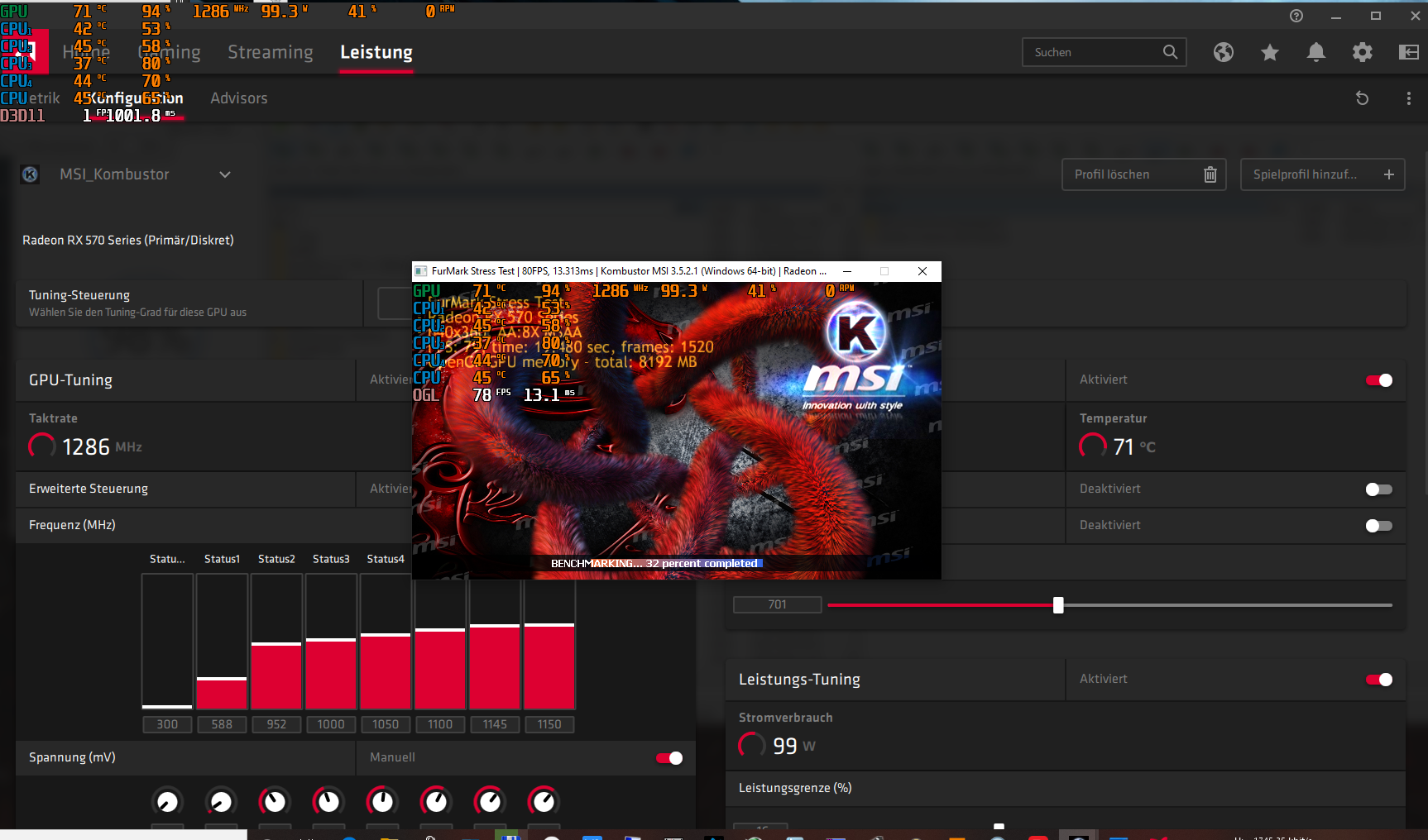

Ich habe Probleme die Leistung für Spiele manuell zu konfigurieren.
Ich gehe auf Spiele-Profil hinzufügen -- > wähle die .exe aus im meinem beispiel msi kombustor --> manuelle Steuerung --> ich wähle meine einstellungen
wie man sehen kann wurden weder die Taktrate ( 1050 MHz ) noch Spannung usw. übernommen. innerhalb von sec. steigt die temp auf +85°-90°, die Lüfter drehen durch und ich auch.
Egal welche 3D Anwendung ich einrichte, kein einziges Profil greift.
Rechner ist neu installiert mit windows 10 u2d und aktuellen Treibern.
Habt Ihr eine Idee?
Gruß

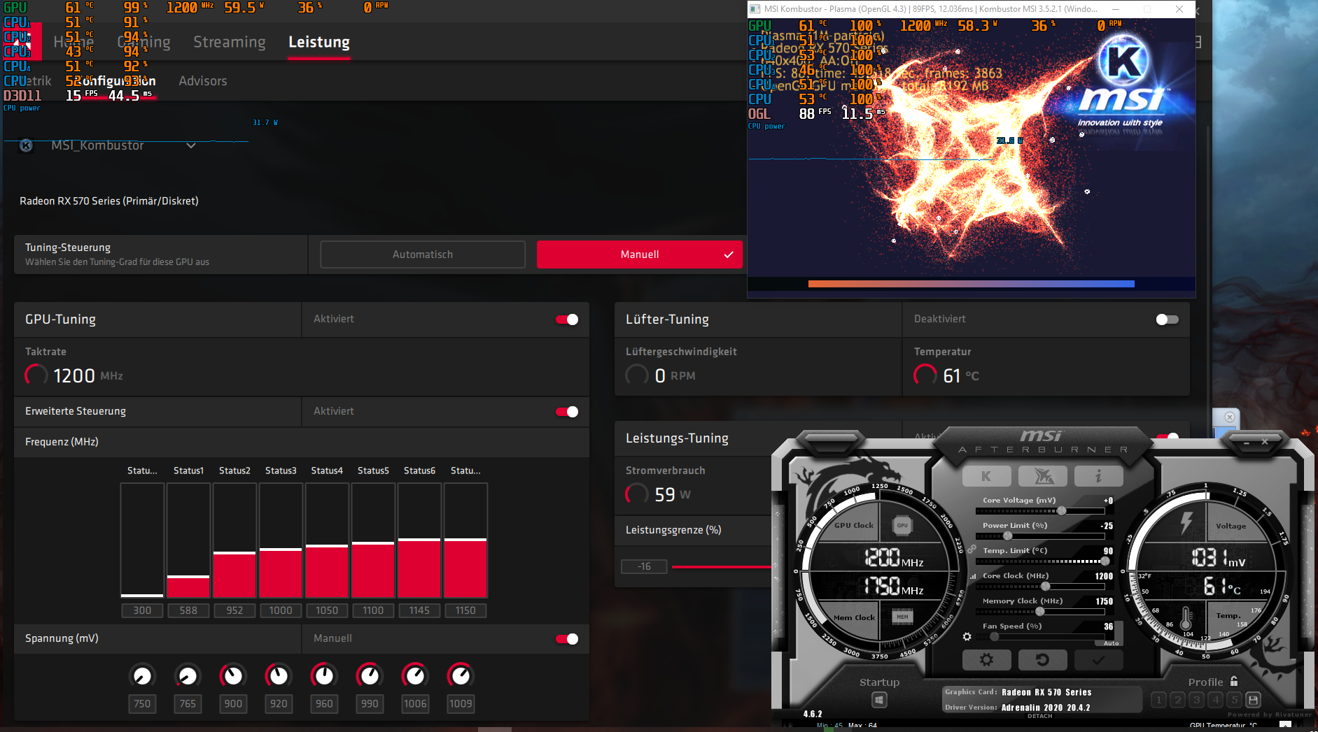

schau mal was passiert wenn du die settings im Afterburner machst.
Reaktionen: preuss65
Wenn ich die einstellungen im Afterburner ändere werden die sofort übernommen ( in der Globalen Leistungs Konfiguration des Treibers ). Andersherum genauso.
Das Gaming Profil das ich für MSI Kombustor angelegt habe funktioniert scheinbar nur sporadisch. Dort sind 1150MHz bei 1009mV und die Leistungsgrenze -16% bei eingestellt. Laufen tut´s mit den Globalen einstellungen.

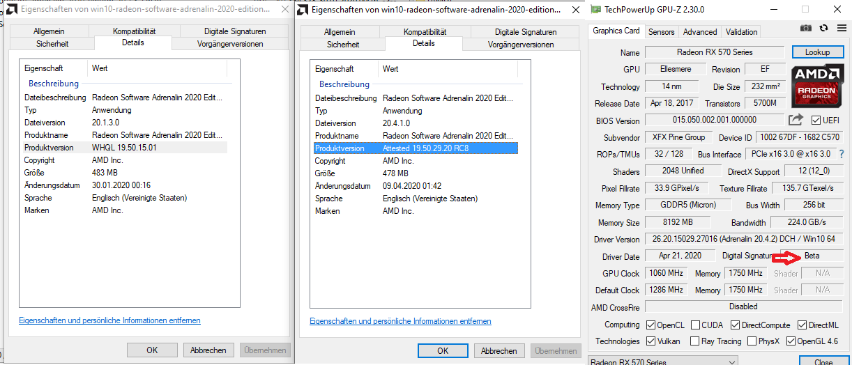

GPU-Z hat mir das angezeigt. Anstatt whql stand dort Beta.

Wie auf dem Screenshot oben, zu sehen ist, werden nicht die Einstellungen für den kombustor angewendet, sondern die globale Einstellungen.

Dieser Treiber hier z.B. ist ein optionaler treiber --> Produktversion: Atessted 19.50.29.27 RC9.
RC9 ist sicher nicht final sondern Beta. Wenn er Final währe dan stände dort z.B. --> WHQL 19.50.15.01.
Ist doch richtig, oder?

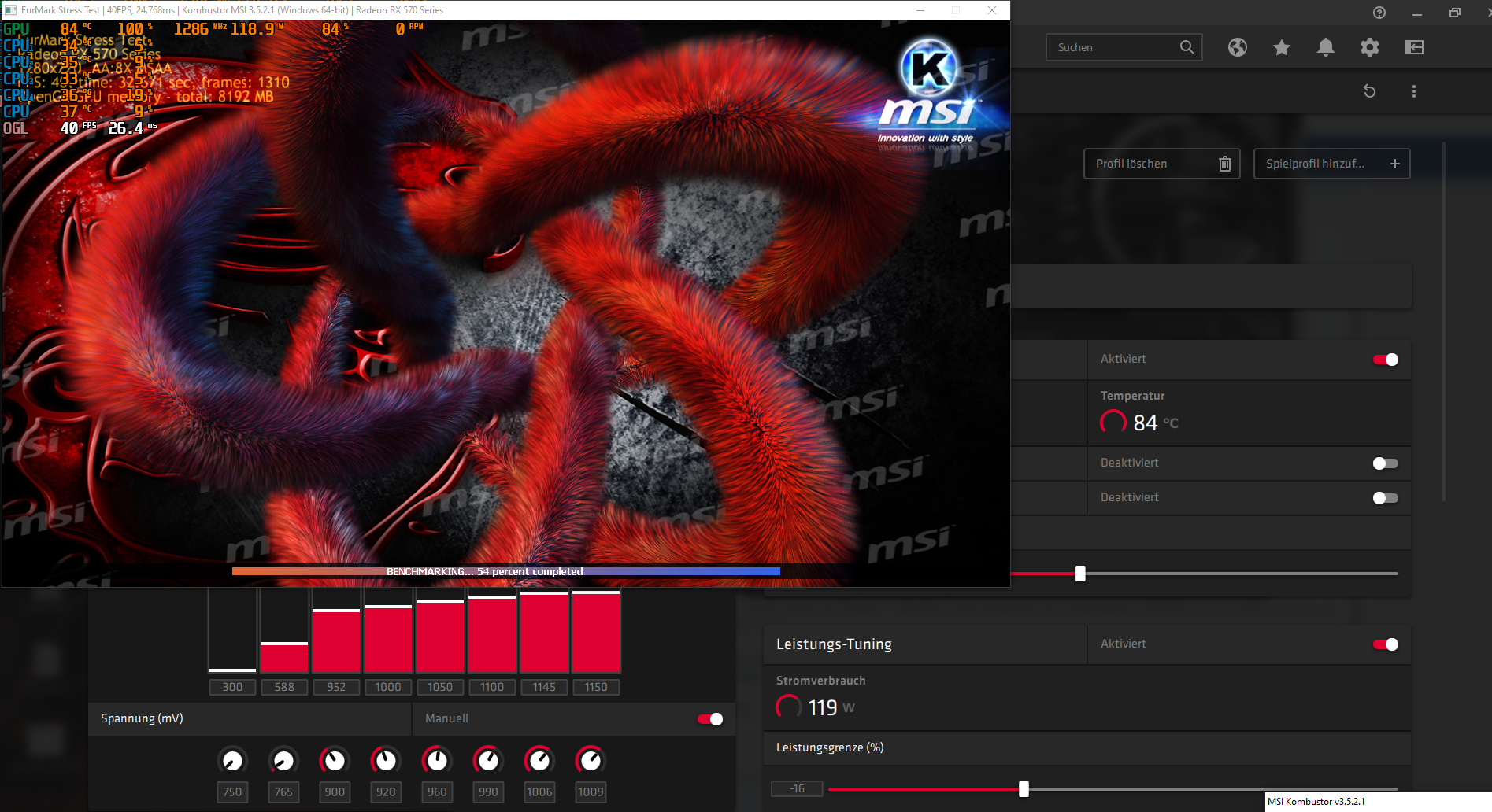

Hier ist gut zu erkennen das dass Profil "MSI Kombustor" geladen ist.
Die max. Taktrate soll bei 1190MHz liegen. Es werden max. 1060MHz erreicht.
Die werte lasse ich mir mit RTSS und HWInfo anzeigen

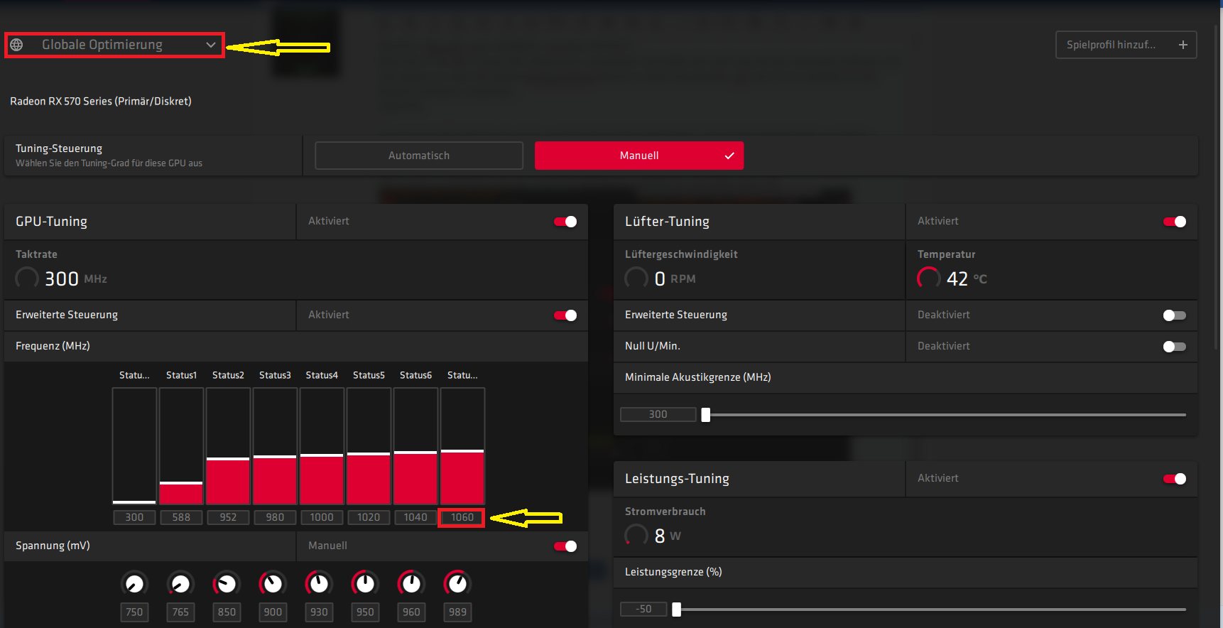

Bei dem Benchmark wird das Globale Profil verwendet
