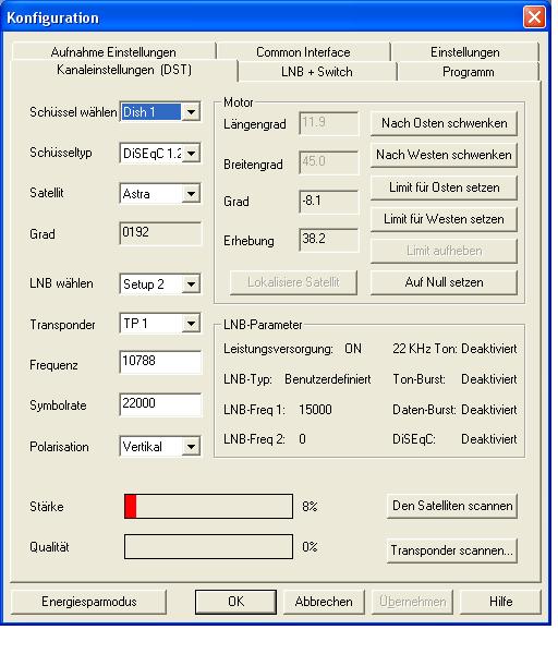

Ich habe mir vorhin spontan eine Digitale Sat-Karte gegönnt, da ich das schon immer wollte. So weit so gut, der einbau verlief ohne probleme, jedoch die richtige einstellung des Senders, Sattelites... macht mir sehr große Probleme! Ich wohen in Umkrich, das ist etwa 8Km von Freiburg entfernt, und hatte bisher einen Sateliten reciver. Wir haben nur eine Analog-Sat schüssel macht das was aus? Ich habe im menü zwar den Astra Satteliten eingestellt, bekomme jedoch kein empfang! Was kann ich tun?! Bin am verzeifeln! Gegooglet hab ich schon und die SuFu ergab leider nichts. Ich bedanke mich schon mal im voraus für die Hilfe!
MFG Isildurs Erbe

mit ziemlicher Wahrscheinlichkeit ist dein LNB (das Ding vorn an der Schüssel) nicht Digitaltauglich.
Oder es ist einfach nur nicht präzise ausgerichtet, da ist Digital wesentlich empfindlicher als Analog.

diseq aus.
22khz ebenfalls mal probieren.
gibs ne einstellung zwecks 13/18v umschaltung?
wieso steht bei "lnb wählen", "setup2"?
80% aller analogen lnb`s funzen auch auf digital.
der unterschied liegt eh nur im unterstützem frequenzband.
