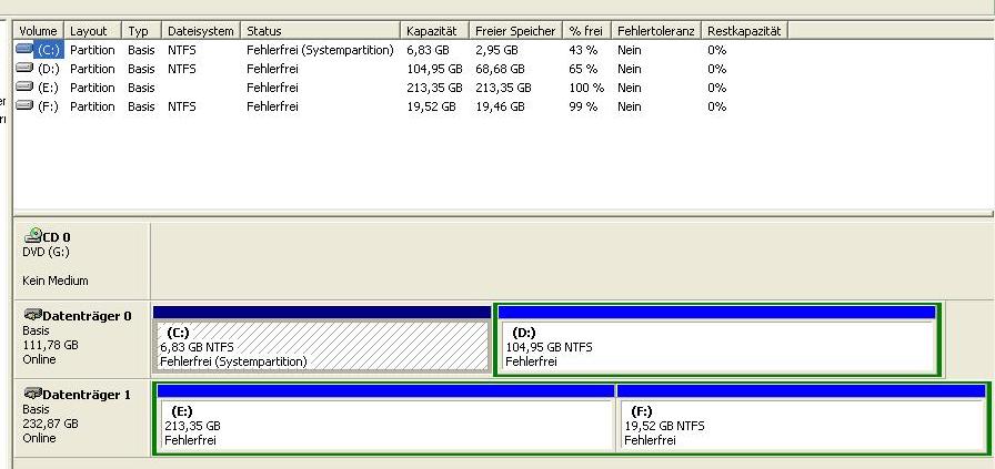

mach mal ein bild von der datenträgerverwaltung...
ich hab ne ide platte
systemsteuerung->verwaltung->computerverwaltung->datenträgerverwaltung
dort werden die festplatten und deren partitionen angezeigt. davon postest mal nen screen. ;)
mit was hast du denn sonst formatiert? denn normal macht man das in der datenträgerverwaltung! ;)

habs schon gefungen!
hmmm... das problem ist wohl, dass dein laufwerk E: 100% freier speicher ist. :D
deswegen kommt die meldung beim öffnen im arbeitsplatz ob er sie formatieren soll. ;)
nee, mal im ernst, da hats dir wohl was geschossen an der hdd, deshalb wird die leer angezeigt.

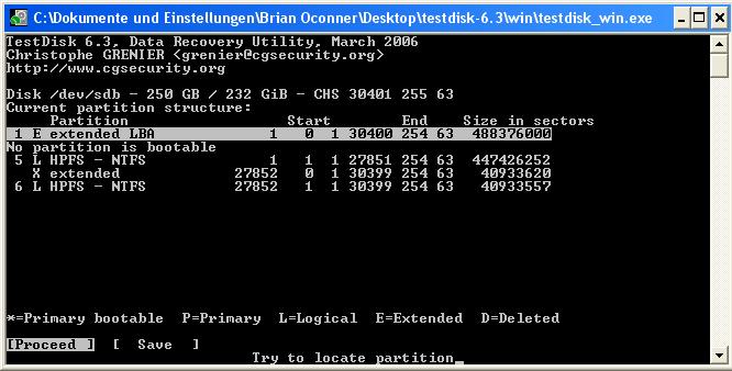

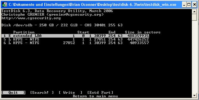

hab ma test disk durchlaufen lassen

Ich habe es mir sicherlich angeschaut.
Testdisk findet so keinen Fehler.
Daher gibt es nichts zu reparieren.
Auf der Festplatte sind wohl zwei Partitionen.
Bei der ersten wird das Dateisystem nicht angezeigt daher erscheint die als unformatiert und du erhältst die Meldung ob Windows formatieren soll.
Sollst du sicherlich nicht machen.
Hattest du dir die Infos mit den Benutzerrechten angeschaut.
Genau damit war es bereits öfters möglich die Daten unter Windows wieder anzuzeigen und darauf zurückzugreifen.
Teile es mal mit.
