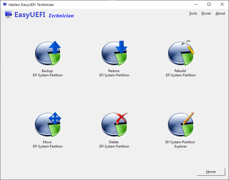

INHUMAN94 schrieb:
Kann ich das Linux beim windows veeam agent mit sichern?
Das könnte man auch mit EasyUEFI oder einem Partitions-Tool (z.B. MiniTool Partition Wizard) sichern.
Ansonsten gibt's noch SuperGrubDisk um Linux direkt (ohne ESP/EFI) von CD bzw. USB-Stick zu starten.
Eine EFI-Startpartition kann man auch aus dem laufenden Windows heraus sichern mittels -> CLI / Konsole.
