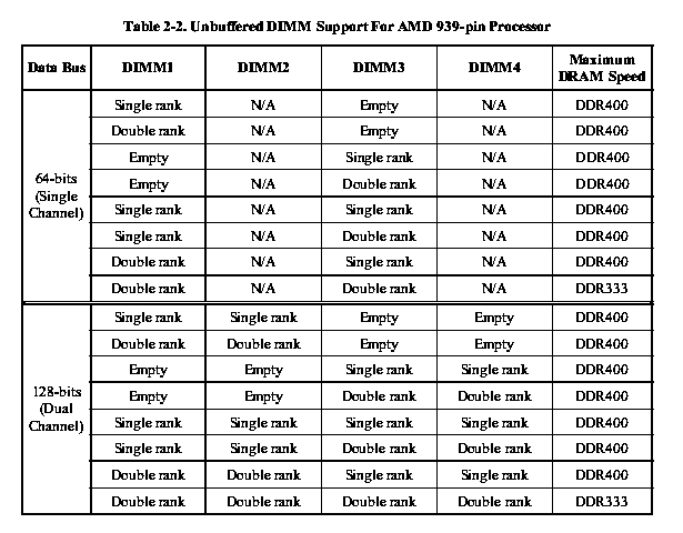

Und - Überraschung, im Handbuch vom AV8 stehen keinerlei Konfigurationen mit 3 Speichermodulen. Außerdem wird dort für 4 doppelseitige (DS) Speichermodule der Betrieb als DDR333 vorgeschlagen.
