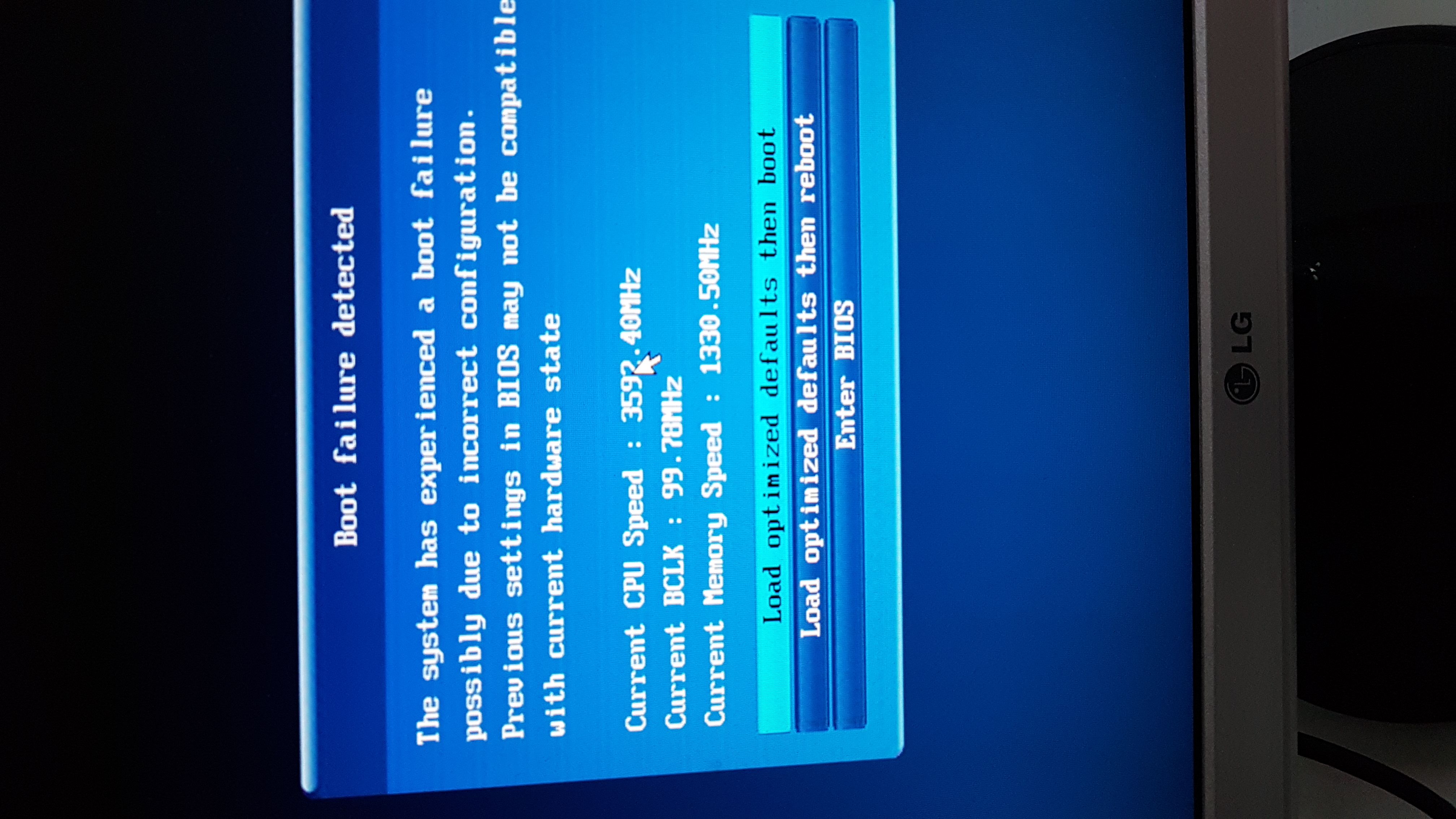

Ich habe gelesen das man im BIOS den Punkt "XMP" Aktivieren soll, aber sobald ich das dort angegebene "Profile1" anwähle und Speicher, kommt wieder ein Boot Fehler. Vorher versucht der Rechner zwar zu starten was aber in andauernden Neustarts endet (kurzes "klacken" der Lüfter und dann sofort der Neustart, nach 3-4 mal kommt dann der Fehler)

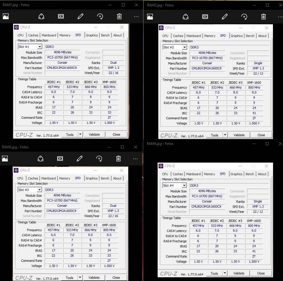

Im Anhang befinden sich auch noch zwei Bilder.

Bei Vollbestückung kommt es oft vor, dass du die Spannung vom RAM leicht anheben musst, damit die Stabil laufen.
Das kommt vor, dass sich das bei Vollbestückung anders verhält.
Vielleicht musst du die Speicher manuell einstellen und/oder die RAM-Spannung etwas erhöhen.

Im Single laufen? Ob der Speicher im Single oder Dual-Channel-Modus läuft siehst du auf dem Memory-Reiter von CPU-Z, Ranks ist was anderes - hängt mit der Bestückung der Module zusammen.

Die Speicher sind 1333er mit XMP auf 1600. Zudem haben sie trotz gleicher Nummer einen anderen Aufbau und andere Chips.
Das bedeutet dass die Timings unterschiedlich sind, was dazu führt dass XMP vermutlich nicht stabil laufen wird.
Wenn die diese Module zusammen auf 1600 laufen lassen willst musst du das schon selber einstellen und ggf. die Spannung erhöhen oder die Timings entschärfen.
Das Single auf dem Screenshot steht bei Rank. Und genau das bedeutet das auch und nicht Single Channel.
Die spec sagt für ddr3 1,5V +-0,1V.
Du kannst also ohne Risiko auf 1,6V weil das noch immer innerhalb der Spezifikation liegt.
