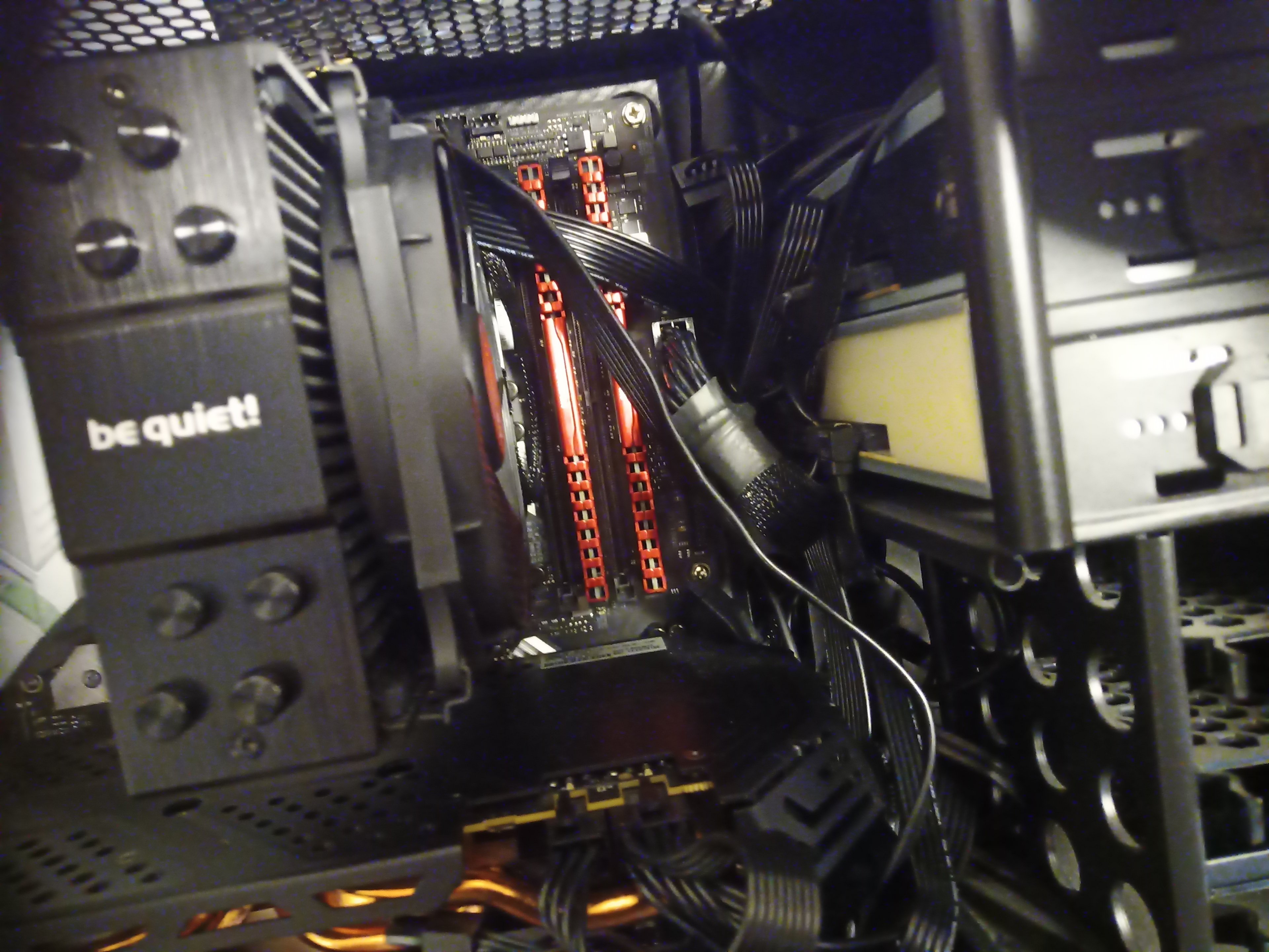

Poste mal Bilder von deinem Aufbau, nicht das du da was vergessen hast anzuschließen?
Bei dem Netzteil ist auf der Netzteil Seite der Große 24pin Board Strom Stecker zwei geteilt, da auch beide Stecker am Netzteil angeschlossen?
Denn der kleinere wird gern mal vergessen.

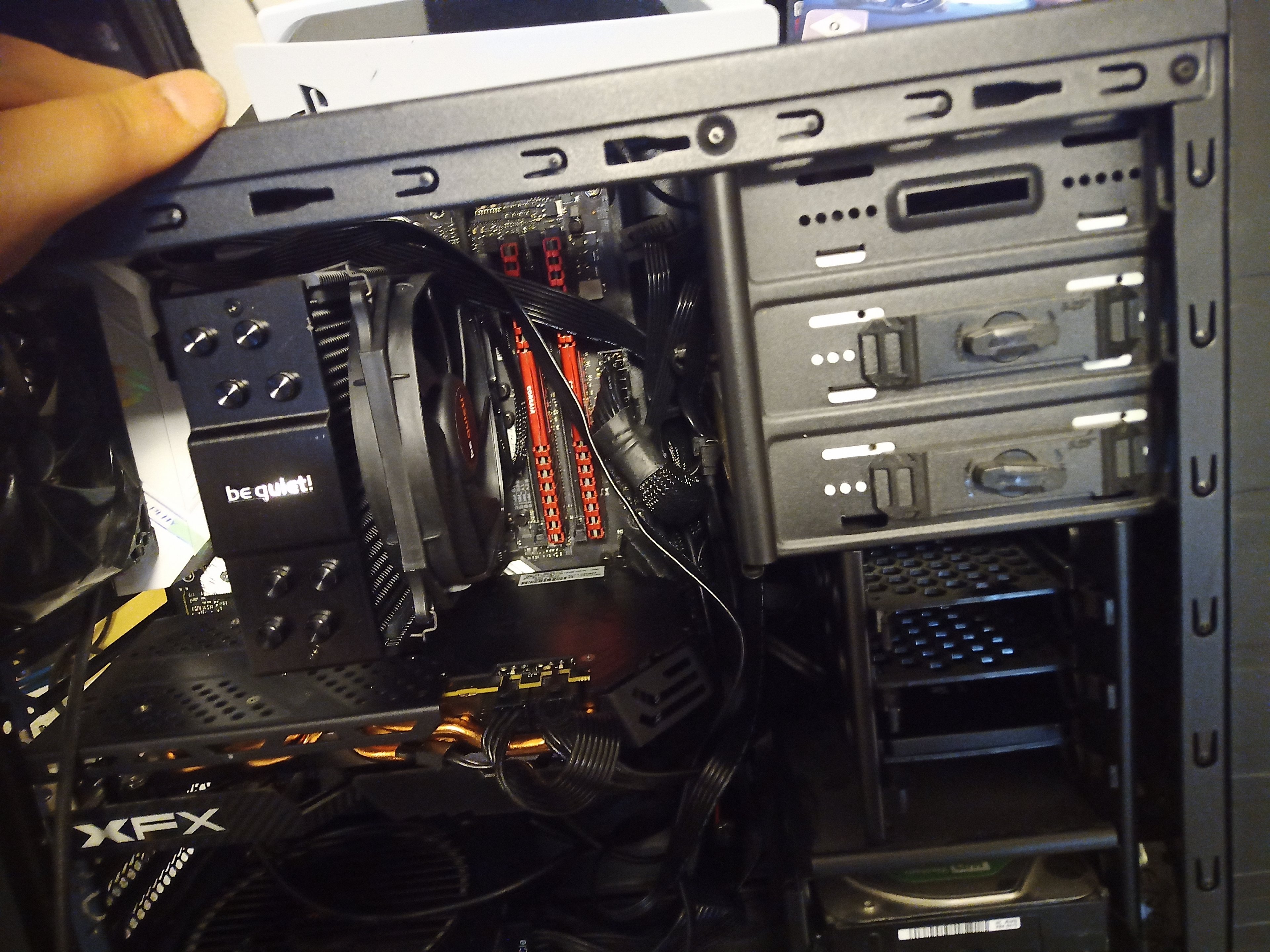

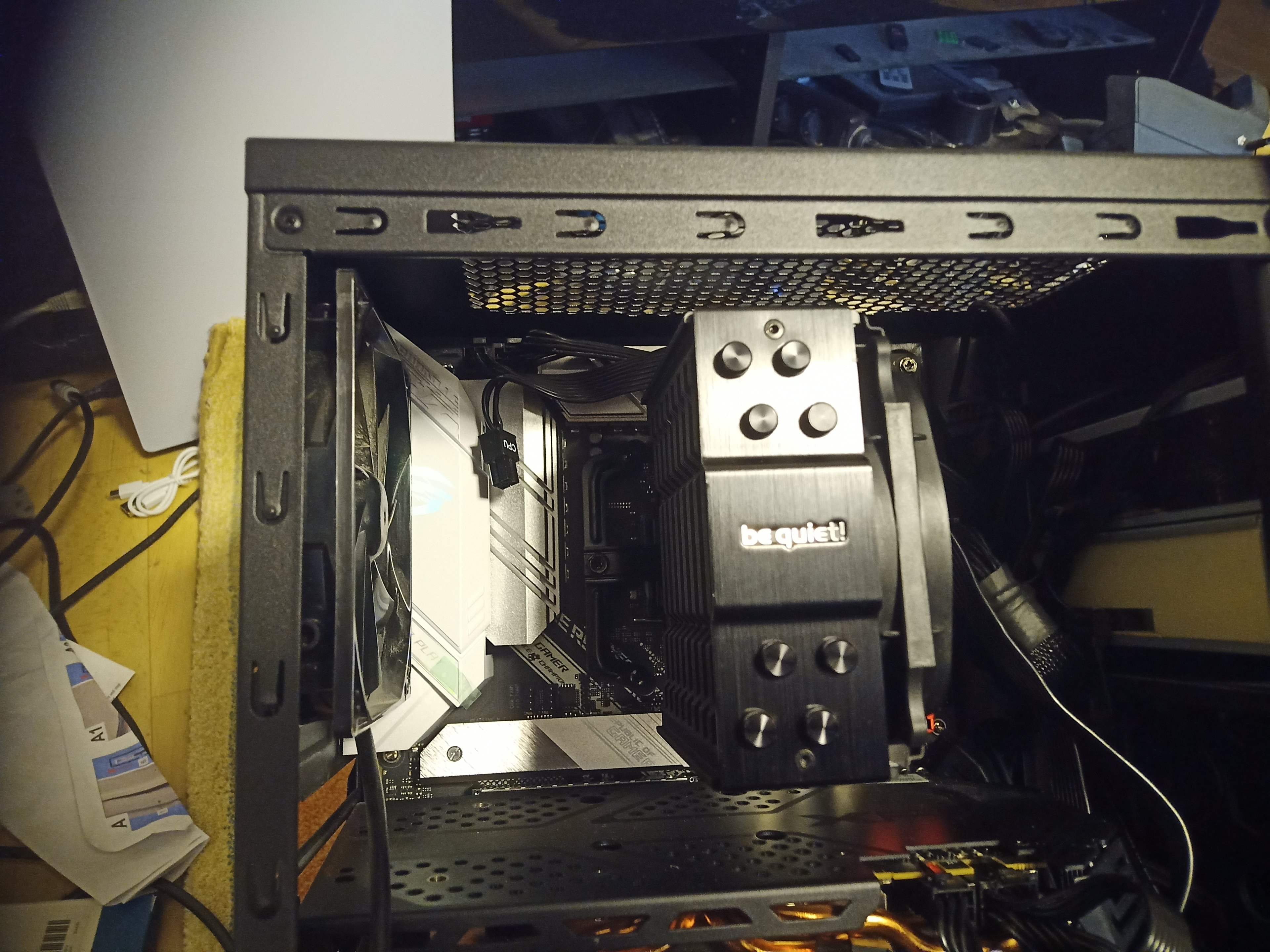

Hallo habe alles angeschlossen. 24 pin stecker also 20+4 und cpu stecker 6 pin und 4 pin
Die arbeitsspeicher habe ich von altem system genommen ist ja ddr4
Aber es startet trotzdem nicht
Habe bios update gemacht das vielleicht der cpu nicht erkannt wird
Hat aber auch nichts gebracht

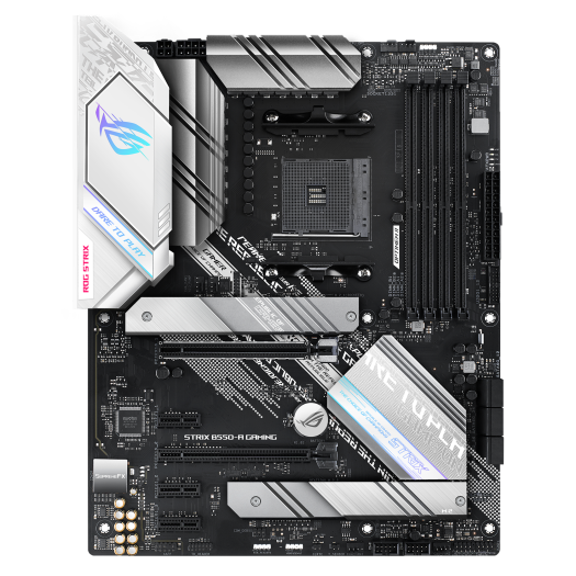

Du hast hoffentlich nicht ein 6+2-Stecker in die CPU-Buchse auf dem Board gesteckt. Das sieht mir aber danach aus.
Hallo sorry falsch geschrieben es ist einmal ein 8 pin und einmal 4 pin bei diesem mainboard
Das sehe ich aus. Die Frage ist, vom Netzteil kommend, was hast du da in den 8-PIN-Anschluss auf dem Mainboard gesteckt. 6+2, 4+4 oder ggfs. einen "nativen" 8-PIN-Stecker?
Ich habe einmal einen 8 pin gesteckt und einen 4 pin gesteckt

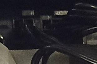

Hallo der 8 pin mb stecker am netzteil war nicht richtig drinne jetzt habe ich ein bild
Vielen dank an alle die mir geantwortet haben
interessant, du warst dir doch aber so sicher, oder?
hasan83 schrieb:
Habe es kontrolliert es steckt richtig drin
irgendwo hakt und klemmt es manchmal halt, und man muss auch echt genau hinsehen.
Aber dann ist ja jetzt gut, wenn alles funktioniert. Dann viel Spass mit deinem neuen Rechner, hoffentlich wird er viele Jahre schaffen!
