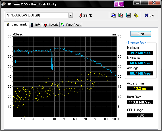

jetzt kannst DU mit HDTune noch die aktuelle Performance deiner Platte testen. Vielleicht stimmt da ja schon mal was nicht.
Wenn Du das gemacht hast, poste doch mal bitte die Werte hier.
MFG Jay
Hier sind die Werte weiß aber nicht ob die im Grünen Bereich liegen.
Also mit meiner Maxtor habe ich 1,5 Jahre gearbeitet... und sie hat in etwa Deine Werte:
geruckelt hat da auch in Spielen nichts. Also an Deiner Platte wirds auch nicht liegen.
