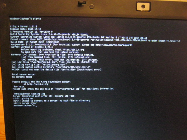

Soll ich ein Bild machen und es dir schicken?
Ich brauche 5 Minuten um dir das Bild zu schicken. Tut mir Leid. Ich beeile mich!
Da steht es doch weiß auf schwarz. Das Device-File /dev/nvidia0 existiert nicht. Das deutet darauf hin, dass das Treibermodul nicht geladen wurde.
