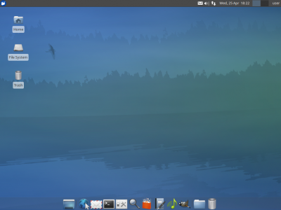

Insgesamt eine runde, stabile Sache. Ich empfehle dir von den Ubuntu-derivaten aber eher Xubuntu mit dem XFCE-Desktop. Der orientiert sich eher am klassischen "Bedienkonzept" im Gegensatz zu Unity und läuft auch flüssiger.
Xubuntu:
